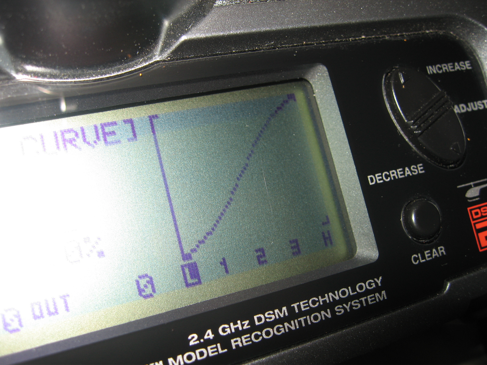

Par contre j'ai noté un truc qui facilitait les tic-toc ... une courbe de pas "exponentialisée".
En fait tu fais croire à ta tx qu'elle a une courbe -14 +14 mais uniquement dans la partie centrale,
ça donne "de l'impulsion" au pas et réduit la partie de pas "inutile" autour du 0°.
Du coup j'ai vite réalisé que c'est une histoire de rapidité d'éxécution plus que de pas.
Avec une courbe exponentialisée, essayes à l'occasion, tu verras la différence.
N'hésites pas à y aller franchement, fais juste attention à ta transition idleup1 vers idleup2
et tu vas surement un peu plus lutter au statio mais ça devrait aller :lol:

Pour la courbe exp tu peux le faire aussi sur la FF7, tu as surement l'exponentialisation des points
et en fait au lieu de 0,25,50,75,100 tu mets 0,15,50,85,100.
Sans expo tu auras une courbe cassante mais ça devrait le faire aussi ...

Je comprends ce que tu veux dire par le réglage maintenant, mais j'ai peur que cela me perturbe pour le reste de mon vol. J'ai toujours voler avec -11 -5.5 0 +5.5 +11
Oué ça risque de te perturber mais ça permet surtout de comprendre ce qui va pas dans les tic-toc.
Perso je suis aussi revenu à une courbe normale ou très peu exponentialisée, c'était juste pour tester.

Je préfère utiliser un peu d'expo ( 40% en Idle1 et 15% en Idle2 avec toujours 8° ).
Oué, je suis un rebelle de l'expo :lol:
En fait j'ai du mal à pousser les manches dans les coins, du coup je triche un peu :lol:
