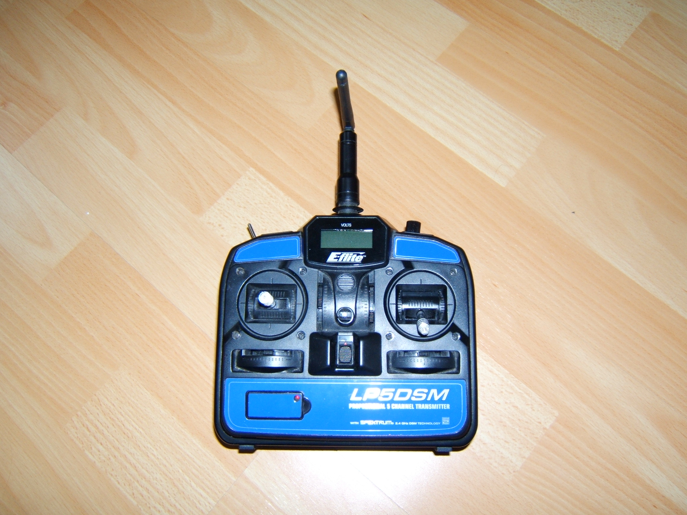

Sinon autre possibilté car je suis formé en mode 1 et j'ai acheté mon Blade cx3 en mode 2... est-il possible de passer la radiocommande de mon Blade CX3 de mode 2 en mode 1...
Quelqu'un l'a t'il déjà fait ?
