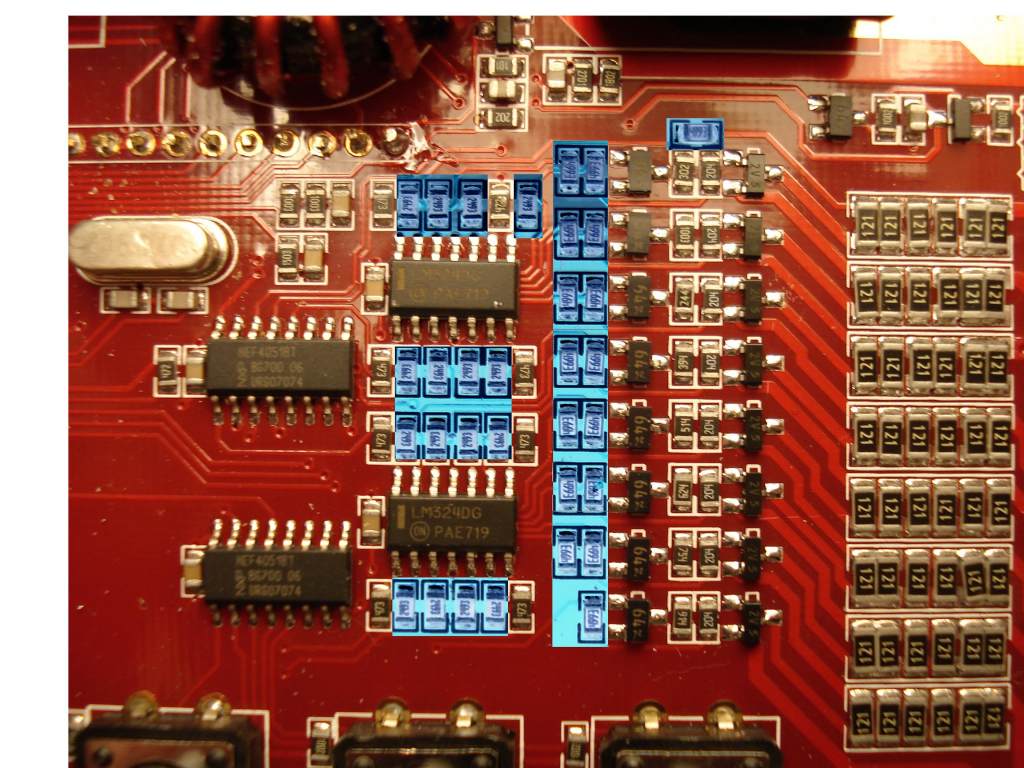

En fait vers la sortie des prises equilibraques des lipo se trouvent une serie de resistances.
Celle-ci montés en pont diviseur, prennent une partie du courant des lipo afin de faire la mesure.
Elles sont ,sur les copies chinoises de Bantman BC6 d'une tolérance de 5%
la tension finale de l'accu peut donc varier donc de 3.99 à 4.41 !!!
Il faut les remplacée par des 1%

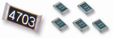

Mais je répette ce sont des CMS (le petits cachoux) , il faut connaitre...
Chez radiospares...
http://radiospares-fr.rs-online.com/web/
En fait j'ai dis une betise au dessus c'est en 0.1%
i lfaut donc:
4x 100k 0.1% 0805
2x 200k 0.1% 0805
1x 18k 0.1% 0805 connectée en serie entre une 100E 1% (0805) et une 18k1
1x 68k 0.1% 0805 connectée en serie entre une 300E 1% 0805 et une 68k3 (or 66k5 0.1% 0805 + 1k8 1% 0805)
8x 249k 0.1% 0805
8x 499k 0.1% 0805
(chez radiospare les reference sont :ERA3AEXXX x pour la valeur en Kohm et coutent dans les 1,80€ les 5, vendue par lot de meme valeur soit 8 lot à acheter)
Donc une fois que tu as tout cela, il faut changer cela dans le chargeur:
Mais attention!
-Certain chargeur comme le miens (Mistery B6) on un schema different, il faut donc chercher les composants
-C'est assez chaud à faire, si on chauffe de trop avec le fer, ça crame, il faut un fer adapté au cms

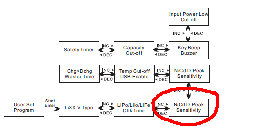

Mais si tu peut regler le delta peak !
c'est dans le menu "User set" , quand tu passe les differents menus tu dois avoir un menu de ce genre:
A la place de "default" tu entre la valeur de delta/peak (9.6)
Fait un essai en surveillant bien ton accu, il ne dois pas depasser les 50°C si ça chauffe coupe la charge
(en fin de charge les miens sont à 47°C)
Apres si ça marche pas, il te reste la solution de chager 1 accu de 7,2volt à la fois...
ps: si tu trouve pas, je te metterais les photos de l'ecran demain...
Oui tu te trompe c'est pas ça !
Ca c'est la tension minimale de l'alimentation
cela veux dire que si tu met 11volts tant que l'alim debite plus de 11 volt le chargeur marche quand elle descend en dessous le chargeur coupe...
Il vaut mieux laisser comme c'etait, surtout que si tu charge un accu de 14 volts l'alim vas descendre...
c'est dans un des menu apres, c'est normalement ecrit "delta peak" en toute lettres
Et j'ai fait une grosse betise, la photo etait pas bonne je l'ai modifiée
La liste des menus deroulants:
