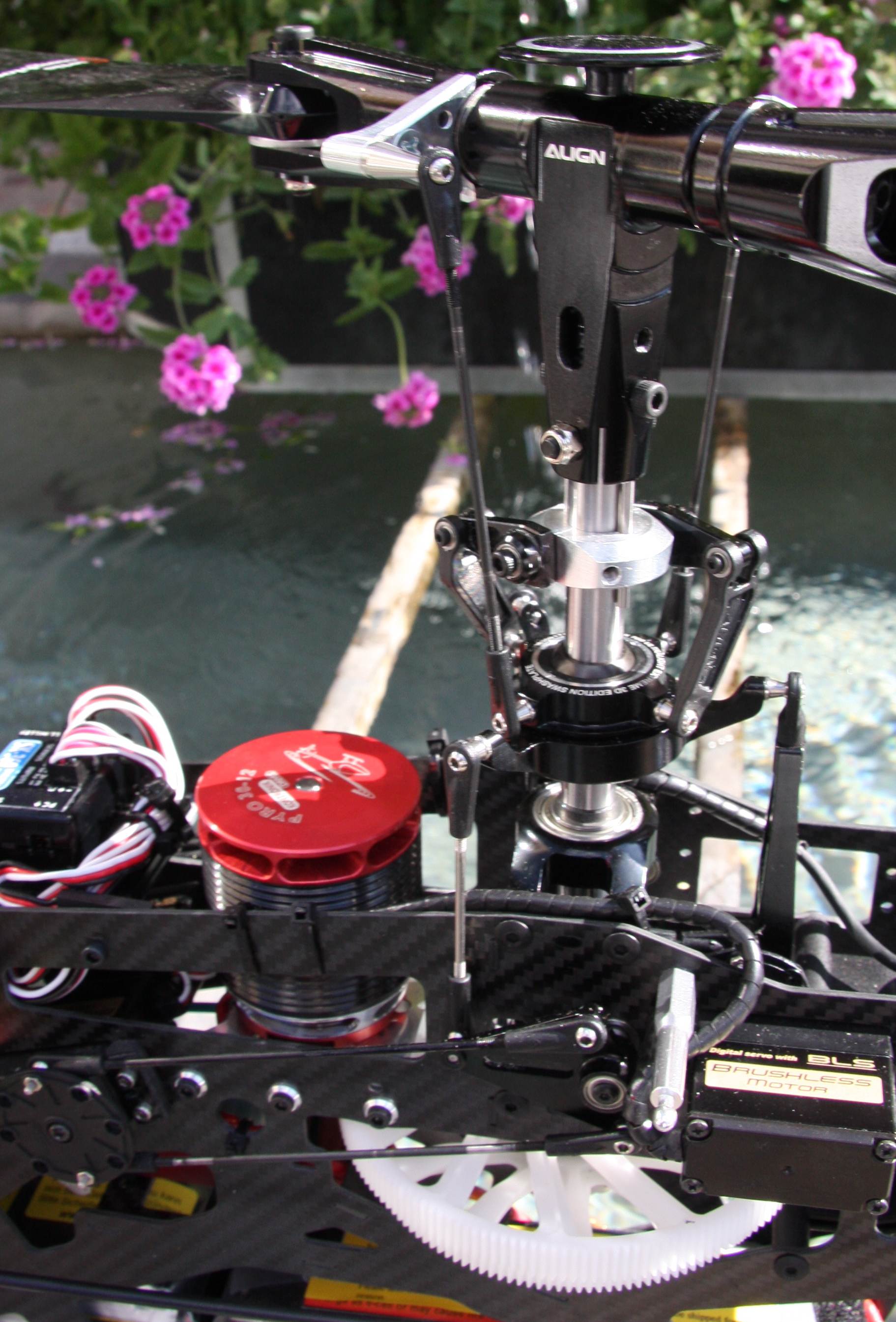

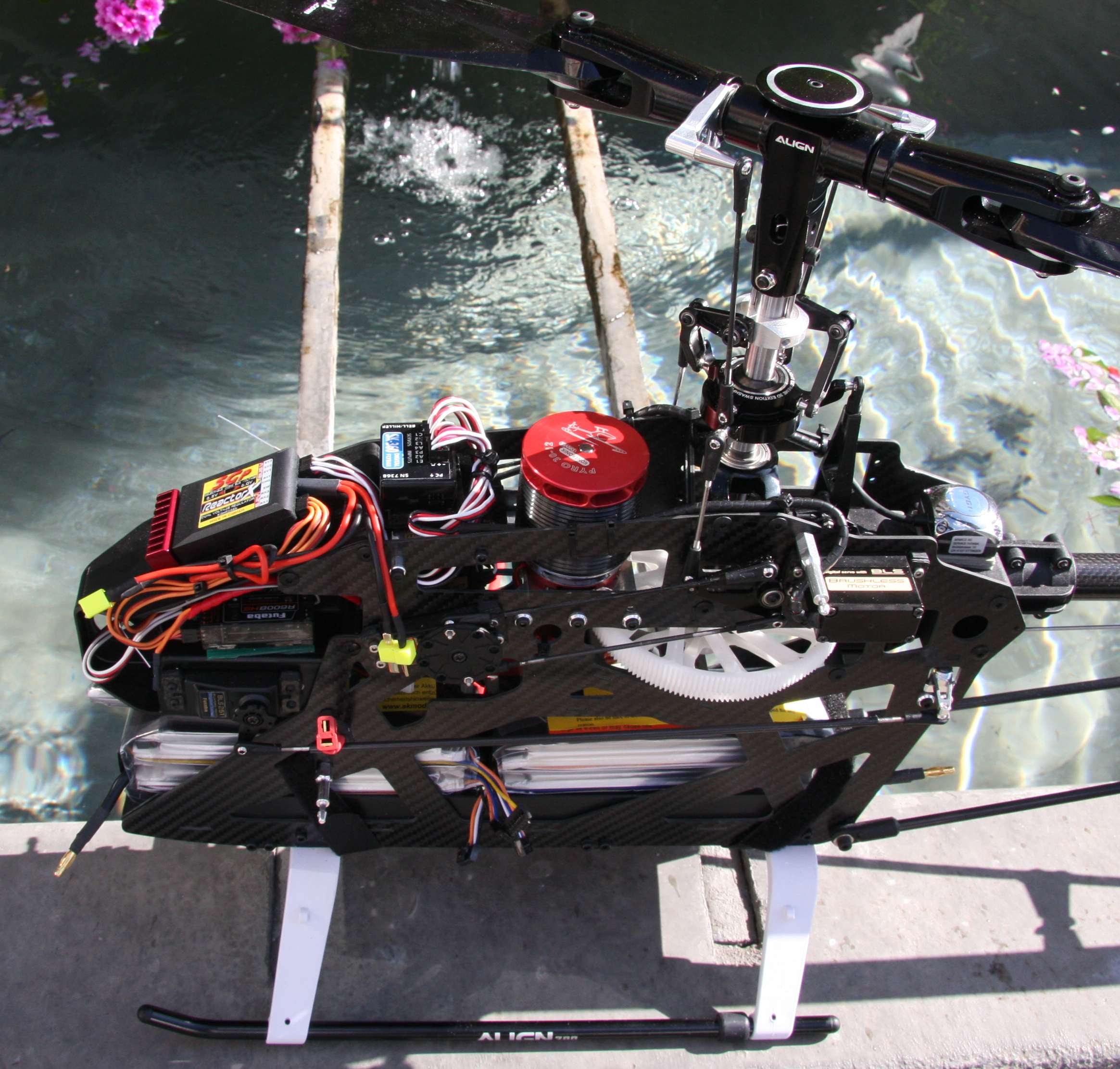

Certains d'entre-vous me demande ou j'en suis avec mon 700 Electrique.
Il devait faire sa première sortie "officielle" ce week-end au 3Diots des Neiges mais comme j'y suis pas voici une petite vidéo prise durant les différents tests réalisés.
Le vol n'a pas beaucoup d'interet c'est juste pour vous faire voir comment fonctionne la machine. :wink:

Le poids : 4850 grs Avec accus et pales en ordre de vol.
Kit convertion Chris heli
Moteur: Pyro & Jive 80+ HV
Tours moteur: 1850
Pas -11 + 12 d
Accus : 2X Tp 5000 6S
Servos: 3X BLS 351 futaba + SK360
Gyro: Futaba 611 et Bls 254
Recepteur: Futaba 608 hs
Accus reception : Tp 2100 2S + Reactor.
Temps de vols : 10 minutes en 3D

le Jive 80+ est un peu particulier, car avec un bon systeme de refroidissement il accepte jusqu'a 160A pendant quelques secondes et jusqu'a 240A en appel (d'aprés Kontronik), si tu prend un contro autre compte quand même 120-130 A en continu pour être peinard.
Avec un scorpion 4035 ou un pyro certains on réussi à sortir jusqu'a 5kw soit + ou - 6cv, mais les couronnes grattent... :mrgreen:
