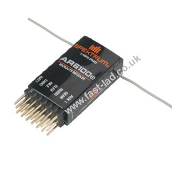

salut
possèdant un module DSM2 spektrum sur ma radio graupner , j'aimerais savoir si quelqu'un parmi vous utilise ce recepteur sur un petit electrique style trex 450 et si cela fonctionne bien :?: .
j'attends vos retours
merci
@+ hugues
J'ai monté ce recepteur sur un petit racer electrique...
Ben disons que la portée....Est halucinante !!! :mrgreen:
Autant de portée qu'avec l'ar7000...bon faut dire que mon racer est petit j'ai pas pousser de trop non plus la distance mais 300 metres de profondeur et 100 metres de haut à l'aise...
Je rajoute une petite info:
Les antennes sur ce recepteur sont fragile, "l'emballage" plastique à tendance à cisailler les antennes...
ça fait deja 3 fois que je dois les ressouder, du coup la pastille sur le circuit à fini par se detachée, j'ai été obligé de prendre le signal ailleur sur le circuit.
Bref mettez une goute de colle sur chaques antennes afin que celles ci ne bougent pas et ne se cisaillent pas...
Sinon rien à redire, c'est un bon produit comme toute la gamme Spektrum! :mrgreen:

J'en utilise un sur un Gemini (avion MPX) pour du vol en immersion. La portée est très largement supérieure à la distance de vol à vue ... donc pas de souci possible en vol conventionnel.
