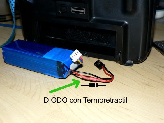

Une chose c est de le mette et une autre c est de griller la radio !! :x
Dans un module FM/PCM ça peut aller mais pour les modules 2.4G qui sont très fragiles tu risques de peter la radio.
Il faut mettre un ou deux diodes 1N4001 dans le fil rouge pour que la tension baisse au dessus de 12V. :wink:
J'ai ce lipo ( dualsky / 3S / 2500 mAH ) depuis maintenant 1an et demi...et je n'ai jamais eu aucun problème depuis que ce soit sur ma FF9 ou sur ma T10 ( avec un module 2,4 ghz TM10 )...
Je te le recommande car c'est vraiment que du bonheur et tu vas y gagner en autonomie et pas qu'un peu...
Le seul point à surveiller, c'est qu'il ne faut pas descendre trop bas en tension sur ta radio pour ne pas endommager ton lipo...
En conclusion, fonces...tu seras carrement ravi...
