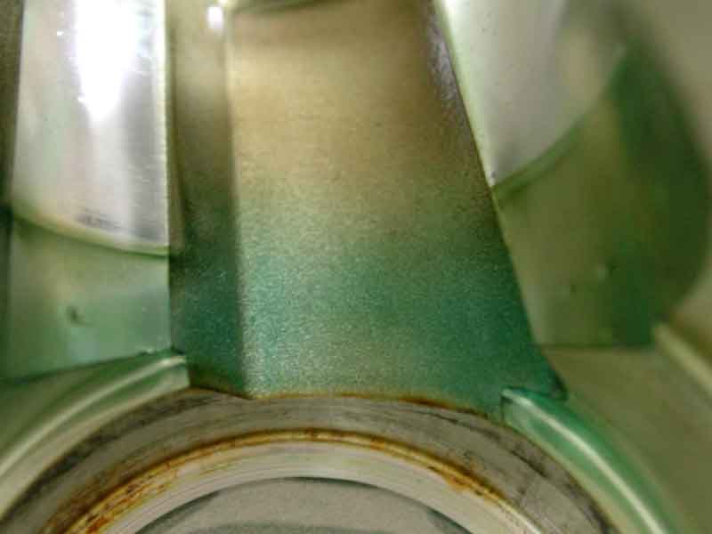

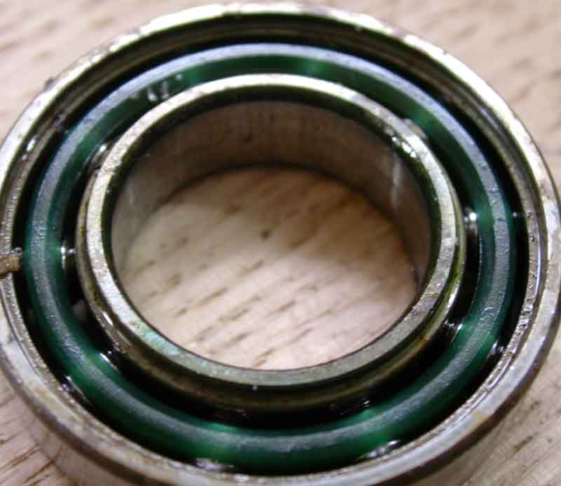

bon quelque photos, effectivement le 6902 mérite d'etre changé...la cage plastique des bille est bien verte et si elle casse...comme dit mimi..."bobo moteur!"

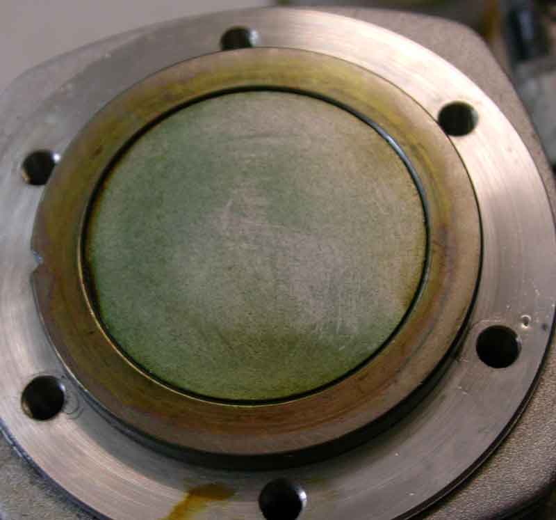

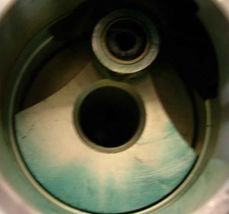

sinon tout est au vert :lol: (le piston a eu chaud coté opposé de l'échapement!)

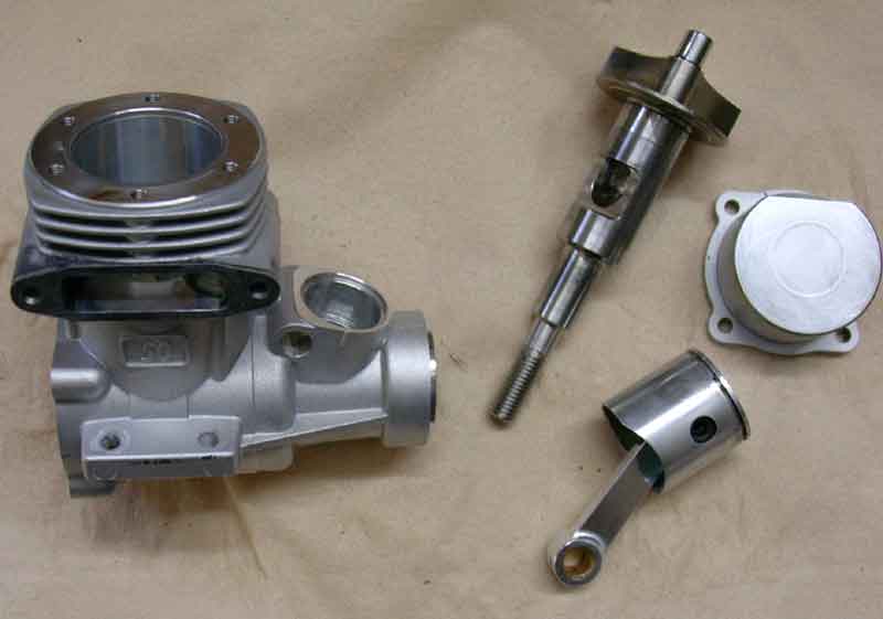

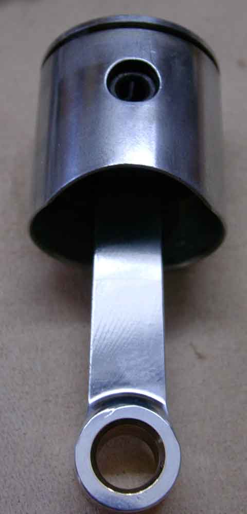

bon la bête est refaite, donc pour conclure dans mon cas, pas mal de dépos vert et un peu de calamine au niveau du segment,le piston après nettoyage ne comporte pour ainsi dire aucune rayure, chose très importante: les trous de lubrification de la tête de bielle étaient bouchés!
cf photo.

comment tu as procédé pour le nettoyage de ton piston / moteur ? un petit chiffon doux que tu frottes pendant un moment pour enlever les traces foncées ? puis rinçage dans le carburant ?
Nicolas
je suis juste un peu plus violent :lol:
je monte le piston sur un arbre qui tourne à 2000T et je le passe à la laine de fer (000) de cette façon je produit un nettoyage en douceur avec des microrayures honrizontales puis cuve à ultra-son.c'est loin d'etre parfais mais bon....c'est un vieux moulin :wink:
c'est vérifié (tête et pied de bielle), RAS, le trou de lubrification du pied de bielle, lui, n'était pas bouché.

une chose me fait un peut peur
tu as enlevé les strillures qui sont d origine sur le piston et c est pas bon du tout car ça ainsi que les marquue de déglassage qu il y a dans la chemise serve a assurer une bonne lubrification pour eviter les frotements et tu risque donc plus de faire des amorces de serrage
c est juste mon avis de mecano
