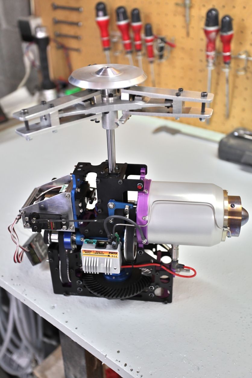

Pour la Pht2, donc sans notice, il y a des valeur/parametres d origine ? Pour le rechargement automatique des accus, sa se passe comment ?
Un indicateur de charge, ... ?
Invité noreply
Une petite video du 1 er demarrage.
L accu charge bien, mais on dirais que c est pas réguler... car plus elle tourne plus sa charge. Par contre c est prevu pour leurs accu en Lipo ? La charge s arrête si c est plein ???
Apres a la coupure il y a trop de kero dans la chambre. Au lieu de couper la pompe, peut ton programmer pour couper l électrovanne ? ( plus rapide )
