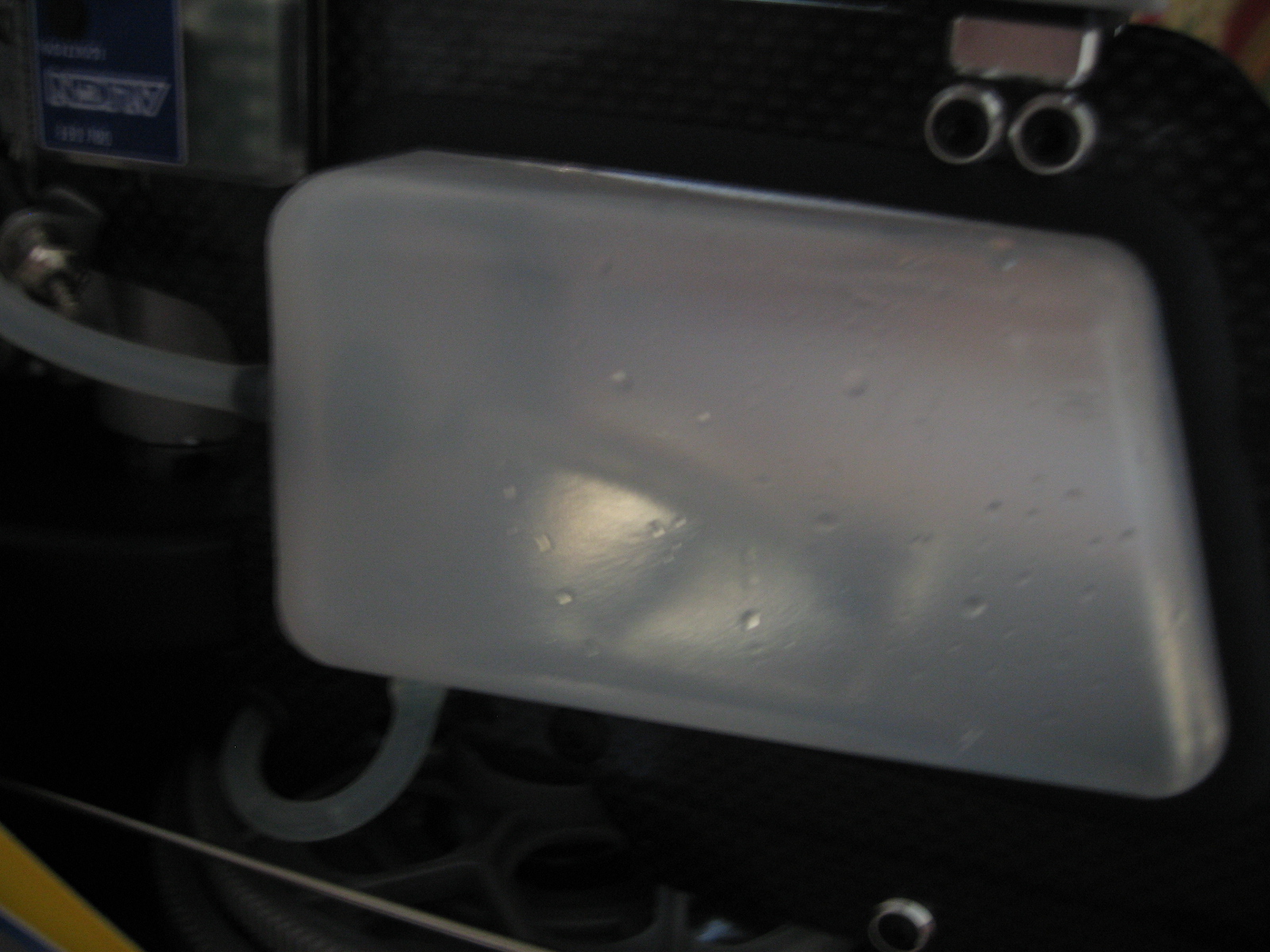

Bonjour, vu la météo, j'en profite pour vérifier mon T600n.
Et un peu par hasard, je me suis attardé sur le comportement du plongeur du réservoir ...

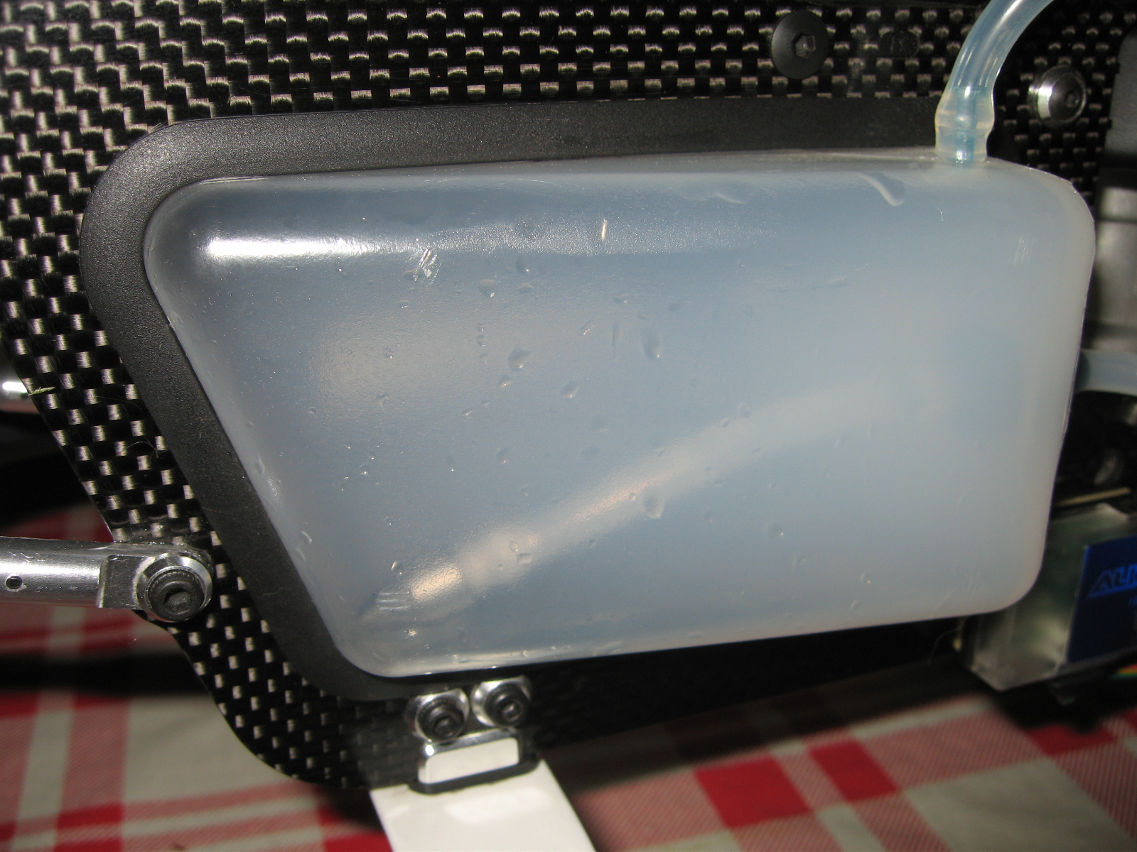

Et là 8O , dans un certain mouvement il se coince contre le petit renflement du haut du réservoir
qui en fait le tiens en place entre les deux flancs.
La deuxième photo n'est pas terrible mais on distingue le renflement et la position du plongeur
en butée contre le renflement. A cet endroit il est coincé en fait ...
Et une petite vidéo dailymotion de la mise en position coincée pour mieux visualiser tout ça :
Lorsque je le mets sur le dos, je passe en latéral, c'est à ce moment ( 0' 8" ) que le plongeur ne retombe pas.
Un petit accoup le fait tomber facilement. On entend assez bien les "clac" à chaque mouvement de plongeur.
En fait, à mon humble avis, ça ne pose pas problème, du fait des vibrations et du mouvement surement moins fluide
le plongeur ne restera pas à cet endroit.
Du coup je voudrais savoir si chez vous, utilisateurs de T600n, cet essai donne le même résultat ou pas ???
Est ce que je m'inquiète pour rien ? Comme souvent :lol:
Aussi, avec la nitro dans le réservoir, le plongeur suit le liquide et ça doit aussi aider.
De toute façon, je ne vois pas trop quoi faire pour régler le problème.
Tube plus long, il coince dans un des coins, plus court ça fera pareil à mon humble avis.
Bref, merci pour vos avis éclairés.
