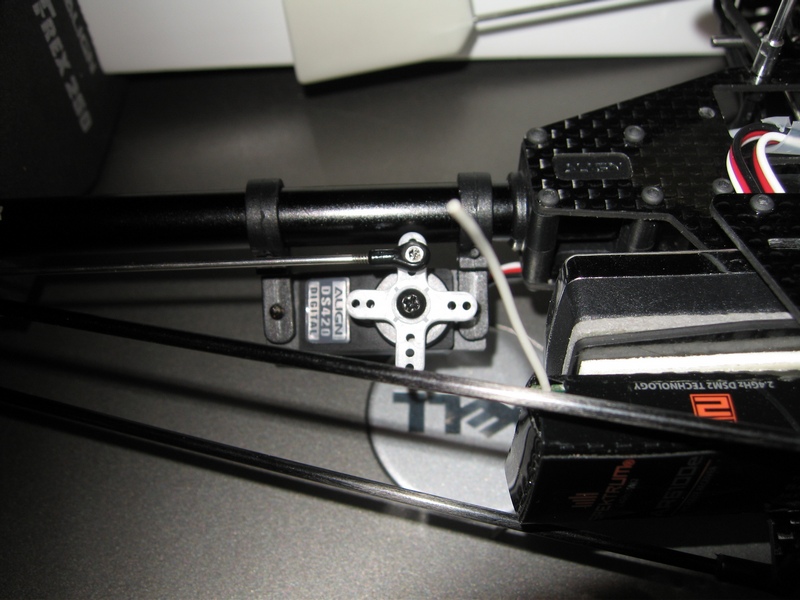

Perso j'ai toujours le GP750 et le DS420 et ça fonctionne très bien.
J'ai fait les premiers piro flips etc et l'ac reste en place, j'ai mis le porte pâles avec weights en pensant que c'était nécessaire mais il me semble que ça ne l'est pas.
Je les ai mis car en passant au 16 dents il rebondissait un peu par rapport au 15 dents.
Ce qu'il faut pour avoir un très répondant de l'AC s'est de placer la châpe éloignée du centre du palonnier et non proche du centre ce qui accentue le rebond...
Je suis au 4ème trou et ça tient niquel
aarrrrggg, je ne comprends plus rien, je pensais que le probleme sur cet AC, c'est qu'il demandait énormément de couple pour le commander (c'est pour cela que certains préconisent de mettre un servo d'AC que l'on met généralement pour un 500, genre DS510 ou autre 9257), ou de mettre au plus près du centre de rotation du DS420, ce qui a pour conséquence de majorer le couple comparativement à si on met au plus loin du centre de rotation.
Là, Helicofere, tu me dis tout le contraire. Je ferais des essais, et je verrais bien. Merci dans tous les cas.
Ecoute j'ai fait tous les essais possibles depuis que je l'ai.
Vol en full package avec plusieurs positions pour la châpe AC, ensuite pâles carbones, ensuite j'ai testé les différentes positions châpes AC avec le pignon 16dents cette fois.
Et comme je te le décris au dessus j'arrive à avoir des arrêts franc de l'AC en le faisant tourner en pirouette à 140% ATV, les piro flips se passent bien, marche arrières aussi...

Moi le mien n'a plus de souci d'anticouple alors que j'ai garder le DS420 et le GP750. J'ai mis la boule le plus au centre du palonier (en tordant légérement la commande), mis le pignon de 16 et les chinese weight et plus aucun soucis. Voilou. Ah et puis faut mettre des pale carbone mais ca reste logique ^^

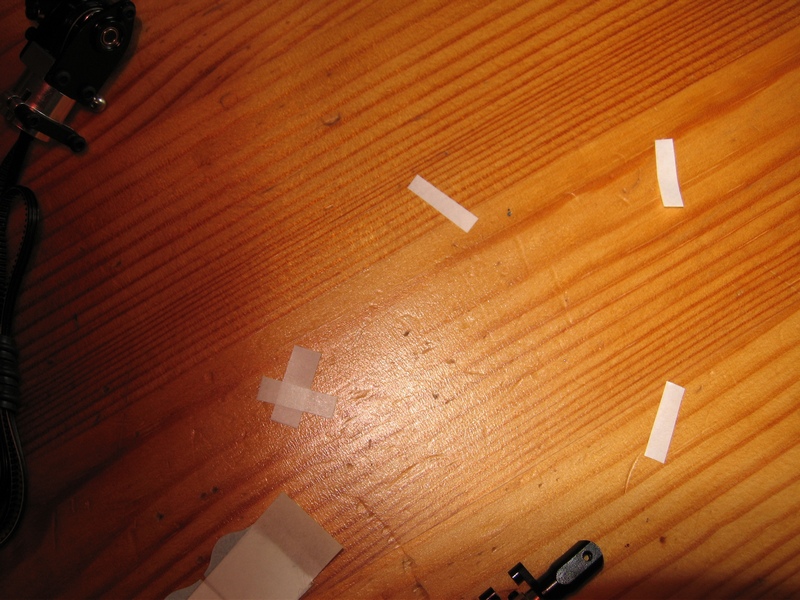

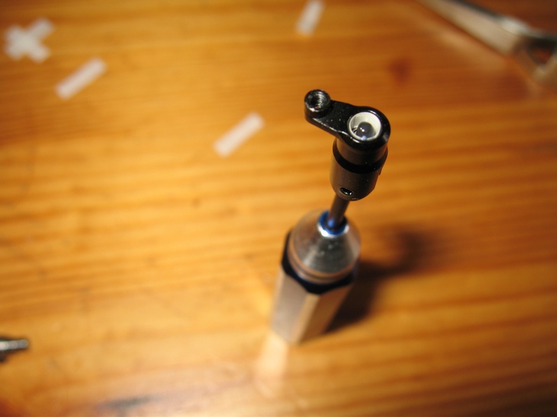

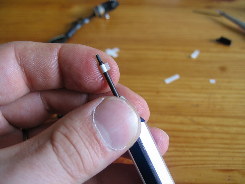

Sinon, un ami m'a expliqué comment enlever le jeu qu'il y entre les porte pales d'AC et le hub, j'ai fait des photos que je vais poster (plus simple pour se faire comprendre), et effectivement cela supprime le jeu, ce qui permet encore d'augmenter le gain.
Alors pour enlever le jeu entre le hub et les pieds de pale, il faut se faire une bande de papier glacé de 3mm de large, sur 7-8mm de long (le papier, c'est celui que l'on trouve généralement comme support aux autocollants).
Ensuite on enroule cette petite bande autour du tournevis pour en faire une spirale.
Il ne reste plus qu'a placer la bande dans le pied de pale, et de remettre le hub. Le jeu n'est plus présent, et je pense que cela doit apporter un réel plus à la précision de l'AC.
J'ai un tout petit peu peur que ton papier ne s'use et ne vienne à mettre des saletées dans le roulement ou tout simplement sur le hub et ne fasse un effet de durcissement.
Il faudrait trouver une matière qui ne s'abîme pas au "frottement" car l'AC est tout le temps solicité.
Mais c'est une idée qu'il faut garder et trouver la bonne matière.
Pour la longévité, si c'est du papier glacé, aucun souci après une 20 vols env, il l'a démonté devant moi pour m'expliquer, et aucun signe d'écrasement. Je ne veux convaincre personne, je veux simplement partager une idée que je trouve simplement aussi simple que génial. Pour ma part, je l'ai fait, le jeu à disparu, et je verrais à long terme ce que cela donne.
