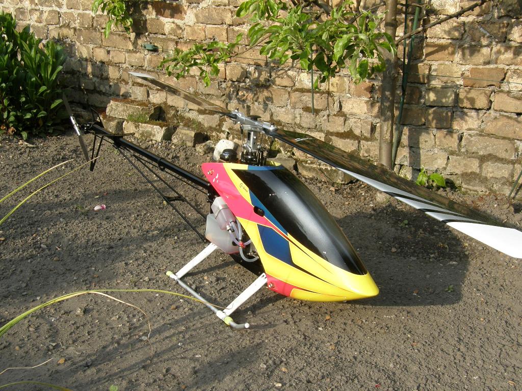

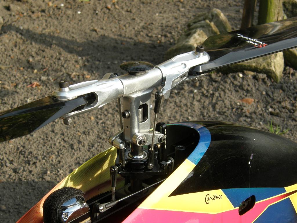

Bonsoir
pour le module j'ai pris celui que je connais et fonctionne bien sur mon sceadu
le skookum SK360 ..
pour la tête c'est un mélange due à une galère de commande ..
j'ai commandé une tête fueled (bonta) chez un fournisseur recommandé ..
au bout de 2 mois et pas mal de mail sulfureux, je reçois les pièces ..
vue le prix je déchantes :cry:
pièces pas ajustées, alésage du hub trop serré, axe principale pas adapté à la machine etc etc ...
bref ..
il a fallu que j'adapte avec mes possibilités
les pieds de pales ainsi que les bras de liaisons sur le plateau sont du fueled bonta..
le reste est d'origine.
c'est mécaniquement correcte.
Tanguy
