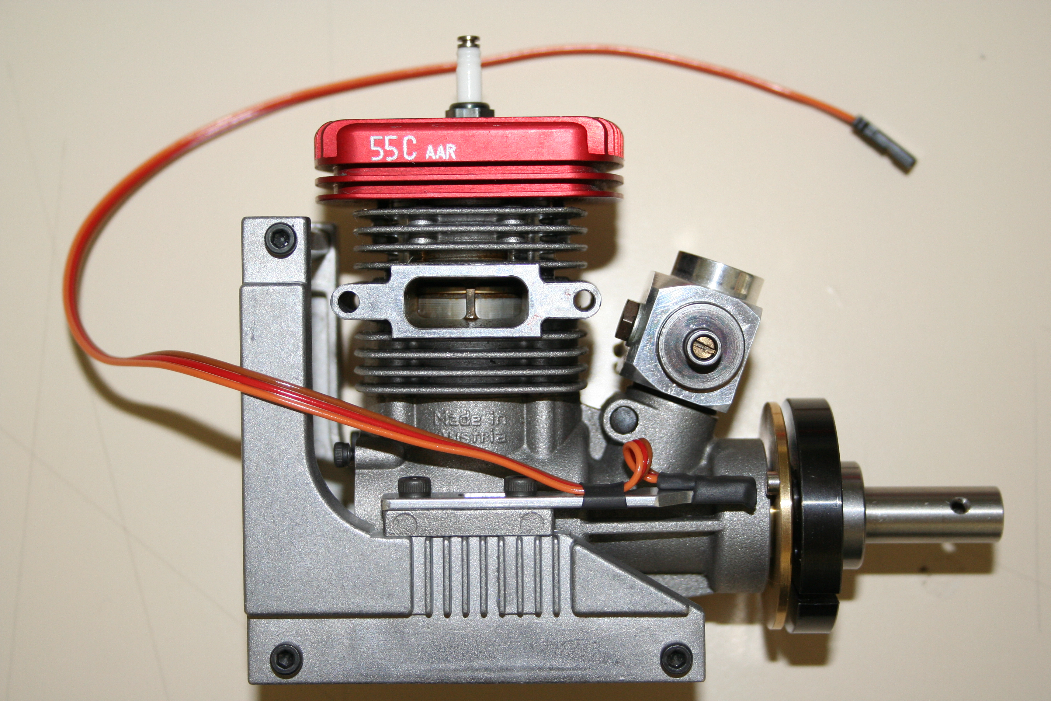

voila j'ai fini le montage du capteur:
Apres branchement de l'électronique, l'étincelle se produit avant que l'aimant soit en vis a vis du capteur.
Reste plus qu'a régler le PMH et a démarrer
Voila
Jean pierre
c'est un caliber 6,ce que l'on voie est l'embrayage sur lequel vient la cloche et ensuite le ventilo en bout d'arbre.
Par contre pour le réglage du PMH, c'est chaud. Dès que je serre l'écrou le plateau, sur lequel est fixé l'aimant, tourne.
J'ai trouvé une solution, je vous la dessine pour avoir votre avis. Il s'agit d'une bague sur le roulement avant.
jean pierre
Jp, ton installation est très clean, beau travail.
Tiens nous au courant lors de tes essais,je me ferais un plaisir de t'aider, dans la mesure du possible bien entendu, cette version de moteur est montée sur le 600N de Franck ( le mien est en version non segmentée ) mais les principes de réglages de base restent les mêmes, ne pas être trop riche en pétrole sinon ça merdouillera au démarrage ( bougie noyée, au cas où,n'hésites pas à l'enlever et à vider ) et le moteur crachera trop de matières imbrulées, il ne faut pas hésiter à fermer les pointeaux beaucoup plus qu'en glow standard, d'où ce gain d'autonomie.
En base de départ je te conseillerais d'ouvrir le PP à 50 mn, et le CP doit se situer vers un tour à un tour et 1/2, à affiner suivant les premiers symptômes au démarrage.
Avec ce moteur, il doit y avoir à peine de fumée à l'échappement lors du ralenti et surtout très peu voire quasiment pas de carburant imbrulés, signe d'une optimisation parfaite des réglages.
As tu rodé correctement ton moteur par contre ?
Il est formellement proscrit de le roder avec l'allumage électronique, tu dois le faire avec une bougie Glow, très important.
Une fois rodé de la manière courante, tu pourras passer en AE.
Je dois ramener mon carbu chez mon collègue EULBOYINGTON d'ici à ce week-end car il y a un souci avec la "Spaybar", une fois la pièce reçue et changée, j'espère que tout fonctionnera parfaitement et sera beaucoup moins binaire que ce que j'ai actuellement, je l'espère franchement, il est impossible de faire un décollage sécurisé, ni pour la machine, ni pour les gens extérieurs, la vitesse de rotation du rotor principal est beaucoup trop importante ( 2200 tr/mn en Normal au premier quart du manche, on ne peut pas dire que ça fonctionne pas, la preuve ! ) et tant que je pousse le manche pour arriver à 6° de pas, le moteur s'accélère encore jusqu'à 2750 tr/mn au rotor, sans chauffer à plus de 110°, c'est surprenant dans tous les sens du terme mais je n'aime pas ce genre de réaction car les manches sont hyper sensibles et la moindre connerie peut être fatale, il faut absolument solutionner ce petit hic.
Bon courage, fly safe.

Bonsoir JP,
Beau montage en effet.
Le plateau porte-aimant est-il monté sur cone fendu ? c'est vrai que c'est un peu pénible à positionner et surtout serrer sans que ça tourne et se décale du PMH.
J'ai un capteur universel (comme le tien) que j'ai plié à 90°( comme indiqué sur la notice) et ensuite noyé dans de l'époxy au fond d'un bouchon de carter arrière de P5 après avoir fraisé un poil un petit logement au droit de la position PMH du maneton ; je ne sais pas encore si ça détecte bien le passage du maneton de l'autre coté du bouchon en alu car je n'ai pas de module d'allumage sous la main, mais je vais demander à Franck de juste le brancher pour tester.
Si c'est validé, je vous ferai un topo avec schéma et photos.
j'ai eu un contact hier soir avec le Boss de WEBRA et je lui ai demandé d'activer le chiffrage et la production du bouchon de carter arrière avec capteur intégré "Usine" : ca devrait être fait la semaine prochaine.
Olivier

non le plateau est livré avec l'hélico. Il fait office d'entretoise et donc n'est pas monté sur cône d'où mon problème de réglage. Je retiens l'astuce de l'epoxy pour assurer la fixation du capteur.
Je pense pas que le capteur soit le bon pour montage dans le bouchon car il nécessite un aimant.
