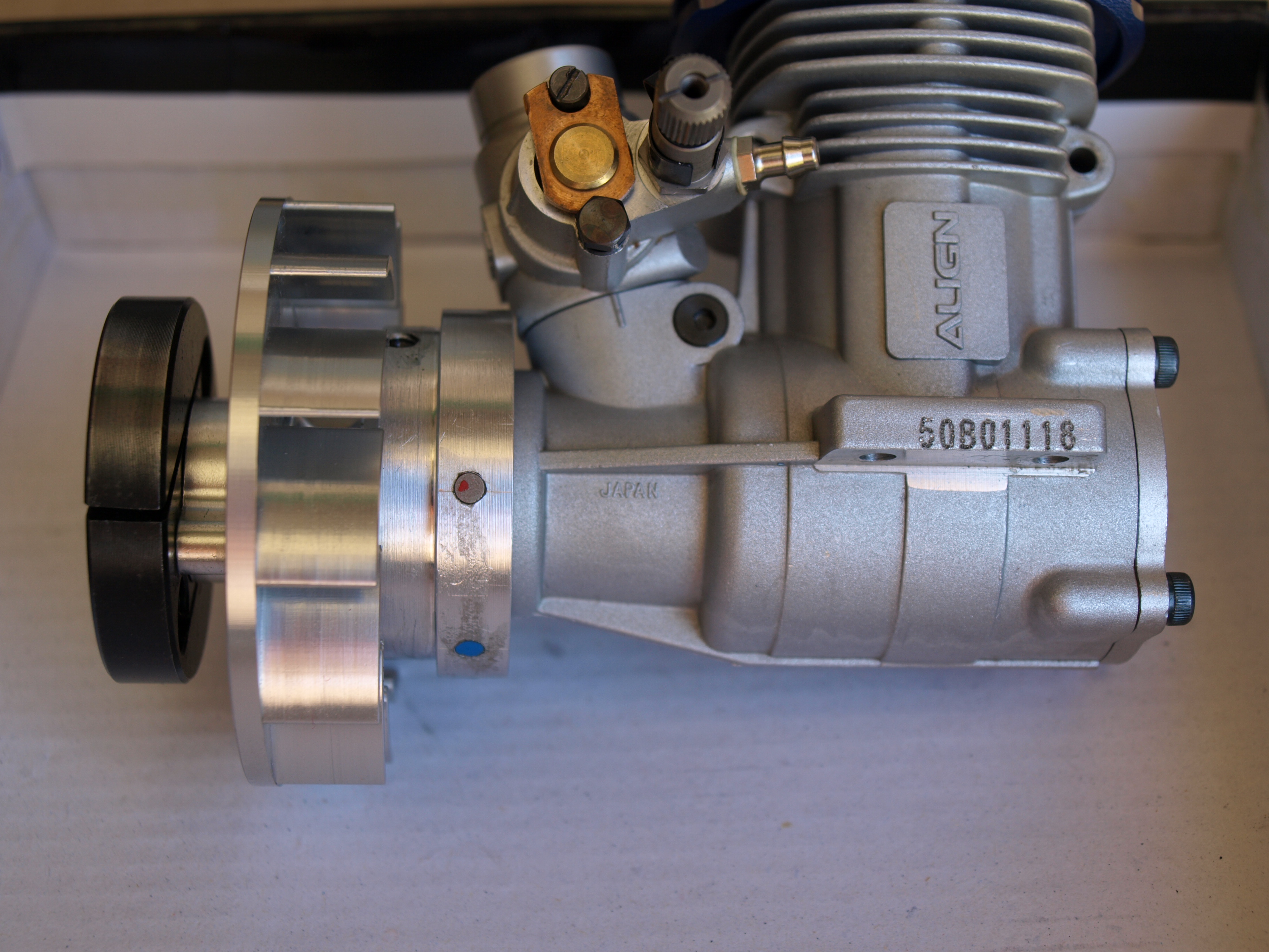

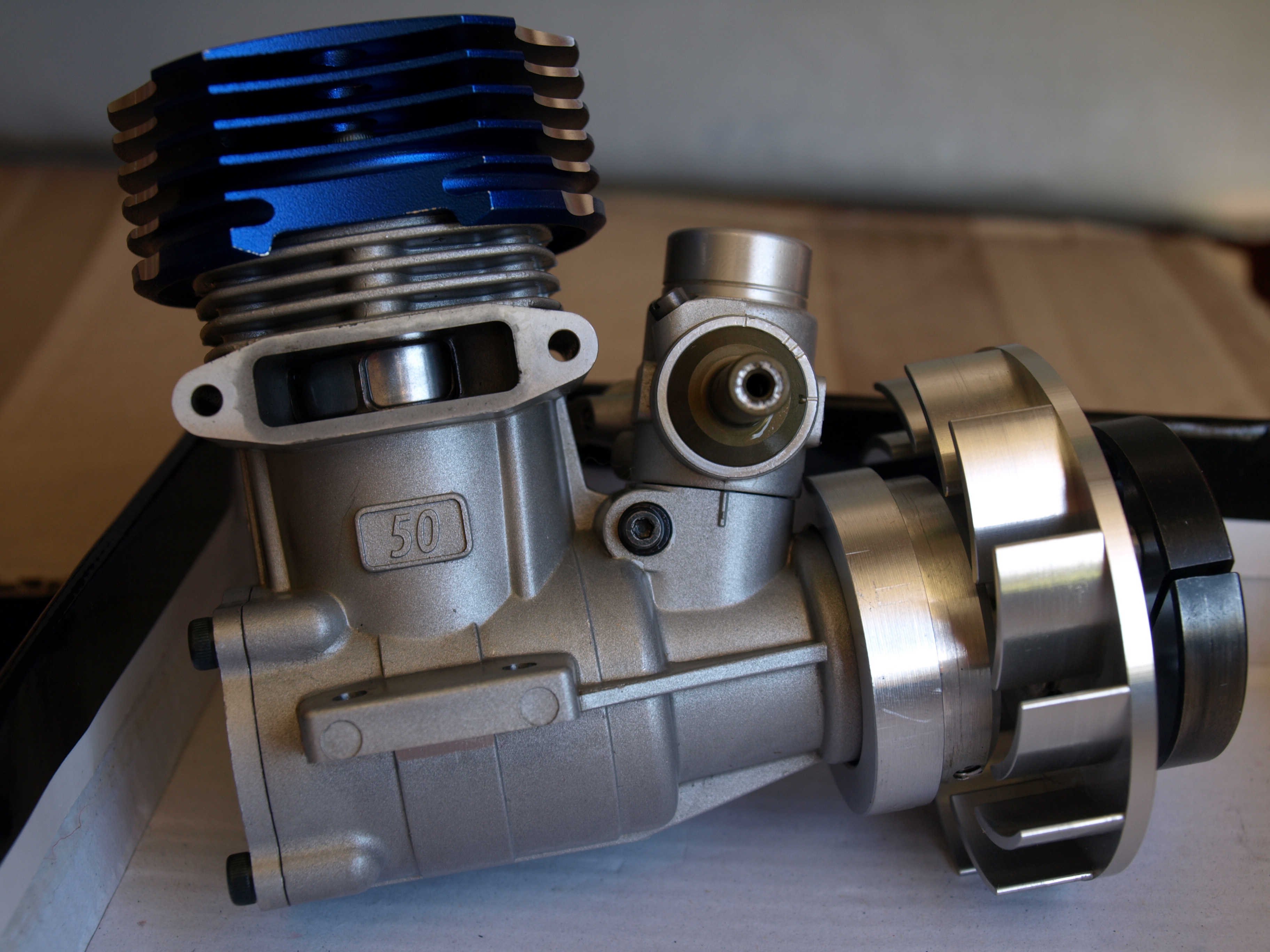

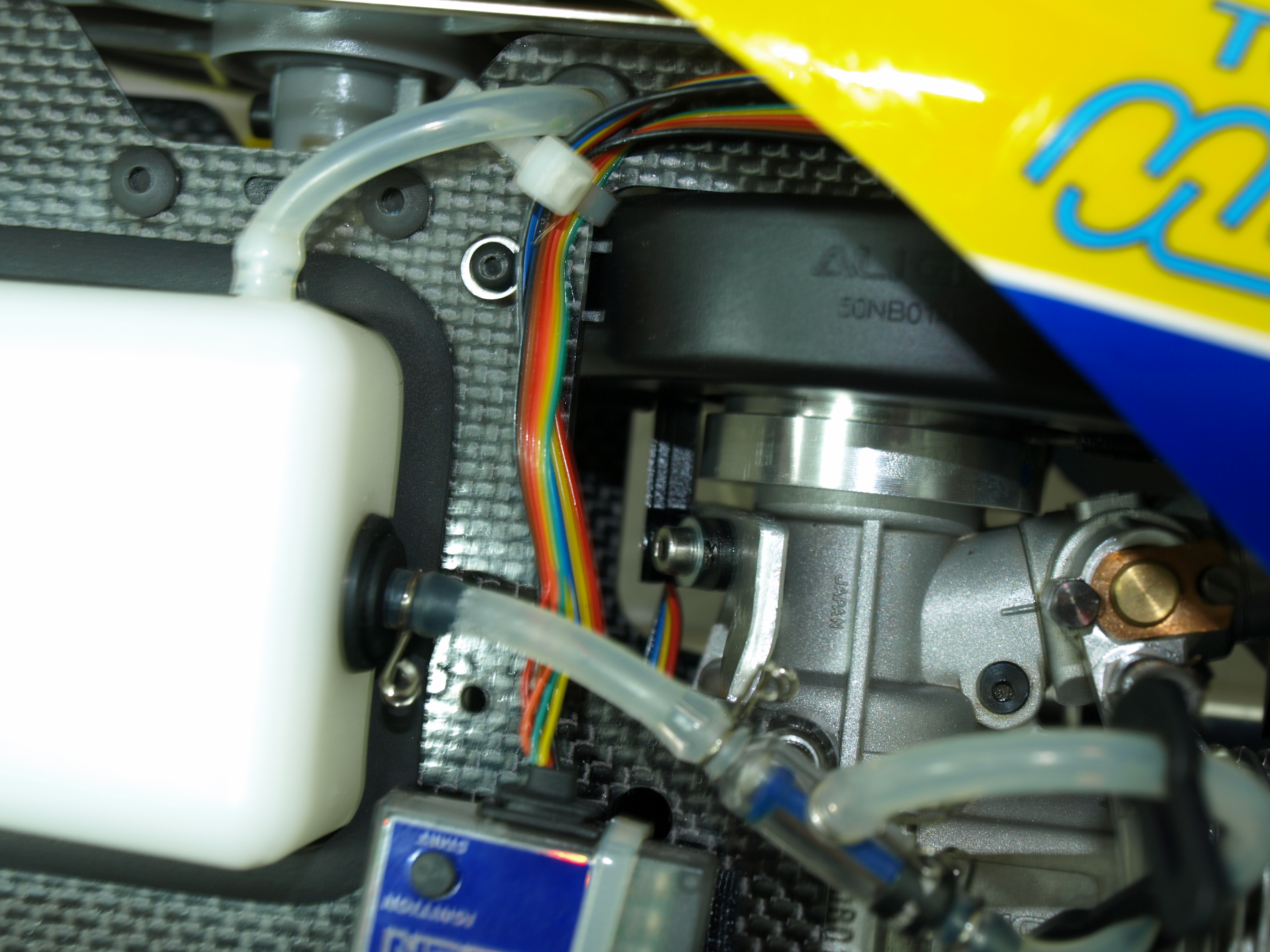

Bonjour freddo17,
Q1 :J'aimerais monter un AE sur mon OS50hyper, aurais tu une photo de ton montage ( capteur PMH ). As tu utilisé les aimants du governor ?
Q2 : On parle beaucoup de réglage empirique ! Quelqu'un a t-il réaliser des chapeaux d'avance sur banc moteur en fonction de la richesse et % nitro ? Je n'ai jamais vu ce genre de données ? Pourtant, c'est une bonne base ...de départ .
Merci d'avance
Au niveau des photos, je vais essayer de retrouver celles que j'avais concernant le montage sur mon Align 50 Hyper, mais je ne te garantie rien car j'ai fais un peu de tri sur ma clé usb, par contre j'ai encore une bague spécialement "tournée" pour l'occasion et parfaitement adaptée à ce moteur ainsi que le support du capteur complet et un module d'allumage Muller qui ne me servira plus puisque je tourne en AE Spark 2 Webra maintenant, je peux toujours te revendre l'ensemble si ça t'intéresse, à voir en MP dans ce cas là bien entendu.
Concernant les aimants, OUI c'est de l'aimant de capteur style GV1 sans aucun Pb.

Merci pour ta réponse rapide. En fait, j'ai déjà un module d'allumage (RCEXL) que j'avais monté sur mon TT50 sur mon avion mais malheureusement, suite à une mauvaise expérience, ce dernier a rendu l'âme. De toute façon, je voulais le passer en électrique, c'est l'occasion.
Je vais donc récupérer le module pour le mettre sur mon OS50 pour mon raptor. L'idée c'est d'utiliser le signal pmh du governor via un Y pour synchroniser l'allumage. Malheureusement, les aimants montés sur le ventilo ne sont pas bien positionnée, à moins de faire un support capteur "compliqué". Il faut donc que je trouve autre chose d'où ma demande photo. Apparemment, tu as fait bague que tu montes sur le ventilo ? La bague est frittée, collée ?
L'inconvénient de ce module ( pas cher ) c'est qu'on n'a pas la main sur le réglage de l'allumage.
Quand je parle de banc moteur, j'imaginais plutôt un moteur à courant continu entrainé par le moteur thermique, on pourrait via la régulation en courant , maintenir la charge.... bref comme le font les constructeurs.
Olivier
PS : Bien que mes finances ne me le permettent pas, fais moi une proposition pour ton ensemble, Noel ce n'est pas loin !
PS2 : Je suis toujours preneur de photos
