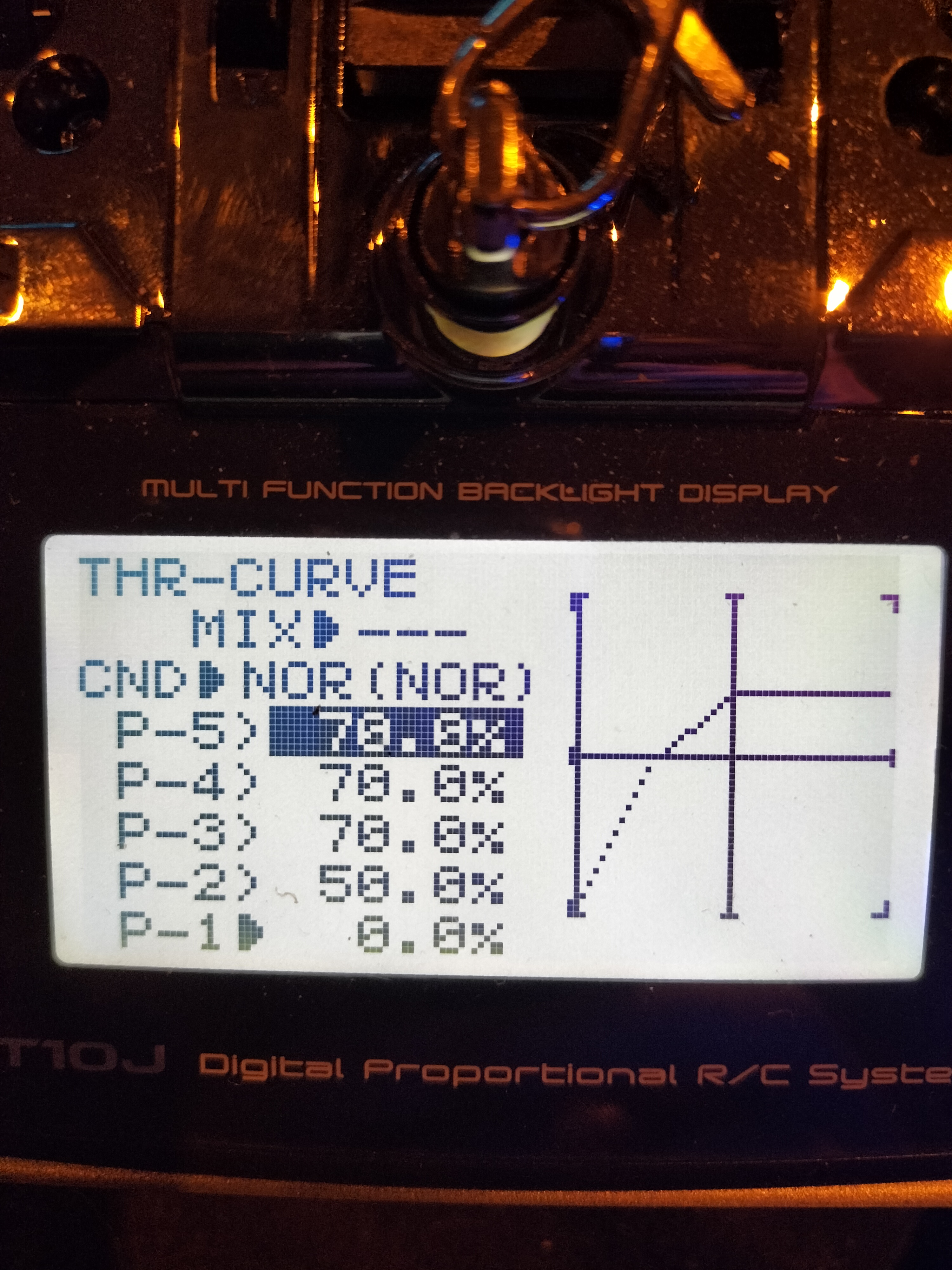

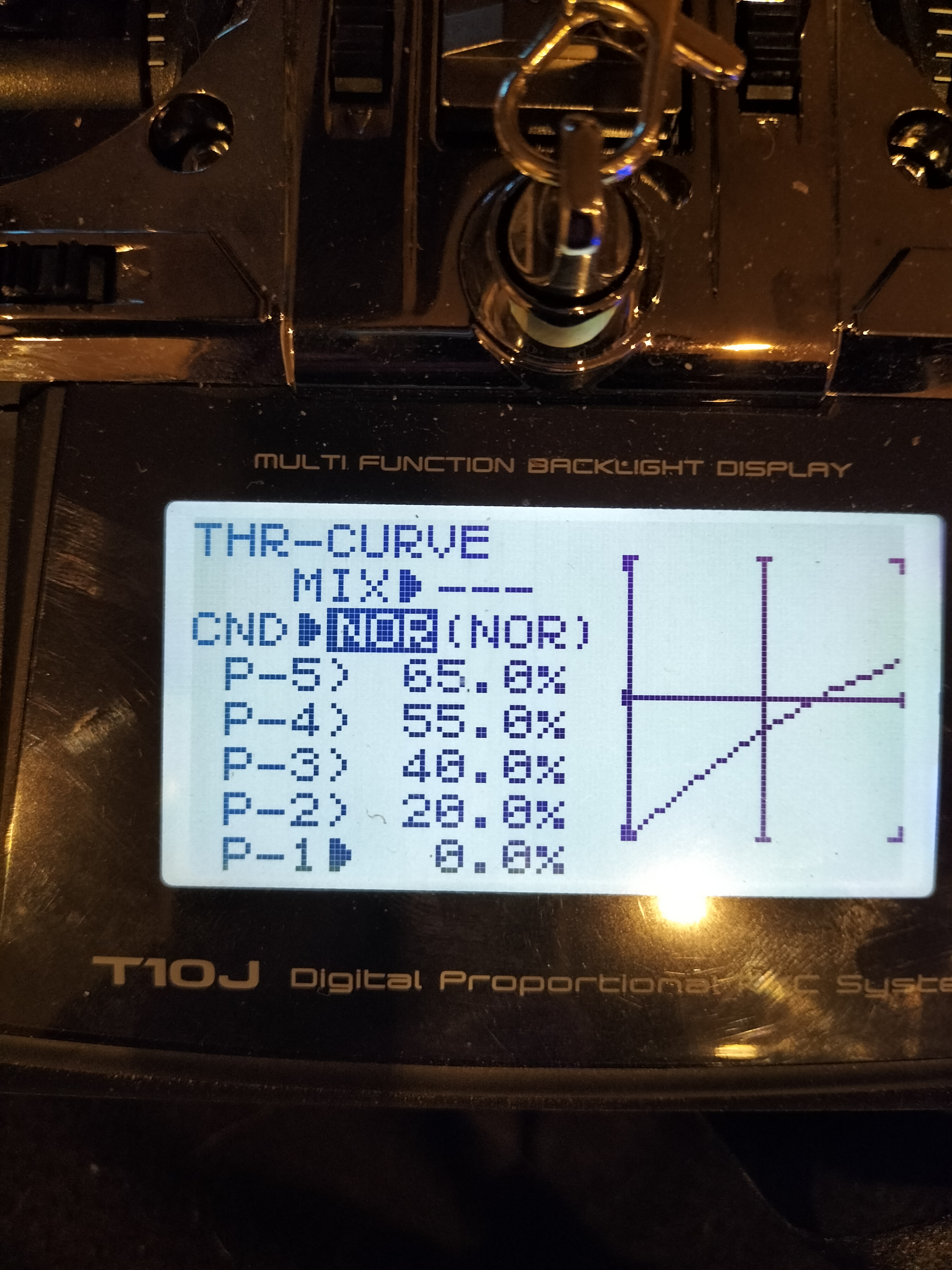

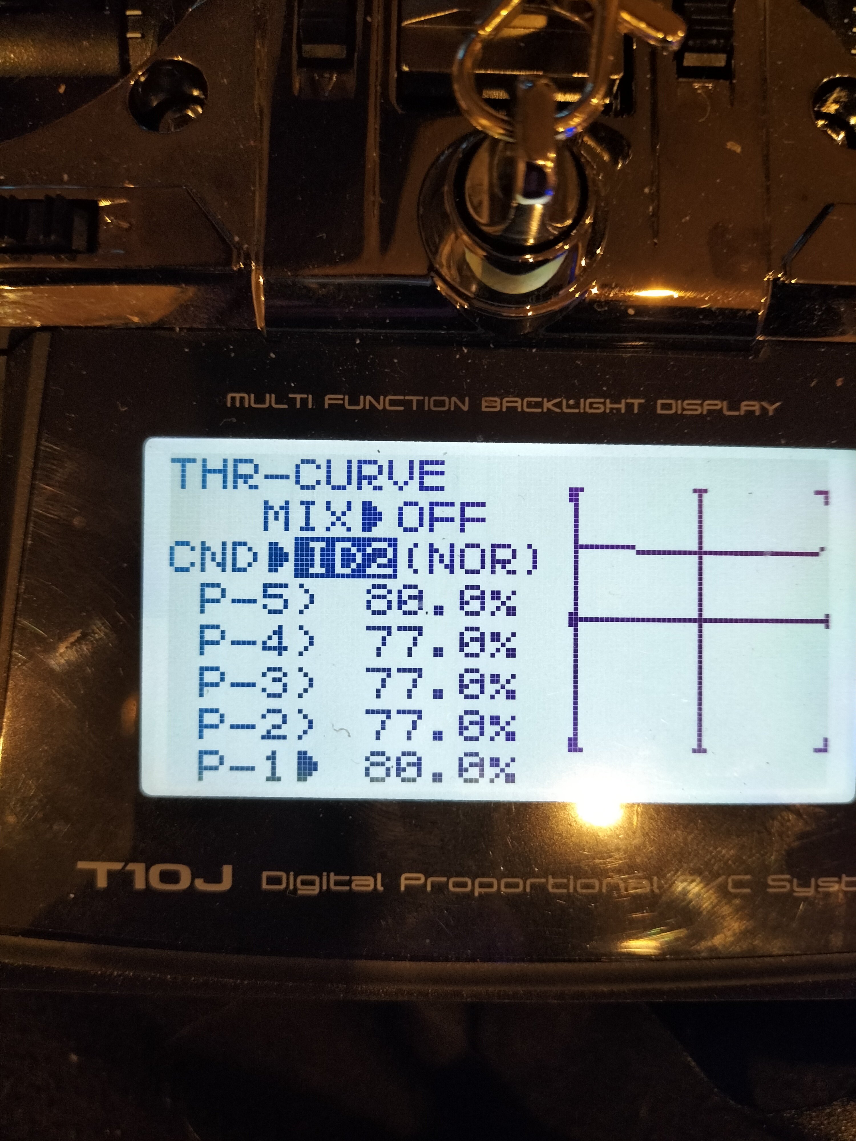

Je suis tout ouïe avec vos bons conseils. Quel serait pour vous les meilleures courbes? Que ce soit pour les gaz comme pour le pas.
De façon à obtenir un vol correct. Pas trop agressif ( alors peut être qu uniquement le D/R et l'Expo peuvent suffire) et également ne pas retrouver ce fameux grand écart lors du passage normal aux ID
Si je dois augmenter les rpm , il est peut être plus judicieux d attendre les essais de vol avant de toucher à la tringlerie de l AC

Difficile de te donner une courbe : ta radio, ton hélico, ..., sont très différents de ce que nous pouvons avoir.
Par contre, quelques règles à tester (suivre ?) :
- Sur le point de bascule entre les modes de vol (pour moi je préconise le point milieu ; 3 dans ton cas) : les valeurs de pitch et de gaz doivent être les mêmes entre les deux modes (par exemple 80% pour les gaz en mode normal et 80% pour les gaz en mode idle1. De même pitch à 2° en mode normal et pitch à 2° en mode idle1).
- Sur le même point de bascule, tu dois être à la valeur de "croisière" des gaz (valeur que tu vas garder tout le vol). Dans ton cas, j'essayerais 80%.
- En mode idle1, la valeur des gaz est identique en tout point ; la courbe est lisse et droite.
- Sur ton point de bascule, à mi course du manche des gaz, l'angle des pâles ne doit pas faire décoller l'hélico (max 1,5° ; je suis plus proche de 0° sur mon T-Rex 500 maquette Hugues 500, ou mon T-Rex 450 maquette EC 135).
Comme je ne fais que du vol maquette, ma courbe des pitch est identique entre mode normal et idle1 sur la partie "haute" du manche des gaz (c'est à dire entre 50% et 100%) comme ça je peux passer d'un mode à l'autre sans aucun à-coup pendant toute la durée du vol. Pour faire atterrir mon hélico, je rabaisse doucement le manche des gaz à 50% (mi-course) et quand l'hélico est stabilisé au sol, je coupe l'idle1 et repasse en mode normal pour descendre le manche des gaz à 0% et ainsi couper le moteur.
J'espère avoir été clair dans mes explications :-)
Je n'utilise pas d'idle2 en maquette, je n'en vois pas l'intérêt.

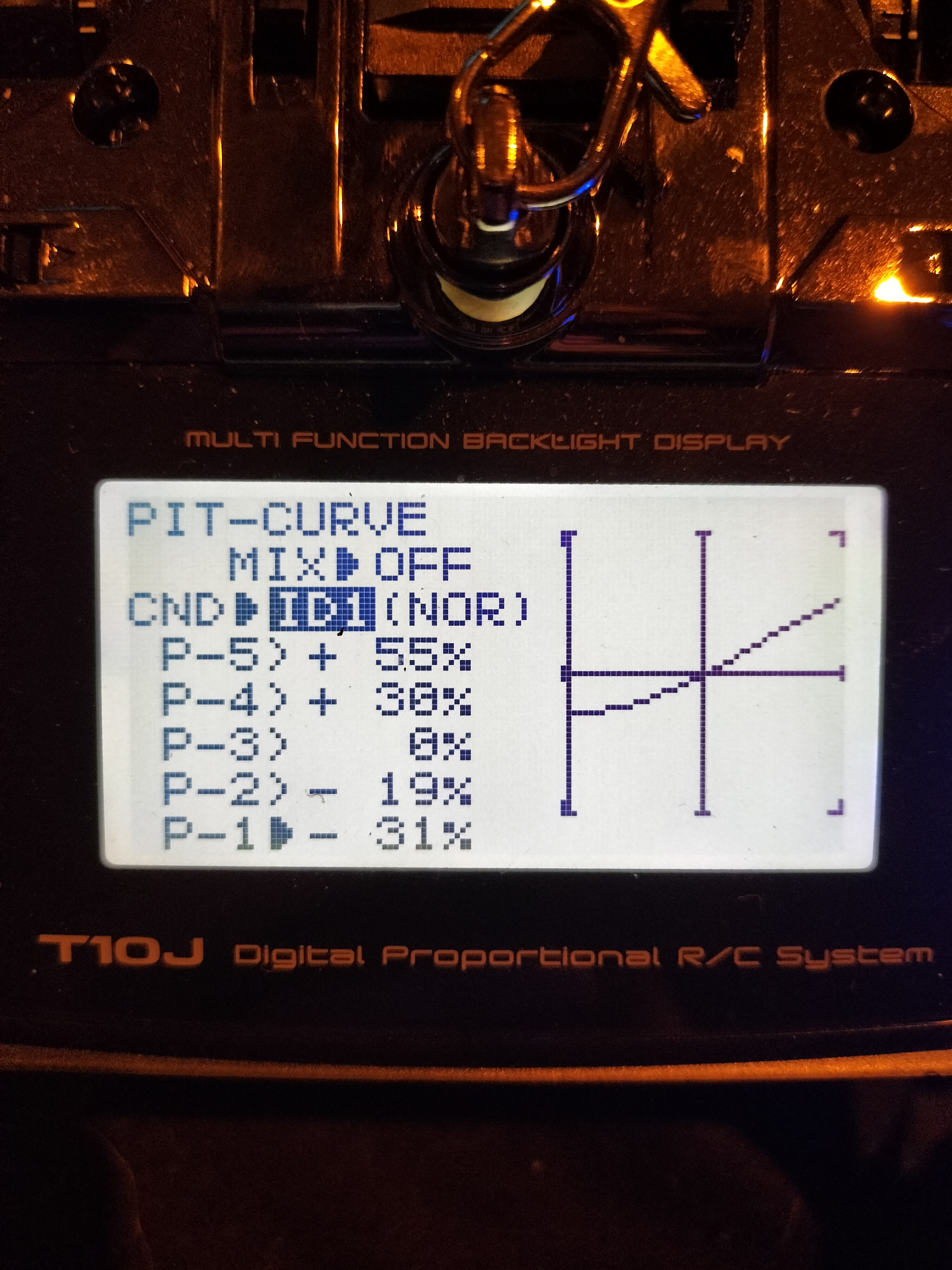

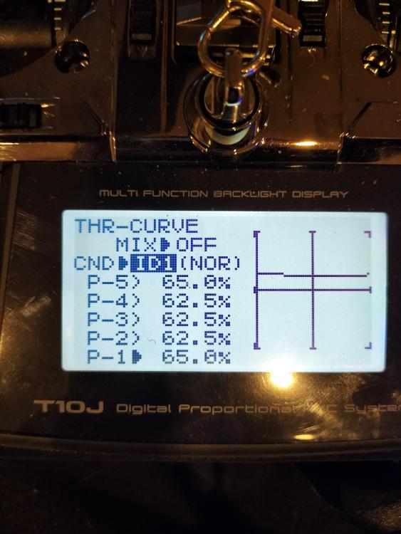

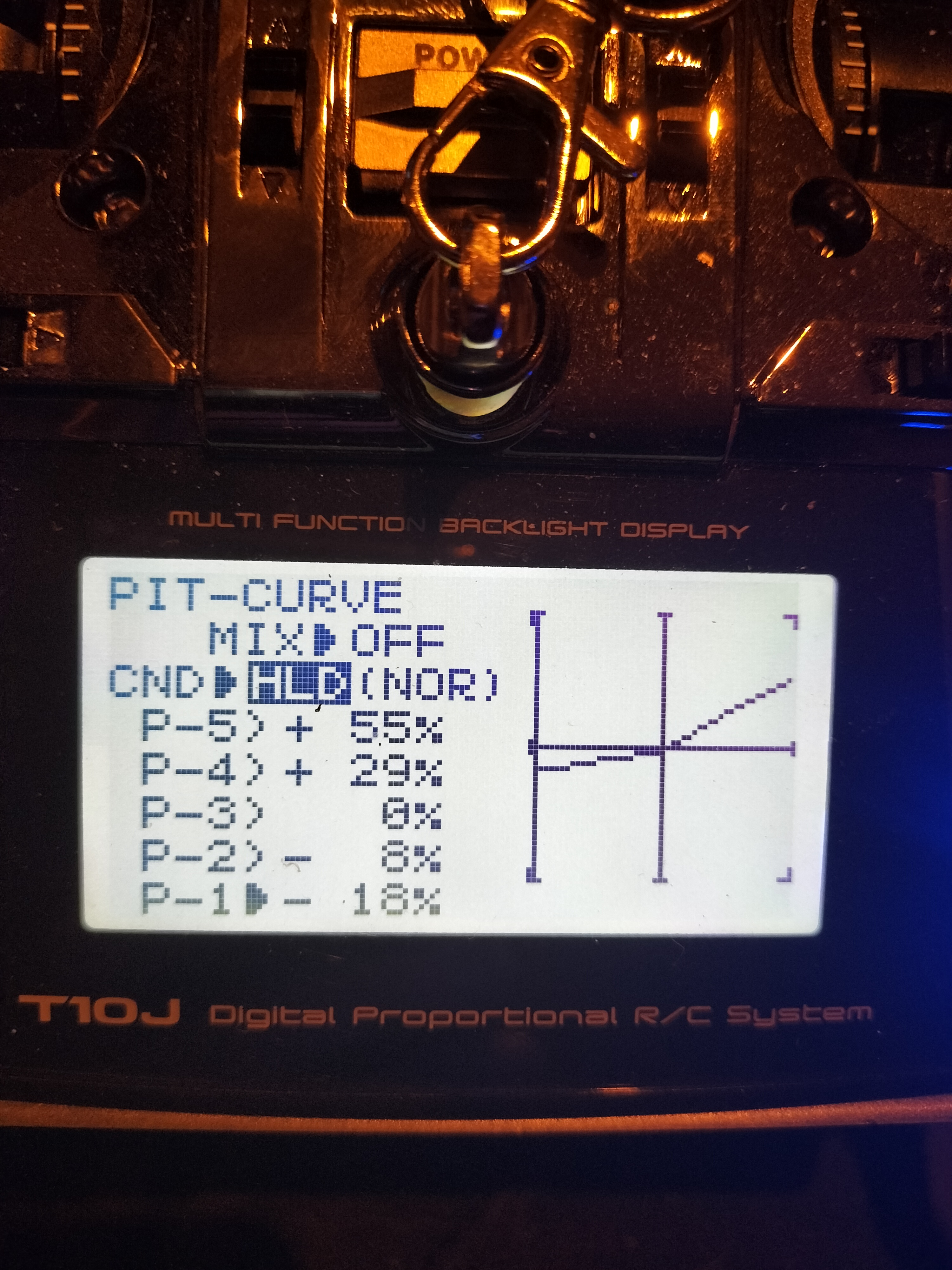

Que pense tu de ceci ? Mes vols vont être destinés à la maquette également. Je pensais que je pouvais être un peu en dessous des rpm nécessaire à la 3D. Le mode ID2 sera destinée à la 3D ou plutôt voltige si jamais je compte en faire (on en est pas la 😅
Le pas en normal est le même qu en autorot
  • 0

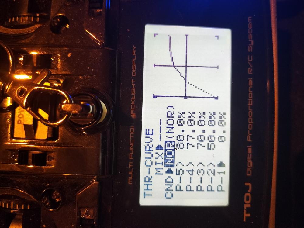

Pour le throttle, si tu passes à 70%, alors dans ta courbe Normale, tu restes à 70% sur les points 4 et 5. De telle sorte qu'il n'y a pas de différence entre normal et idle1 sur la partie "haute" de ton manche des gaz.
Pour le pitch, la vue de l'idle1 est un peu floue, mais je pense que c'est bon sur partie "haute" (vérifie bien que tu as les mêmes valeurs sur TOUS les points). J'ai l'impression qu'il y a une différence sur les points 1,2 et 4.
Tu passeras ensuite à 80% pour les gaz, lorsque tu auras testé tout ça. Et tu règleras la souplesse du vol avec les D/R et Expos. Attention : quand tu vas augmenter le régime moteur, il faudra probablement jouer sur les D/R et/ou Expo et/ou inclinaison des pales pour garder de la souplesse et éviter que tu aies l'impression d'un hélico plus "agressif".
Avant le décollage, tu dois être sûr de l'angle d'inclinaison des pales sur chaque point. A vérifier avec un incidencemètre. Je pense que si tu démarres avec un angle allant de -12° à +12° (lorsque tu n'as aucun D/R ni expo, et valeurs du pitch : 1 : -100%, 2 : -50%, 3 : 0%, 4 : +50%, 5 : +100%), tu devrais pouvoir commencer apprécier les réglages. Sachant qu'il te faut environ 5° pour que ton hélico décolle, à toi de faire ta courbe.
Pour exemple : sur mon Hughes 500, le pas vas de -2° à +10° lorsque je passe de 0% à 100% sur le manche des gaz. Sachant que j'ai une tête 4 pales, le manche oscille entre la moitié et les 3/4 de sa course quand je vole (normal ou idle1).

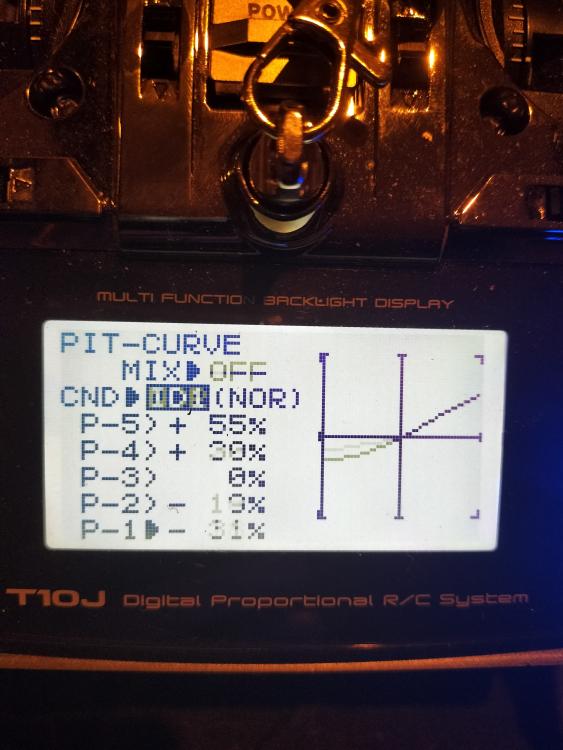

Voilà c est corriger pour les gaz en normal . Et voici la courbe de pas en ID1
donc j ai mis un peu moins de pas en négatif en autorot et normal par contre la courbe en positif est la même dans tout les modes de vol. Je me retrouve à l incidencemetre avec une plage en ID1 a
-5 ; -3 ; 0 ; +5 ; +9
En ID2 ,si je dois un jour m'en servir je suis entre -12 et +12
J ai mis un peu moins de pas en négatif en autorot/normal par rapport à ID1 car je compte me servir de lui pour mes atterrissage

Ta courbe de gaz en normal me plaît, mais la montée en régime sera rapide, si tu peux le faire, il faudrait programmer ton variateur pour une accélération très douce.
