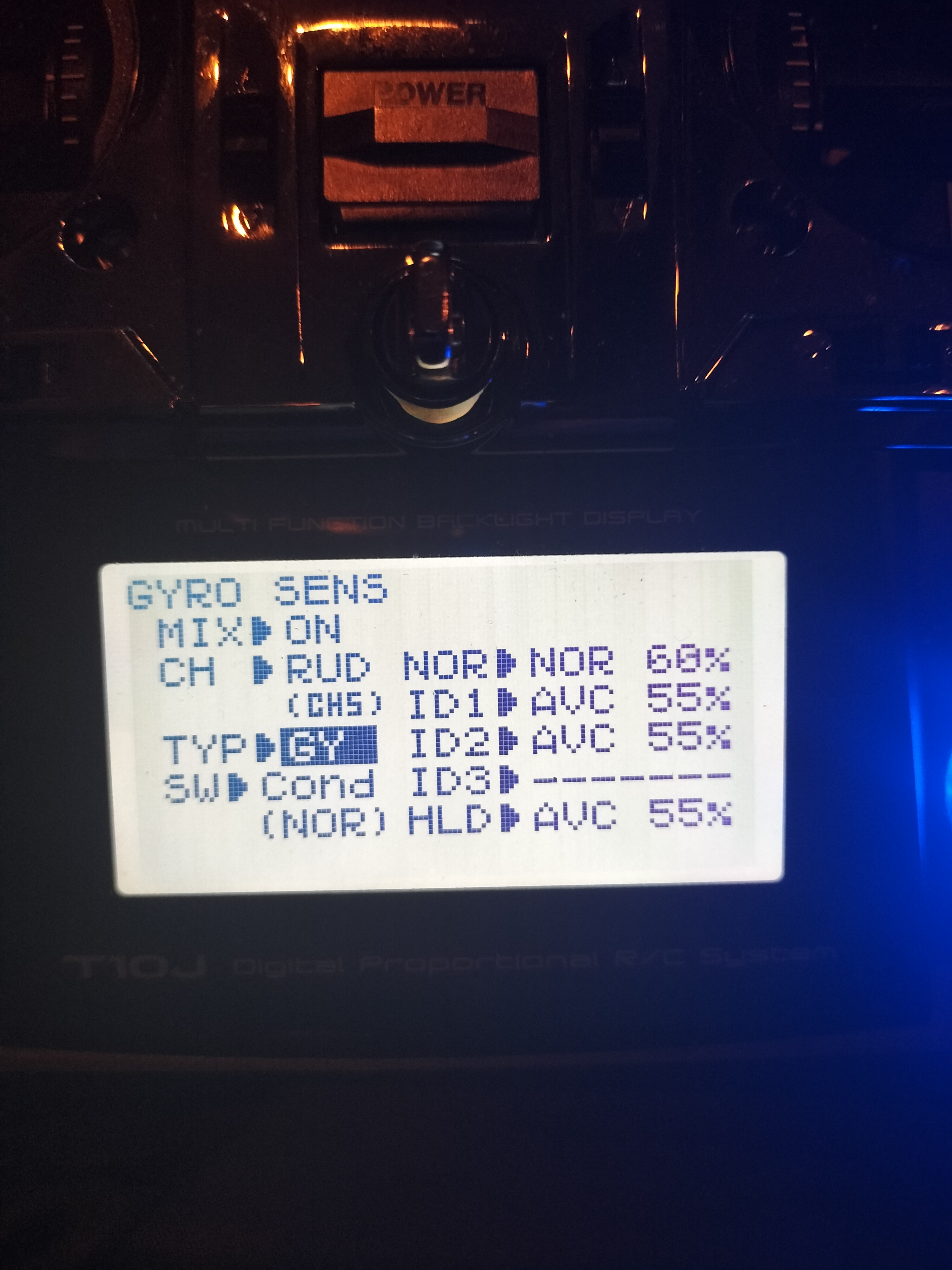

Ce que tu dois faire maintenant dans le calme (fais bien gaffe à tes petits doigts) :
1 - reverse du canal 5
2 - dans le menu gyro, à la ligne "normal", tu mets normal pour le gyro, gain 60%
3 - dans les lignes iddle up 1, 2 et hold, tu mets AVC , gain 55%
4 - contrôle bien tes phases de vols et ton inter. Inter E en butée d'un côté, tu dois voir mode de vol normal, au milieu iddle up 1 et en butée de l'autre côté iddle up 2
5 - radio inter mode de vol en position normal, inter throttle cut activé

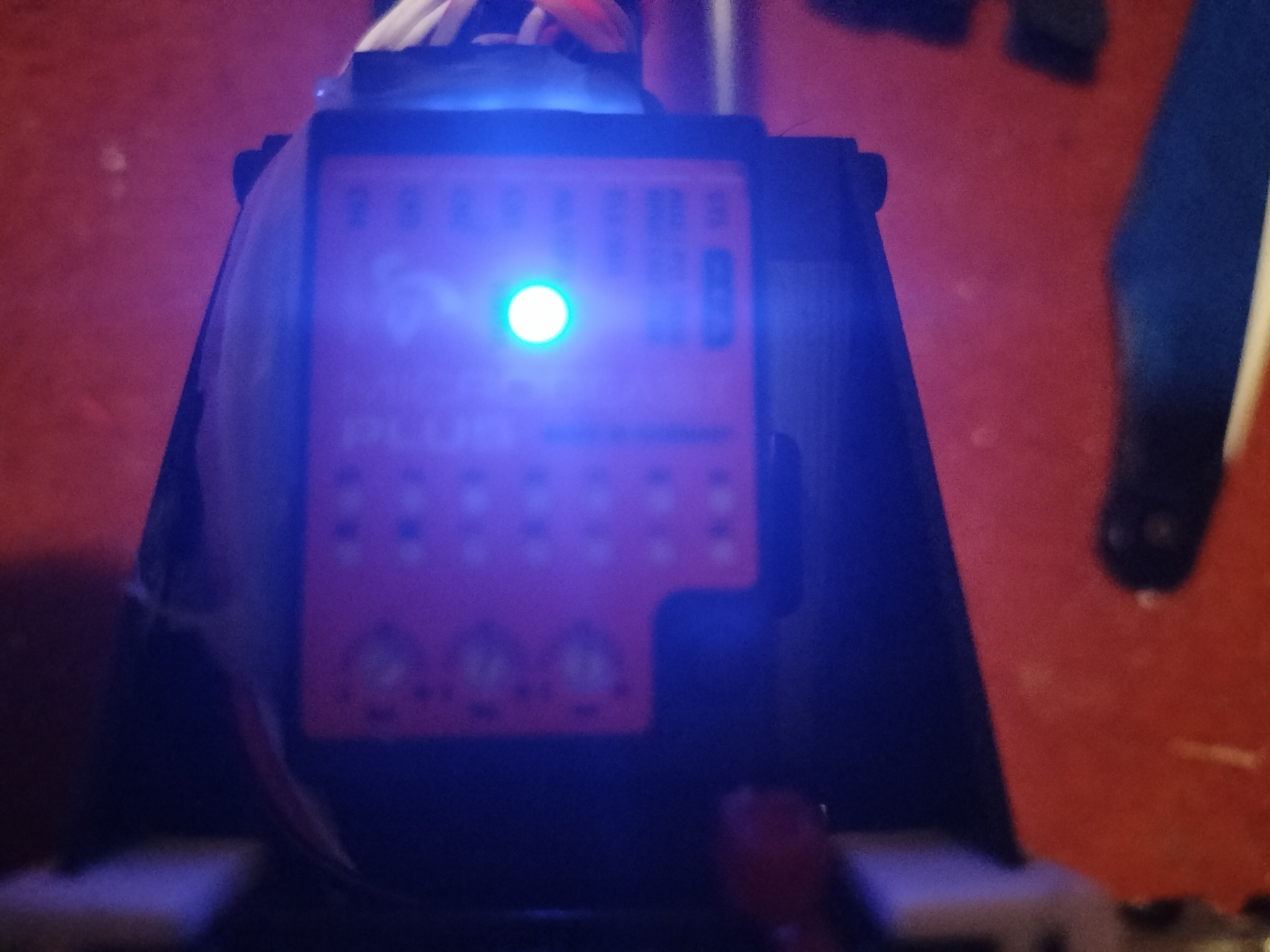

7 - branches ta batterie, la led doit être violette
8 - bascules ton inter en iddle up 1, ta led doit passer au bleu

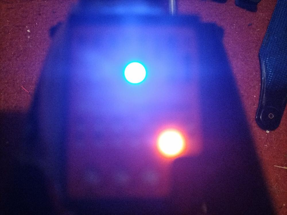

Je viens de faire toute les manipulations, donc la led passe bien en bleu si je passe en mode thr hold ou si je passe en mode idleup.
Et voici comment se comporte l AC lorsque je pivote l helico
La compensation de l AC est plus significative en mode hold(autorot) et le conservateur de cap également. L orientation des pales AC se bloque après avoir relâcher le manche de direction en mode hold. Mais elles reviennent au neutre en mode normal ou ID

fais moi une photo de ton menu gyro stp

et pour ton conservateur, tu as bien la led violette du beastx en mode normal, et bleue sur tous les autres modes ?

Autrement oui la led est violette en normal et bleu en hold id1 et 2

Et pour le conservateur de cap autant pour moi je l ai bien en autorot id1 et 2, je viens d aller vérifier
Mode normal
Autorot
ID1
ID2( j ai pas été assez rapide pour prendre la led de menu avec 😅)
Donc il est maintenant préférable de remettre le potar de l AC au centre comme au réglage d usine maintenant ? Et de jouer sur le gyro et le gain. Potar pour affiner les réglages ?🤔🤷🏻‍♂️
