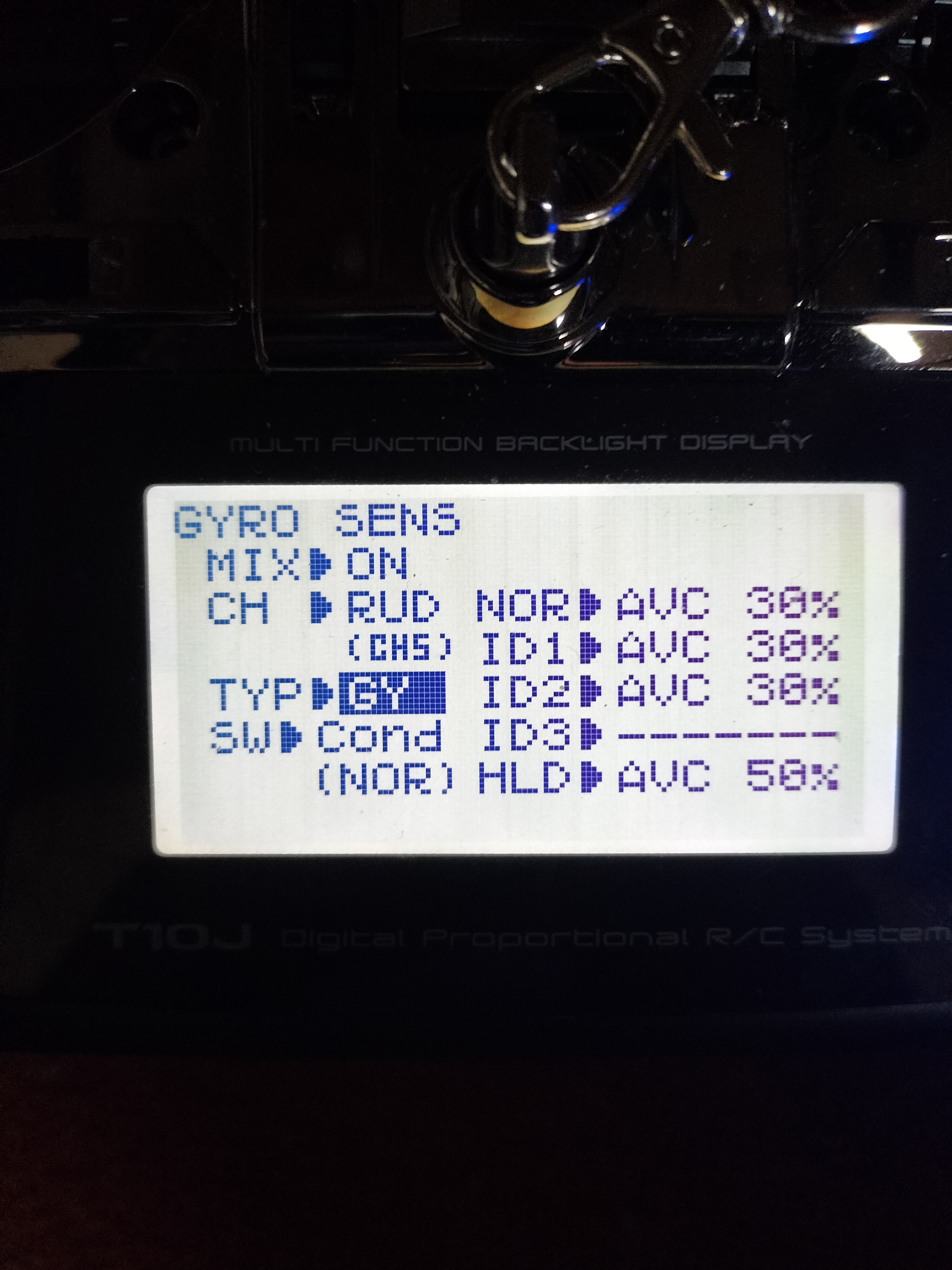

Salut Simon , si je vais sur la page réglage gyro. En bas de la page il y a (HLD) HLD et les valeurs qui sont inscrites.16431187170094070710075381377457.thumb.jpg.c77f971377f9740224b46a1a98639cf9.jpg
Et lorsque je met les gaz le mode normal se met (NOR) HLD avec les même valeurs inscrites.

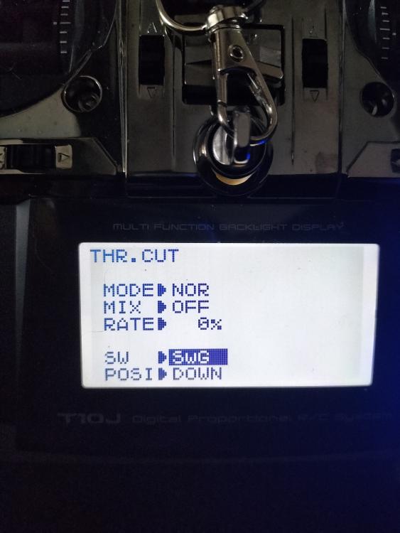

Par contre , ce n' est pas moi qui ai fait tout ses réglages car je connais pas encore trop bien. Mon autorot se fait par l inter SWF , et je coupe bien les gaz 1643119237612877652866592755638.thumb.jpg.a52d19693ce8499b63cfdbca23cfc93c.jpg16431192938645272355028862525592.thumb.jpg.62fed07f075405f81610443fc19be39c.jpg
mais en coupure de gaz ,THR CUT on avais rentrer l inter SWG . Il aurait pas fallu mettre le même inter (SWF) a la place ?

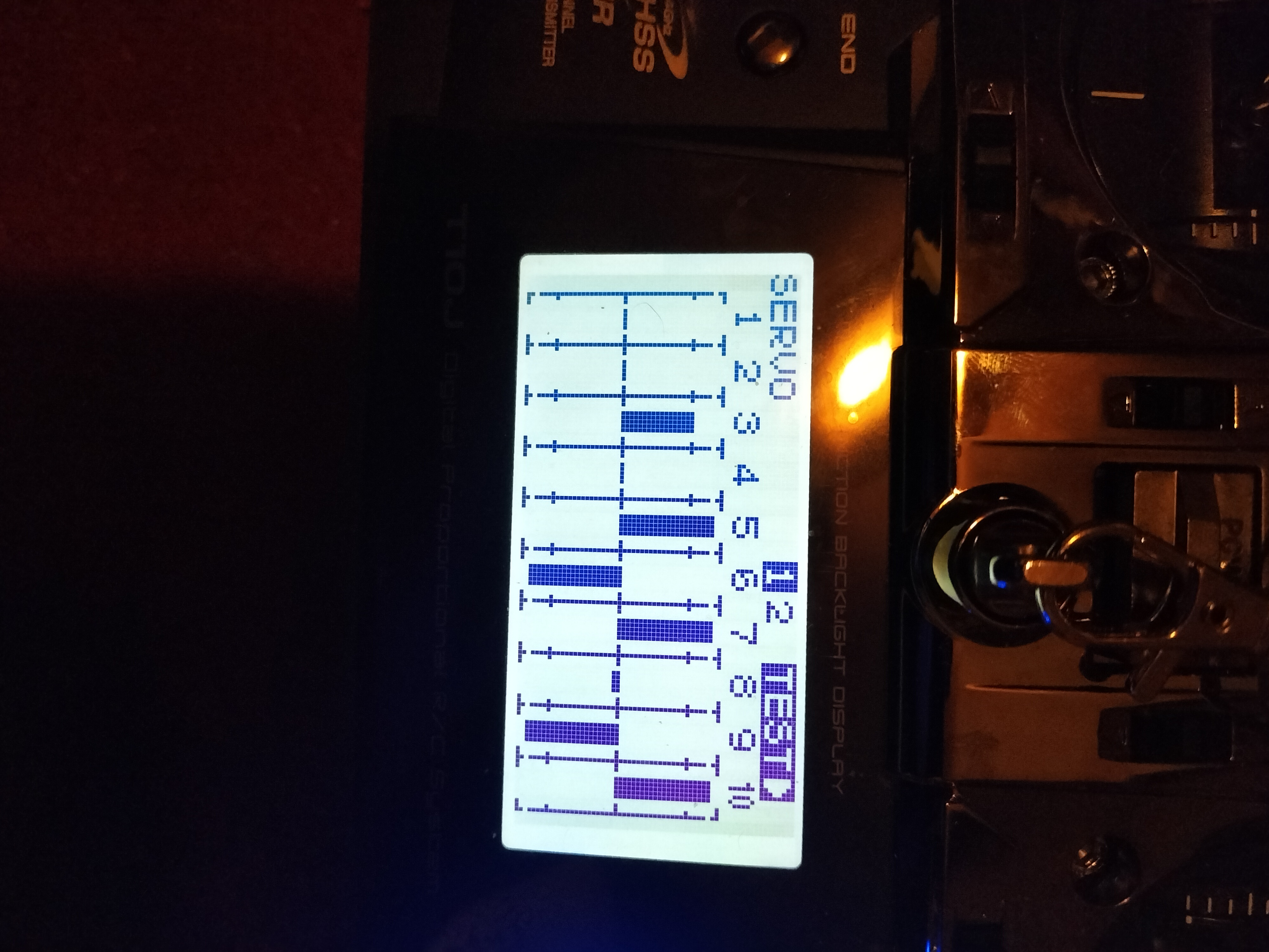

As-tu regardé dans le moniteur de servos ? tu bascules un à un tous tes inter, tu bouges les manches en observant quel inter ou manche change la valeur de la voie 5

Maintenant que tu me parle du moniteur de Servos le swF est bien affilié a la voie 5 ( je pense que c est ça , j ai eu le doute car en créant un nouveau modèle la page est identique ) si ça vient de ça , que dois je mettre à la place en voie 5?
Jviens de mettre swb a la place de swF sur la voie 5 . Quand l AC bloque manche a fond avec les gaz mais pas sans. Et bien maintenant ça le fait dans les 2

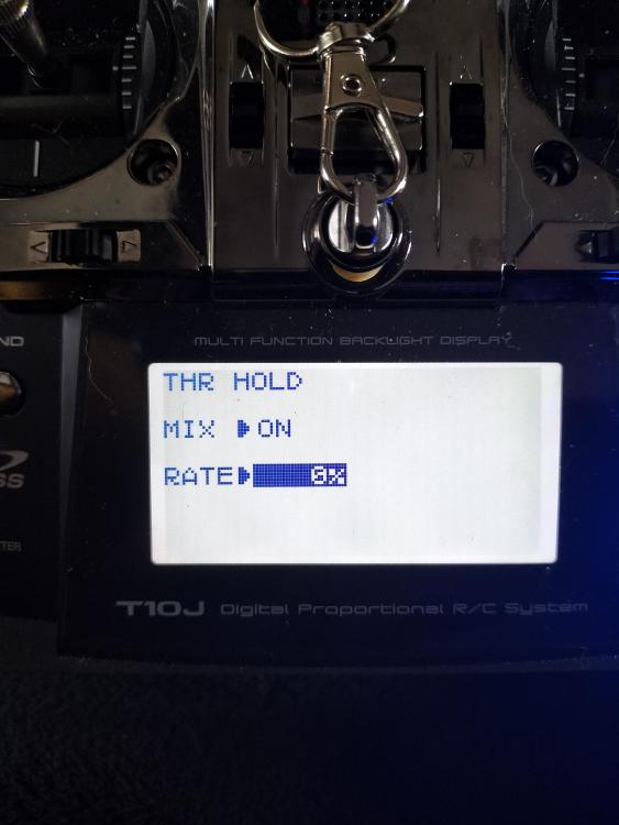

Throttle hold = autorotation, Throttle cut = coupure moteur, 2 fonctions différentes qui  n'ont pas le même usage du tout.
Donc tu les mets sur 2 inters différents. La coupure moteur, gaz à 0 est un inter de sécurité
L'autorot sert comme son nom l'indique, à faire des autorotations. Les gaz ne sont pas à 0 en autorotation, ça dépend du variateur.
Pour ta sécurité, tu dois utiliser le Throttle Cut, et le mieux est de l'avoir toujours sur le même inter sur tous tes modèles, hélis, avions, planeurs ou autres, il faut vraiment pouvoir le switcher sans réfléchir

dans la photo de ton menu gyro, le gain est géré par les conditions de vol, par par le switch F.

Le thr cut me coupe complètement les gaz si j active l inter mais le thr hold me coupe les gaz completement également.
Donc dans l objectif , pour toute manipulation de l hélicoptère ou si je me trouve proche. je dois utiliser le thr cut.
Le thr hold ou autorot va me servir pour atterir ? Je me dis atterir sans les gaz , uniquement en gardant les servos disponibles pour un atterrissage cool et si défaut , ne viendra pas éclater les pales au sol a cause de la rotation moteur.

Si je Switch l inter swF il change bien sur le moniteur des servos voilà le schéma dans ses 2 positions.  Par contre aucun autre inter ne fait bouger la barre de voie 5

En effet, le switch F est visiblement attribué au gyro, pourtant dans ta page gyro, je vois que c'est les conditions de vol qui sont censées gérer le gain.
Essaye d'enlever l'inter dans le canal 5, dans le menu canal auxiliaire, pour le 5 tu mets rien ou null
Dans le moniteur tu devrais voir un changement du 5 quand tu changes de mode de vol, inter E ou F, mais plus -100 +100

Je viens de lire l'autorotation pour les nuls 😉 je viens de comprendre. Et c est pourquoi je me demande quand je coupe les gaz avec le thr cut . Je coupe uniquement les gaz. Mais si je le fais avec thr hold le plateau cyclique descend et me met donc du pas négatif.

Si je manipule les inter . Je n ai plus rien qui se passe sur la voie 5
L'inter f joue uniquement sur la voie 6

en autorotation, on met souvent une courbe de pas différente, avec un peu moins de négatif et un peu plus de positif c'est pour ça qu'on utilise un mode de vol spécifique.
Dans ton menu gyro, la fonction est inactive.
Commence par l'activer.
Le canal 5 devrait maintenant changer dans le moniteur selon les valeurs que tu as pour chaque mode de vol dans le menu gyro.

Donc en ayant mis on. J obtiens ceci sur le moniteur des servos . Gaz eteint(thr hold) 16431510799136266705479385253806.thumb.jpg.e7a2ab500562cefbfa55090fad4723c7.jpg
Et ceci gaz allumé (thr hold)

ok c'est mieux.
Maintenant, ton inter F n'est utilisé que par l'autorotation.
Le gain du gyro sera réglé par la valeur indiquée dans chaque mode de vol du menu gyro.
Ca te permet d'avoir un gain différent en Iddle up1 et en iddle up 2.
Par contre, tu as des valeurs un peu faibles à vue de nez, 20 en 1 et 16 en deux, ça me paraît bas.
Si tu as déjà volé avec cet hélico, tu étais à 100% de gyro

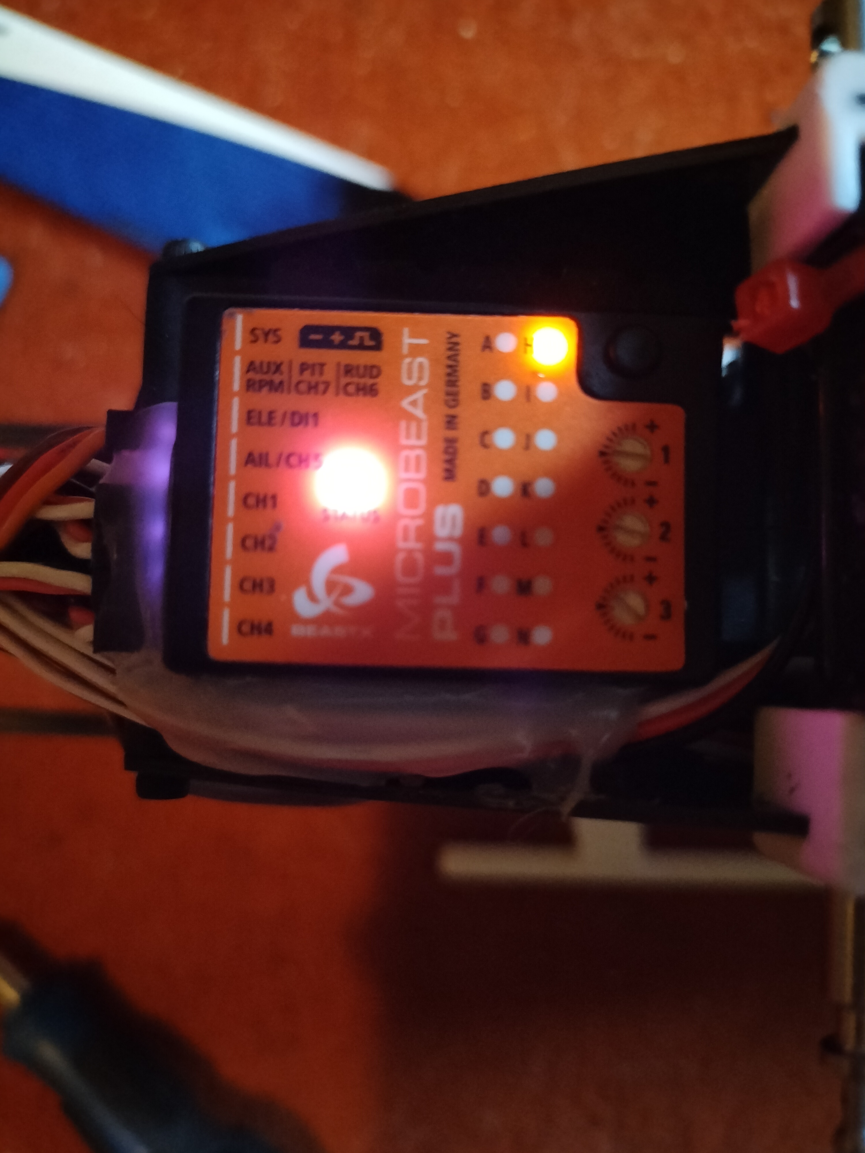

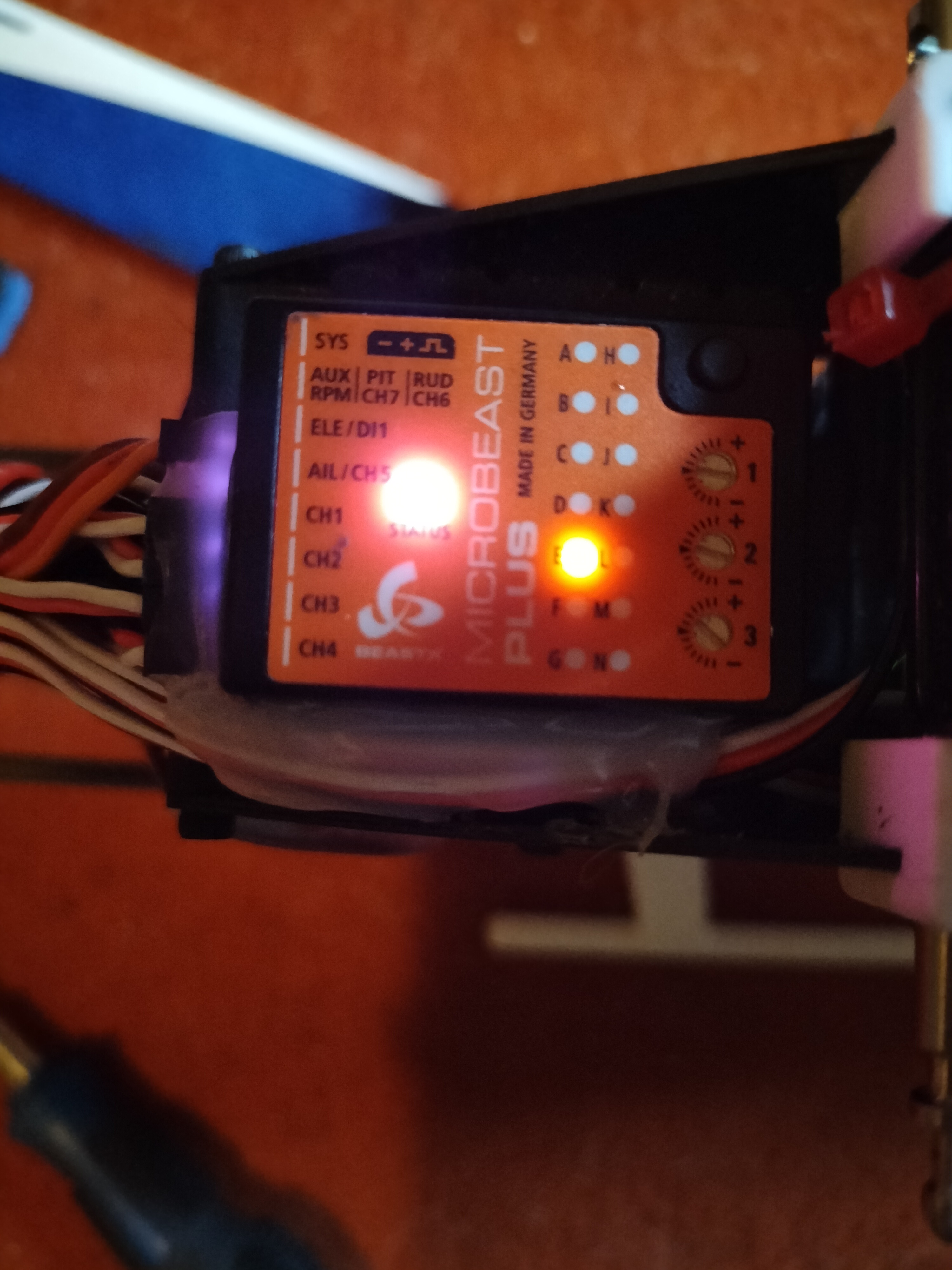

Bonjour hotelbravo, je viens de brancher mon 470 et essayer le Switch swF ainsi que le manche de direction.
Donc le module a une led violette et ne l as plus bleue en mode hold, j ai mis toute les valeurs avc a 50% mais la led ne devient pas bleue. Et si je bouge la direction d un côté ou l'autre et que je relâche l AC revient au neutre
IMG20220126102346.thumb.jpg.a7c666f1dcd67f53f6439c9724c6219d.jpgVoici ce que j ai, si par exemple je change les valeurs d avc. Et ce que ça donne sur le module. Et les LEDs changent de place selon si j augmente RUD et donc HLD
, Par contre j avais bien la led bleue en hold auparavant
