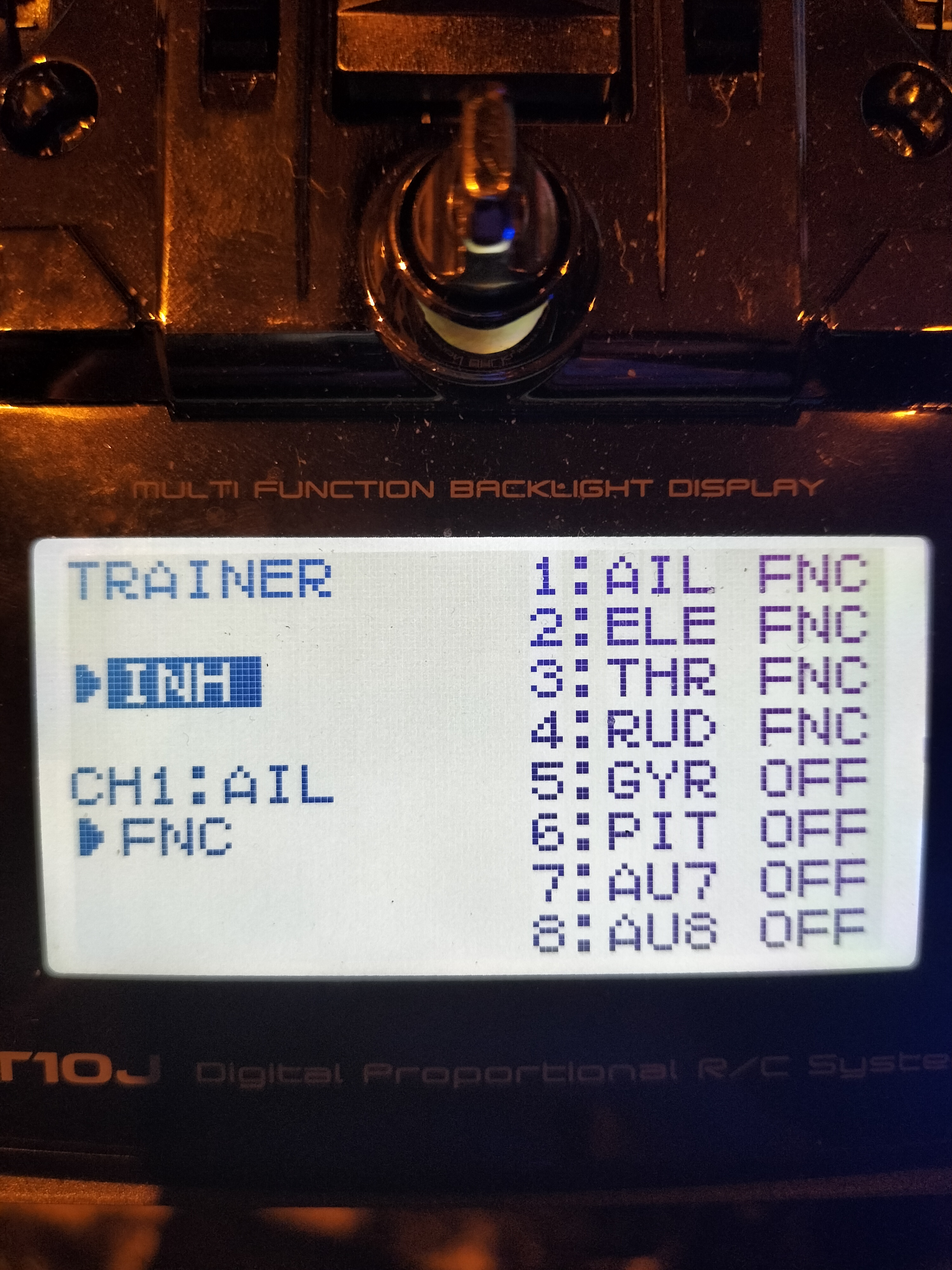

Cordon avec prise "carré" sous la radio . Prise "jack " au milieu et USB jusqu au pc. Après j'ai choisi futaba dans émetteur et quand je vais dans dispositif c est écrit mode d entrée : game controller . Preset futaba  dispositif ppm

oui c'est bien ce menu, pas besoin de trouver l'inter dans l'étalonnage. Il faut affecter une voie libre à l'interrupteur dans la télécommande Tu peux utiliser la voie 5 qui est déjà sur l'i

Bonjour a tous , petit retour ce matin de ma livraison. Le top , vous allez me dire c est normal lol mais il fallait bien investir. J ai donc mon Switch autorotation ainsi que mon Switch 3 position pour mes 3 mode de vol. Je vais enfin pouvoir assimiler les Switch et les mettre en réflexes dans mon pilotage. De quoi me ramener plus de confiance pour la suite

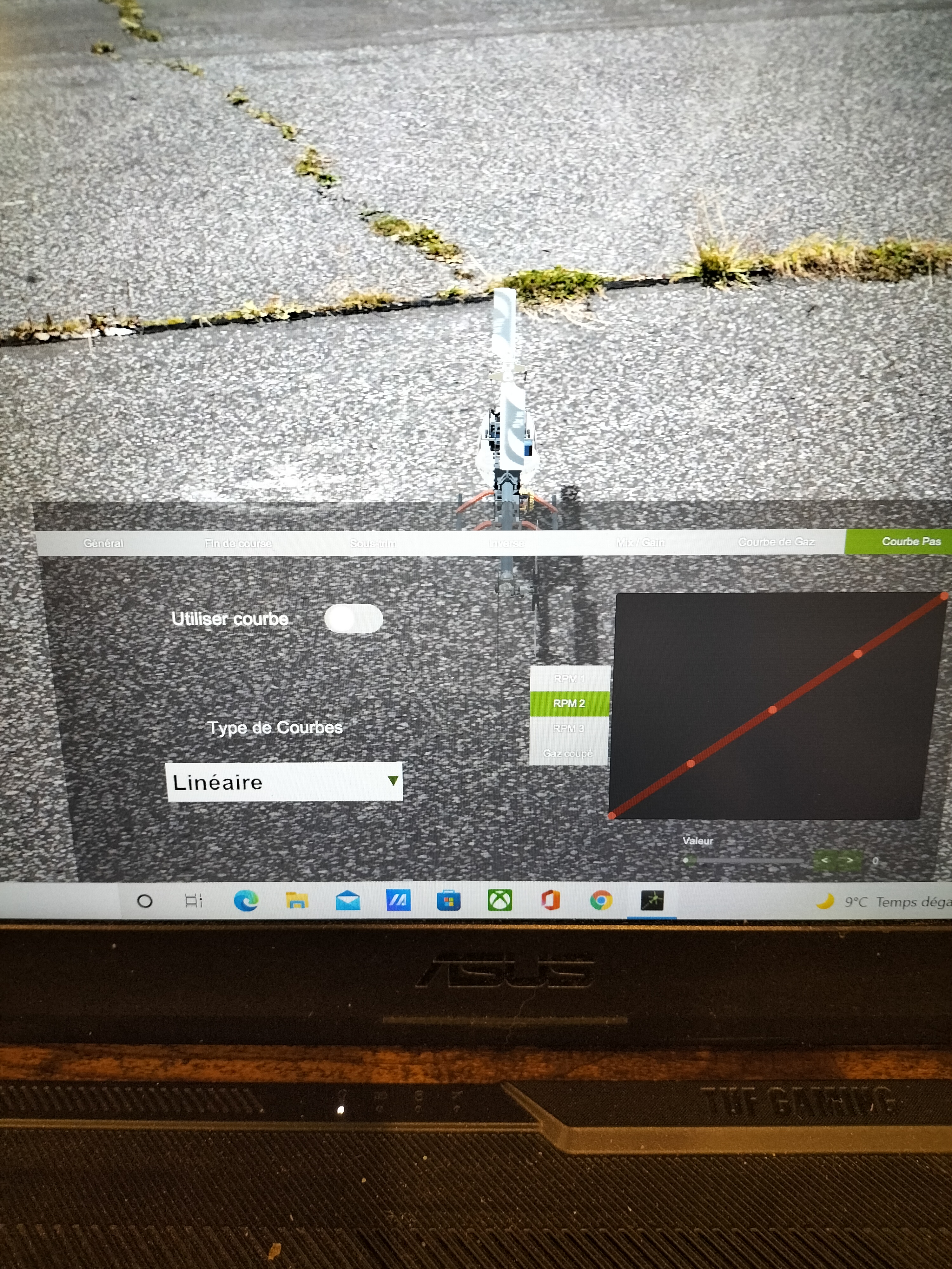

Salut sgtpoulpy, pour la courbe de pas tu dois cliquer sur le point à modifier. Puis tu ajuste avec la barre et les flèches en dessous. Le centre correspond a 0 de pas et quand tu es en dessous tu passe en négatif.  Pour le mode et TX je sais pas a quoi ça correspond. Mais il me semble qu en vol le TX passe au vert
Salut Clement chez moi le Tx ne chnge pas de position ,je pense qu en fait sur ton simu ,tu l as certainement activé via une voix "de vol". Pourrais tu me faire une impression ecrande tes param camera stp, j ai toujours du mal a le suivre a l ecran. Pour les courbes en fait je n avais pas fais attention qu en changeant de modele tu repasse sur un reglage a defaut,donc pour ca pb regler

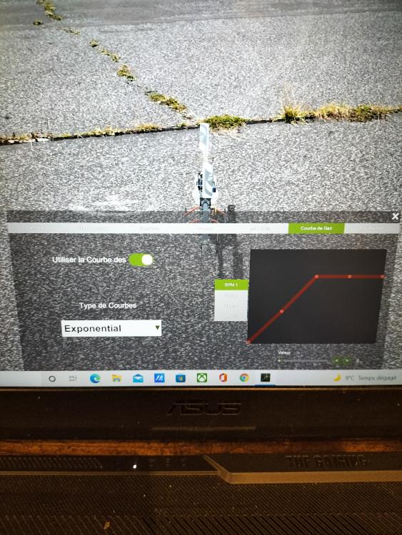

Salut sgtpoulpy le TX s allume dès que je branche la clé USB futaba qui dialogue avec la radio ( sans forcément que celle ci soit allumé) et pour la courbe de pas et gaz voici les photos.
Et oui des que tu change de modèle ça efface tout c est un peu dommage ça. Par contre j' ai vu que tu as choisi le goblin. Je ne peux même pas le piloter c est trop brutal. Comme les vrais. Des régimes moteurs presque le double des align. C est affolant
