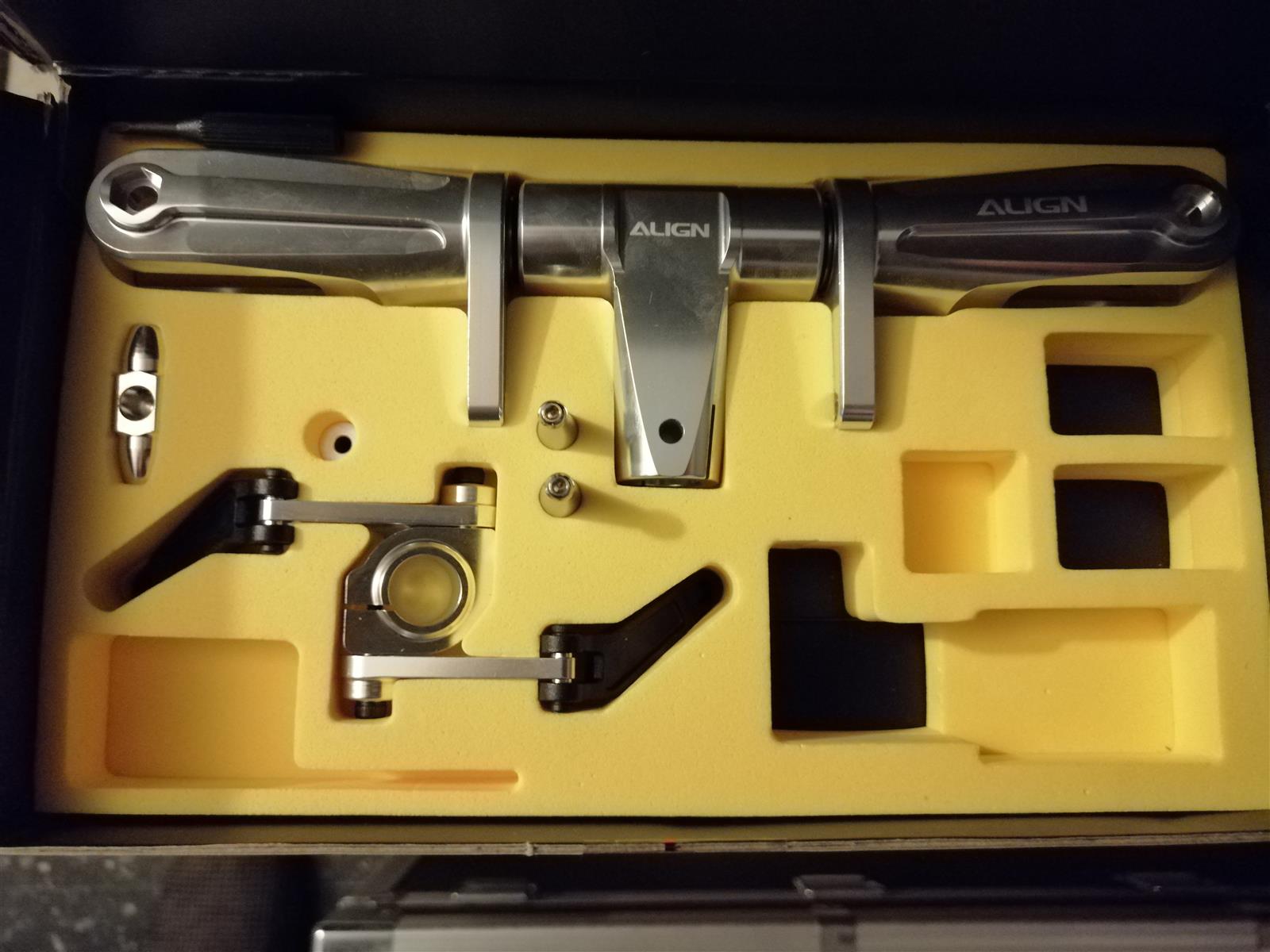

bonjour  j'ai trouvé pour noel  ,un helico occasion  700  3g fl760  ,  je possede déja un trex 500 classique avec gyro ,  voulant poursuivre avec un flybarless  ,  dans la boite j'ai trouvé le systéme 3g  avec la téte et cables mais pas les 2 composants fl760 !!! par contre j'ai une boite noire 3GX  avec le module, la clé usb ...  manque t'il quelque chose ou est ce un remplacement  l'ensemble date de 9 ans ,état neuf     merci de votre aide
Bonsoir Alino,
Pour mettre la tête ci-dessus en oeuvre, il manque les 2 rotules qui assurent la liaison entre les portes pales et le plateau cyclique ainsi que les 2 biellettes qui assurent cette liaison .
Je ne vois pas de quoi il s'agit quand tu parles des FI760 (à moins que ce ne soient les biellettes ci-dessus ?).
Le module 3GX pas top.......Il y a beaucoup mieux comme module FBL, en terme de réglage.
