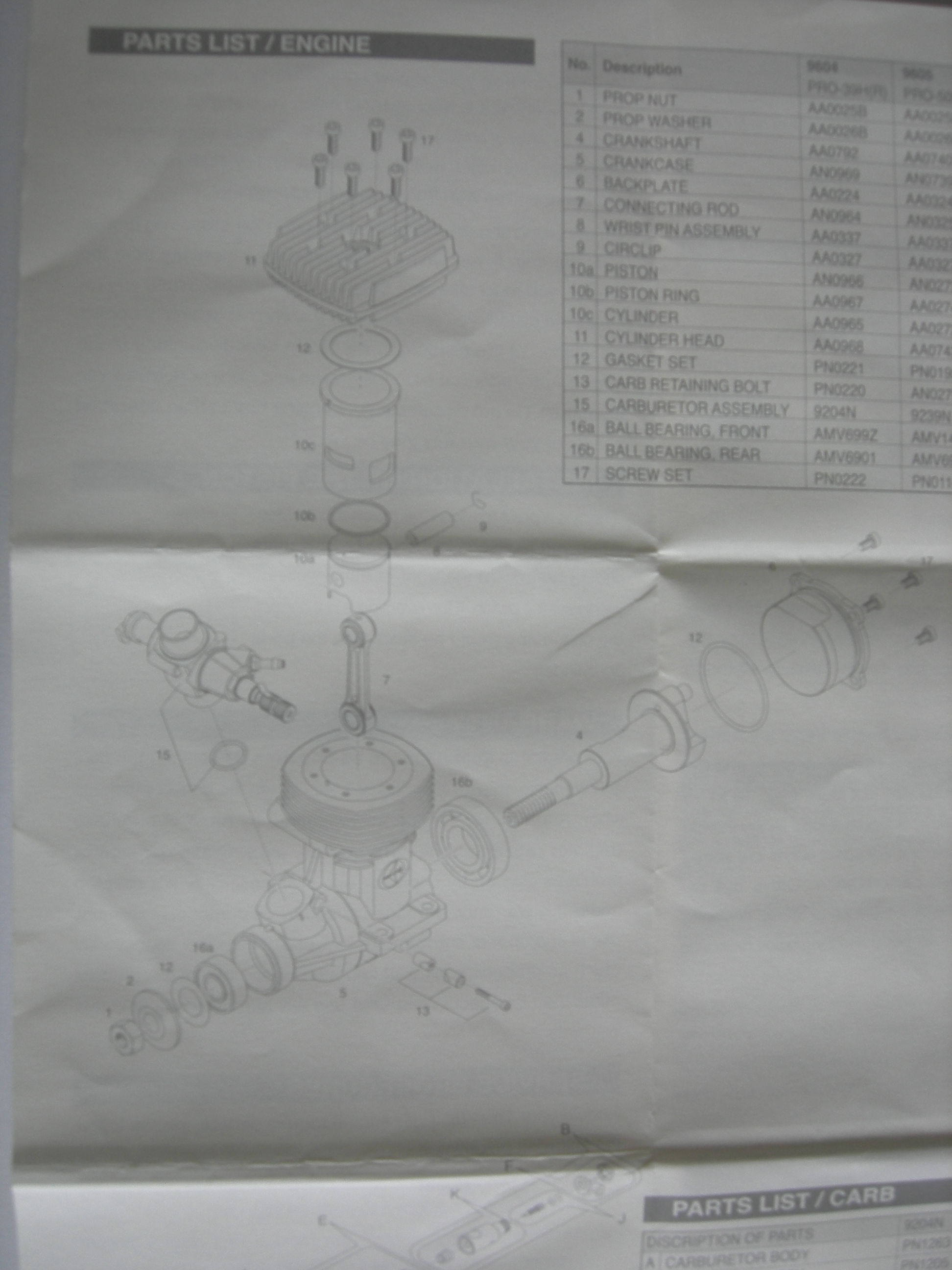

j'ai des soucis récurent avec mon embrayage, hier j'ai voulu enchainer 2 vols et lorsque j'ai voulu remettre en route le moteur, l'embrayage était déjà collé, donc impossible de faire partir le moteur. J'ai laissé refroidir l'hélico et forcé un peu à la main sur la couronne/cloche et ça c'est décollé, mais lorsque j'ai réussi à démarrer le moteur, celui ci n'entrainait pas le rotor, il moulinait dans le vide.
J'ai démonté le moteur, la garniture de la cloche est en bon était ainsi que les masselottes, mais il y a des traces d'usures sur le dessus des masselottes et le métal de la cloche est légèrement usiné. Je pense que mon ensemble moteur/turbine/masselottes est trop remonté et vient donc toucher la couronne. Le soucis c'est que la position du moteur n'est pas réglable, je ne peux pas le descendre. J'ai bien regardé que toute la partie supérieure soit bien enfoncée au maximum vers le haut (cloche/pignon/roulement).
Est ce vous avez une solution ??
Pour le non embrayage du moteur je pense que j'ai du abimer le roulement à sens unique des masselottes, même si en atelier il à l'air de bien accroché. Je vais commander des nouvelles masselottes avec le roulement.
est ce que les masselottes sont serré a fond sur le vilbrequin
et en fonction des moteurs il y a aussi une histoire de rondelle qu il faut ajoutée ou pas
ma memoire n est plus fraiche car il y a longtemp que je n est plus mon raptor mais j avais aussi rencontrer de probleme avec l embrayage
neo
Sinon oui les masselottes sont correctement serrées sur la turbine, il y a juste une petite plaque très fine de forme vaguement rectangulaire entre la turbine et les masselottes. Je le sais j'ai démonté ça hier, en cassant un vis au passage, j'avais du mettre trop de frein filet (pourtant c'est du bleu)
Pour le moteur c'est un OS50, je vais regarder si il y a une rondelle ou pas, j'ai plus ça en tête. Merci beaucoup du tuyau.
pense a chauffer légérement les pièces collé avant de les déssérés et ça ira tout seul :wink:
la petite calle sous l'embrayage sert a ce que les masselotes ne touche pas la turbine et ainsi ce deployé en toute liberté :)
le coup de la rondelle sous la turbine est arrivé a yorkmoute :D
fabien :wink:
merci beaucoup pour ces précieux renseignement, ce soir j'ai démonté la turbine et bien oui il y avait une rondelle d'une bonne épaisseur en plus !!! J'avais vraiment pas fait gaffe à ça au montage et dire que ça vole comme ça depuis un ans.
j'espère que ça va aller un peu mieux maintenant. J'ai commandé mes masselottes avec le roulement (merci a héliracing au passage pour l'envoie sous enveloppe qui à du partir ce matin même).
Une bonne communauté ça aide bien

bonjour
pour la rondelle entre le roulement moteur et la turbine, normalement, tu dois la laisser si tu as la turbine d'origine.
elle est à enlever lorsque tu montes une turbine quick ou autre
si tu enlèves la rondelle tu risque en serrant la turbine de refroidissement trop fort, de coincer ton vilbrequin ce qui va aussi décaller la bielle
Petite précision concernant ces questions:
il ne faut pas monter un embrayage renforcé Quick UK sur une turbine d'origine avec la "rondelle" fournie dans le kit d'origine, car les trous de fixation sont décalés sur la pièce en option et on se retrouve avec la photo d'Xclone n°1.
On ne peut pas réaligner la pièce correctement sur les trous de fixation, il y aura toujours un décalage, j'ai eu le doute et je viens de faire les tests sur mon matériel.
Donc si vous optez pour l'embrayage en option de chez Quick UK, optez également pour la turbine aluminium option du même constructeur, vous remplacerez ainsi avantageusement toute la ligne sur le vilebrequin.
Evidemment sans monter la "rondelle" de 0.1mm puisque, comme précisé par Xclone, le décrochement est prévu sur la turbine de ventilation Quick UK.
