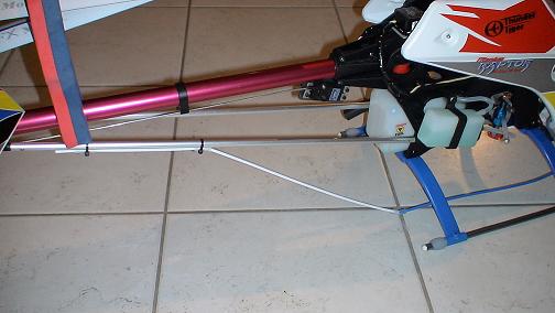

  nico53 a dit :
Pour ma part, je l'ai instalé comme ça.
C'est une des façons à éviter. Dans ton cas tu peux utiliser 2 colliers rislan et un bout de durite pour éloigner ton antenne du habna tout en l'y fixant. Tu serres un collier autour du hauban et tu glisse 3-4cm de son extremité dans la dutite. Tu mets un autre bout de durite autour de ton antenne et tu serres autour un autre collier dont tu glisse aussi l'extremité dans le premier bout de durite. Ca ce coince ainsi, les 2 colliers dans le bout de durite et tu as un montage souple qui solidarise l'antenne au hauban tout en l'éloignant.
