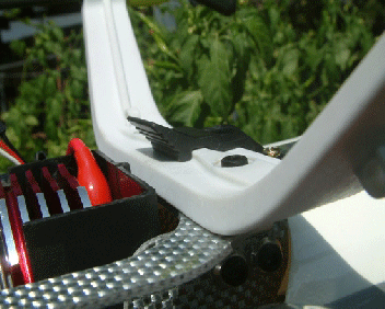

voilà, j'ai racheté un train d'atterrissage pour mon 600 Nitro, qui est normalement fait pour le 600 ESP... Pour avoir un train plus large.
On m'a dis que les fixations des vis étaient les mêmes que le 600 ESP... Mais par contre, on ne m'a pas dis que cela n'irait pas pour le clips...
Avez-vous une solution pour attacher la bulle avec le clips ?
Merciii :wink:
Fab
Sur l'ESP original, la bulle n'est pas accroché par une griffe comme sur le T600n
mais il y a bien la petite forme sur le train qui est le même que le T600n en fait
juste espacé différemment en longueur ... les deux parties sont plus rapprochées sur le T600ESP.
Par contre ton train à toi, s'il est plat sur le dessous, ça va être difficile d'attacher la bulle d'un nitro dessus.
Avec un peu de chance la griffe marchera quand même mais il te faudra sécuriser avec un rislan
ou une attache quelconque ...
Sinon comme pour le T600 ESP, tu ajoutes un platine dans la partie basse du châssis et tu coinces la bulle avec.
Photo : http://elektromodely.com/modely/images/ ... esp_06.jpg
Ou en tout cas essayes d'utiliser ce même principe ...

Salut à tous.
Bon la fixation améliorée de Fast Lad ne vaut rien, la prise est meilleure
mais c'est serré et on doit forcer même pour la rentrer dans le train ...
Bref, ça ne vaut rien. J'ai finalement limé le train pour laisser glisser l'attache originale.
Merci X-Clone :wink:
