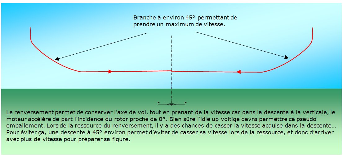

Pour la prise de vitesse, on doit pas mal s'éloigner en effet, il faut parfois faire confiance aux trajectoire de sa machine.
Mais c'est une habitude.
J'ai eu une machine qui tendait à s'incliner à fond.
Et bien lors des prises de vitesse, c'était la panique car au lieu de tracer une ligne droite, sa trajectoire s'incurvait ce qui me paniquait pas mal.
Si ta machine est bien réglée, pas de soucis. Si tu montes droit au renversement, après le basculement et la ressource tu sort droit, sur la même trajectoire que l'allée. Si tu ne touches pas au cyclique latéral.
Normalement ! :lol:
Et puis pour une boucle il ne faut pas trop s'éloigner, alors que pour un double tonneau il faut aller le chercher assez loin, surtout si le taux de roulis n'est pas élevé...
