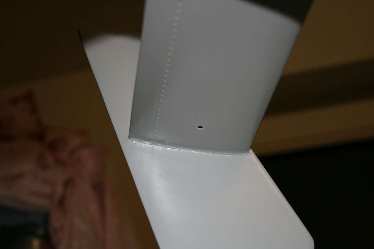

Ben non justement c'est bien la le probleme......les deux empenage on juste était collé.
j'ai deja discuter avec Olivier G. qui lui a carrement remplacé le plan horizontale par un morceau de pales 90.
Depuis il n'a plus aucun probleme, mais comme le fuselage est deja peint, c'est une vrai galere de tout reprendre.
En plus maintenant j'ai la poutre carbone qui traverse pile poil dans l'axe de l'empenage...
voila voila....

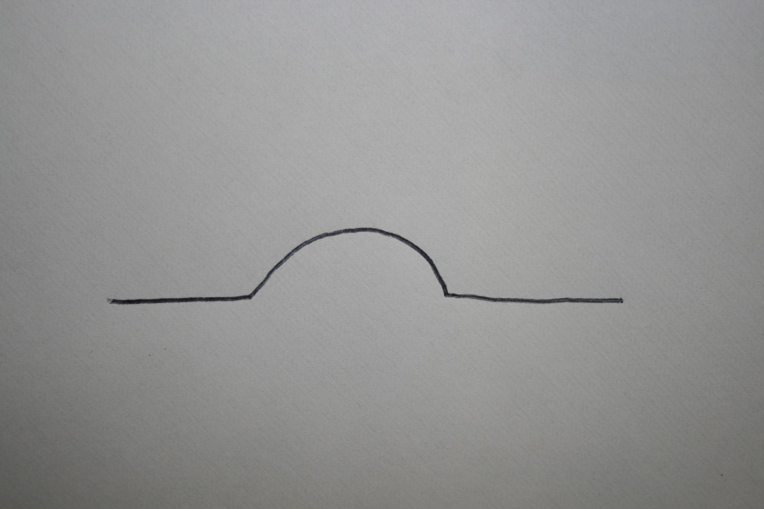

et bien ne cherche pas plus loin ton probleme et là ,je pense que proprement, tu dois pouvoir tronçonner a la dremel tes stab le long du fuseau et reprendre la mal façon a partir de là ,tu y reloge une clef de stab ,traversant le fuseau de part et d'autre du fuseau ,pour tes deux stab tu n'oublies pas d'y faire deux trous en dessous pour laisser l'air s'echapper et pour la discipassion de la chaleur
Il y aurat forcement une reprise de peinture et vernis apres ,le tous c'est que se soit le plus discret,
pour ta clef d'aile ou de stab tu dois pouvoir si cela n'est pas possible de prendre un tube carbonne ,le remplacer par un plat alu d'une epaisseur correct et de lui faire une forme pour eviter ta poutre
genre cela (photo) en tout cas c'est ce que je ferais ,mais je n'est pas le probleme devant moi bon courage a+post-3496-1380088343,8109_thumb.jpgpost-3496-1380088344,0887_thumb.jpg
