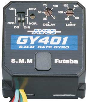

il ne faut pas oublier de parler aussi des switchs du gyro et des potentiomètres :
delay : uniquement utile pour les servos analogiques, permet de régler le temps de réactions (la réactivité) du servo.
Dans le cas de servos numériques, celui ci doit être positionné à la valeur 0
limit : permet de limiter le débattement (la course du servo), afin que celui ne soit pas en buté mécanique. Ne pas utiliser le menu de fin de course des radios pour arriver à la même finalité. En effet, cela diminurai la résolution de compensation du gyro, donc son efficacité.
switch DS : ON pour servo digital
OFF pour servo analogique
switch DIR : permet de définir le sens de la compensation/asservissement
il y a peut être des erreurs, ne pas hésiter à corriger.
ce réglage permet d'avoir en vols un palonier au neutre (90 ou 0 degrés, au centre de son débatement), tout un ayant les pales d'AC aux pas neutre (a peut prés 5~6 degrés selon les héli)
si on ne fait pas ca, c'est loin d'etre sur que en vols le palonié du servos soit au neutre pour plus que l'héli ne pivot
