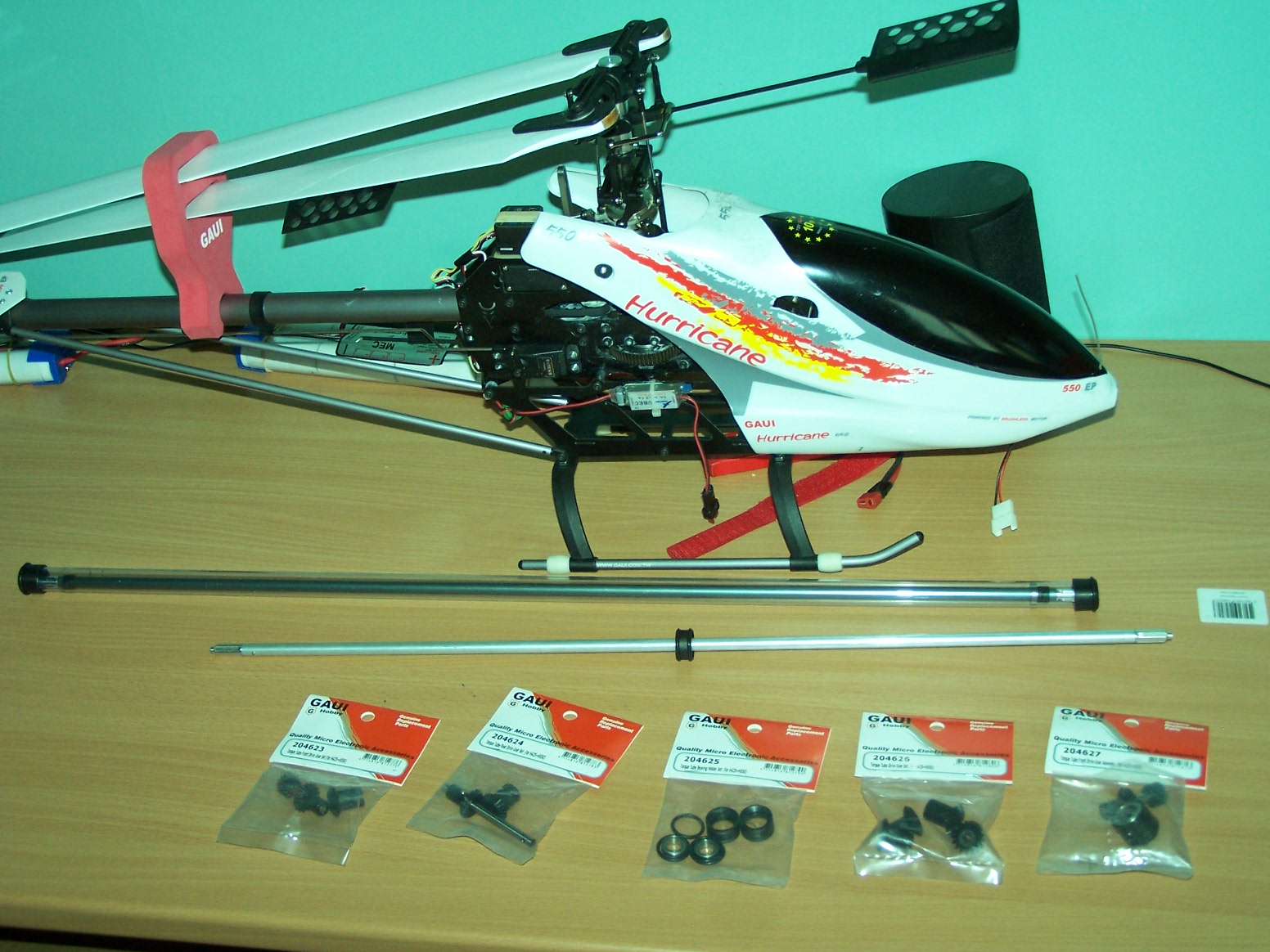

Comme cet upgrade est nouveau et qu'il n'y a aucune notice de montage, même sur les forums américains, j'ai acheté toutes les pièces possible pour pouvoir le monter. Bien évidemment, les 3/4 ne m'ont pas servi... J'aurai de la rechange.
Liste des pièces, en rouge celles dont vous avez réellement besoin
  • 204623 torque tube front drive gear set
    204624 torque tube rear drive gear set
    204625 torque tube bearing holder set
    204626 torque tube drive gear set
    204627 torque tube front drive gear assembly

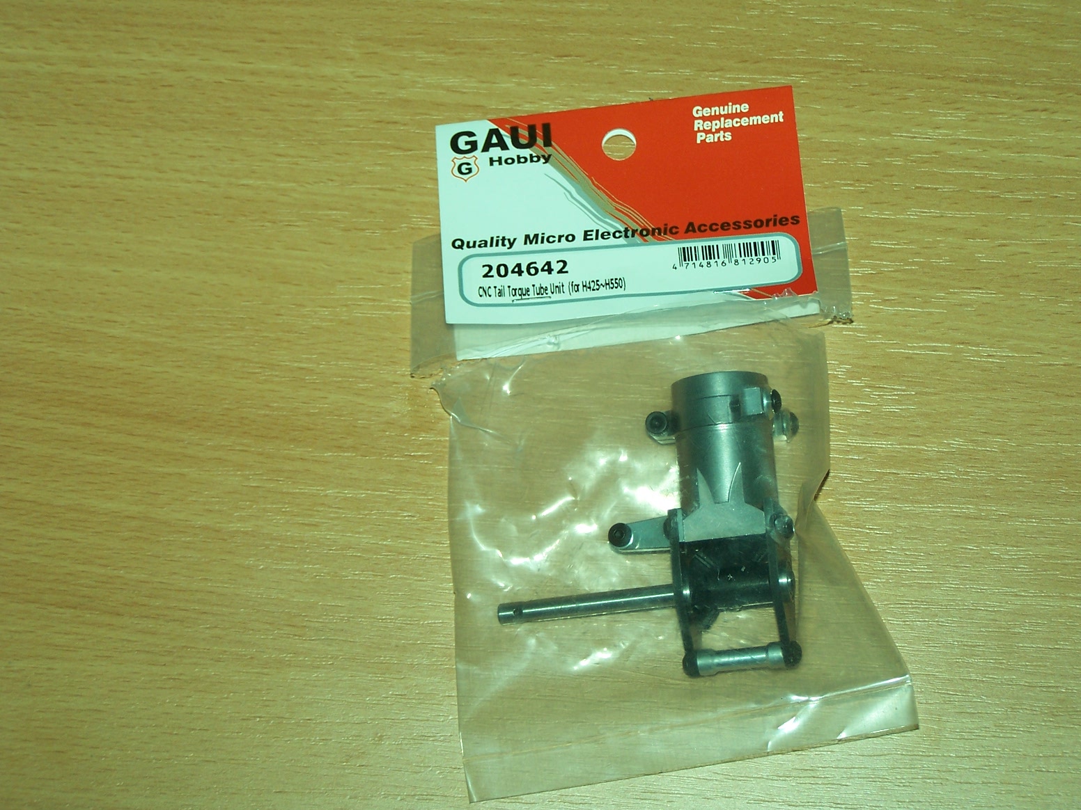

    204642 CNC tail torque tube unit
    204644 Hurricane 425 Torque tube
    H60119T T-REX 600 TORQUE TUBE

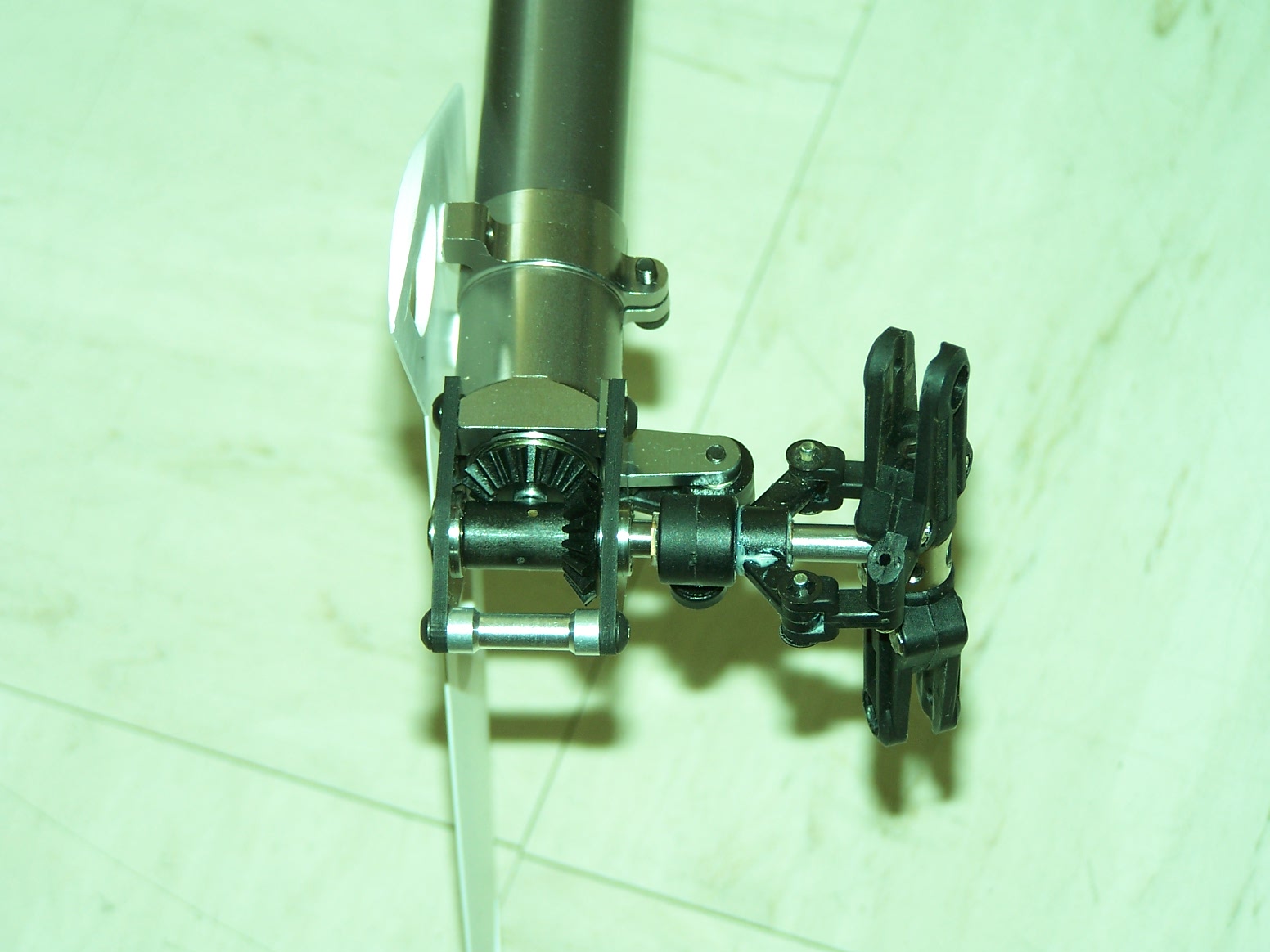

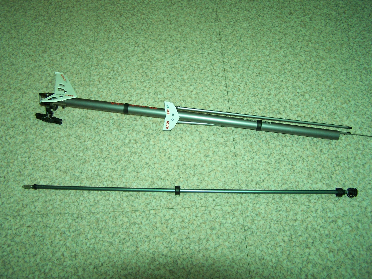

  • 1.je voulai garder le boitier anticouple plastique, impossible car le pinion du torque tube ne rentre pas, il n'est pas centré. --> Mettre le boitier alu prévu a cet effet en plus, il est déjà équipé des pinions, il faut juste insérer le tube dedans.

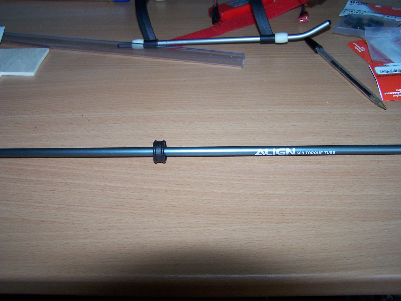

2.le torque tube d'origine est trop court.--> Mettre celui du T-REX 600, les embouts sont identiquespost-7625-1380088364,6499_thumb.jpg

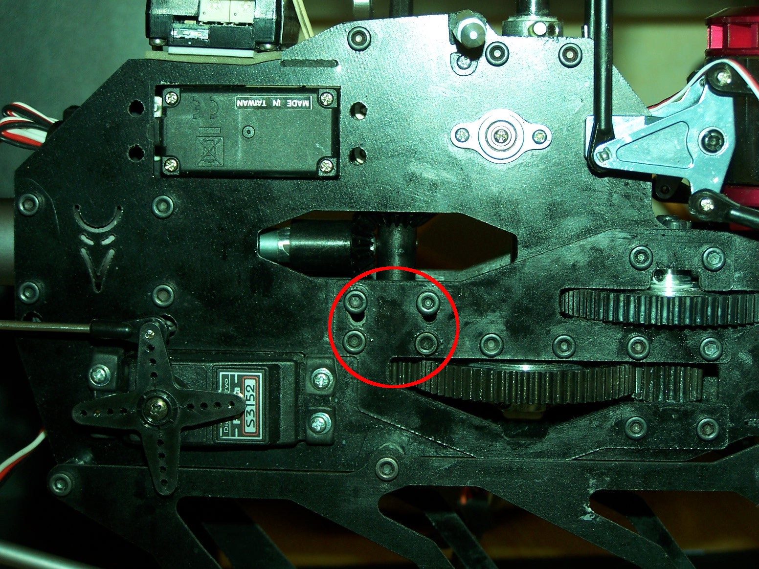

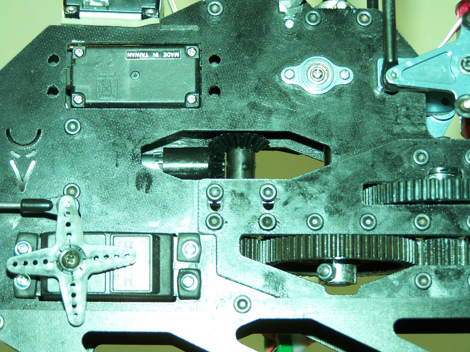

3.Le pinion anticouple du torque tube (torque tube front drive gear 204627) est plus grand: 15 dents au lieu de 14. --> agrandir les trous de fixation des paliers pour le monter sans contrainte
4.Le pinion conique du torque tube est trop bas. --> le monter dans l'autre senspost-7625-1380088364,7672_thumb.jpg

    2. installer le boitier alu

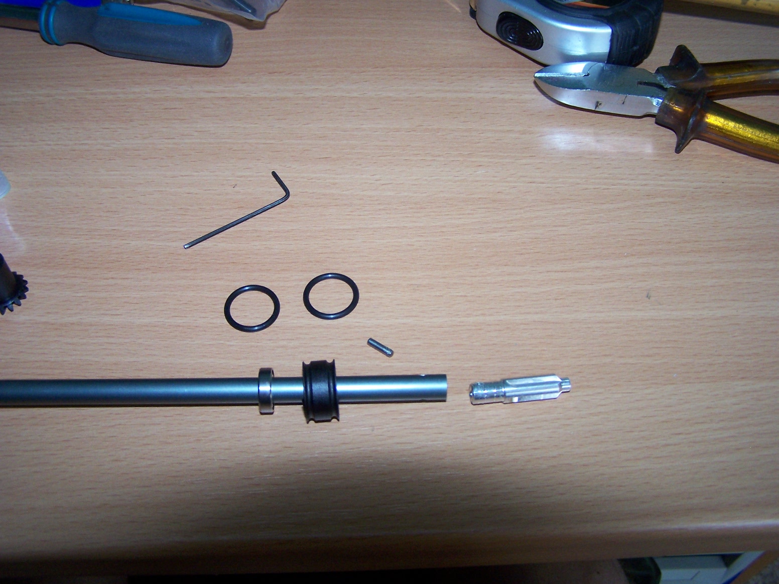

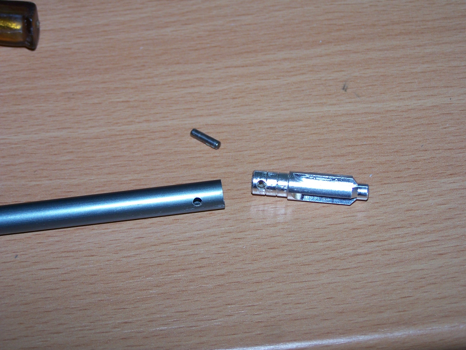

    3.installer un roulement et son support sur le torque tube du REX600.
    Pour ce faire, retirer l'axe qui tient l'embout, puis insérer le roulement et son palier, ainsi qu'un autre palier pour le roulement déjà en place sur le tube.
Remettre l'embout et son axe, ajouter le pinion conique du paquet 204623, le torque tube est prêt

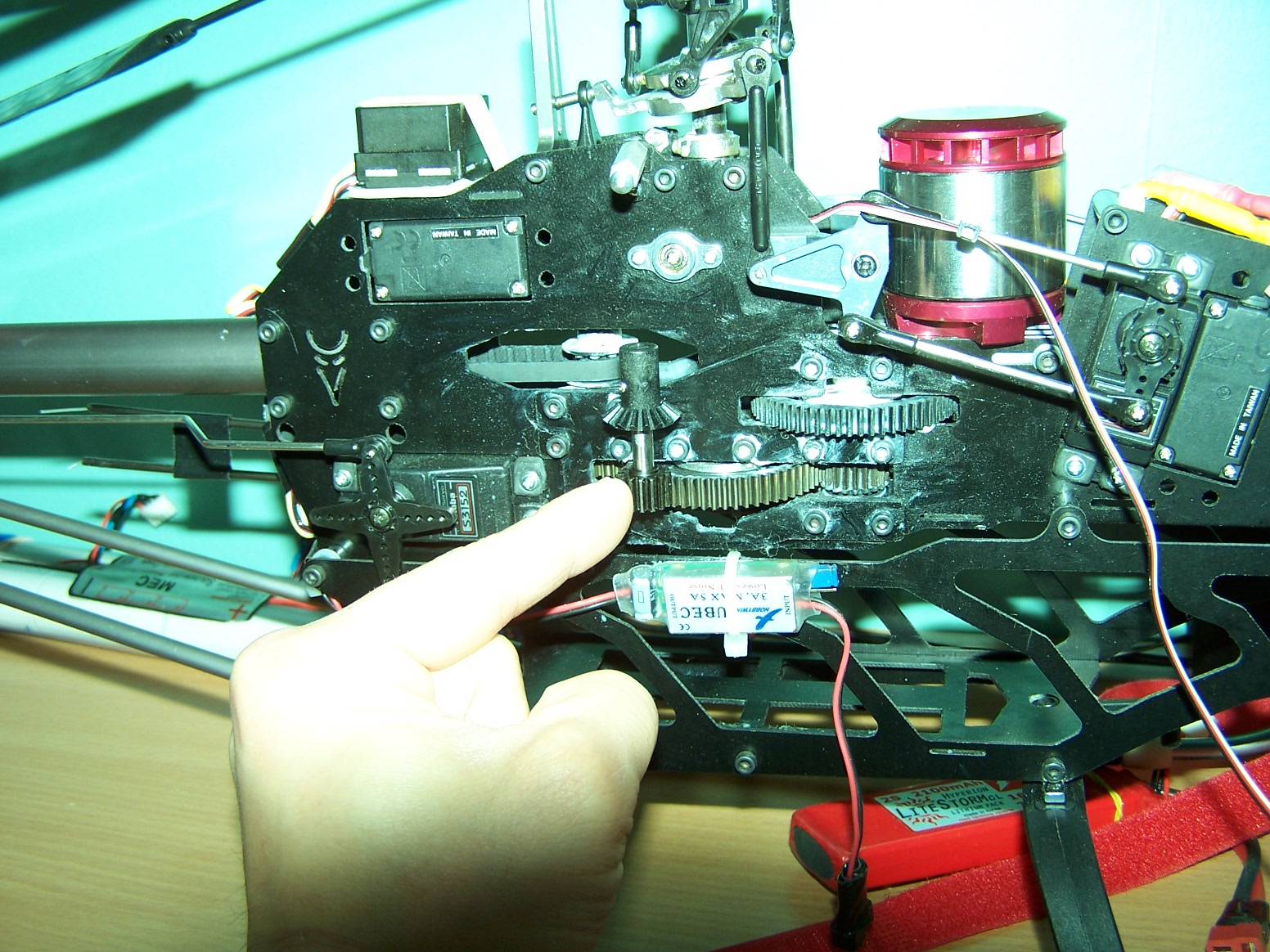

  • 4.Agrandir les trous de passage des vis de fixation des paliers des pinions anticouple, afin de pouvoir le monter moins en contrainte. Pour rappel, le pinion du bas fait 15 dents au lieu de 14.
5.Remplacer l'ensemble pinion-poulie de la courroie par le nouveau pinion-pinion conique (204623)
6.Remonter l'ensemble, en assurant un léger jeu de fonctionnement.
