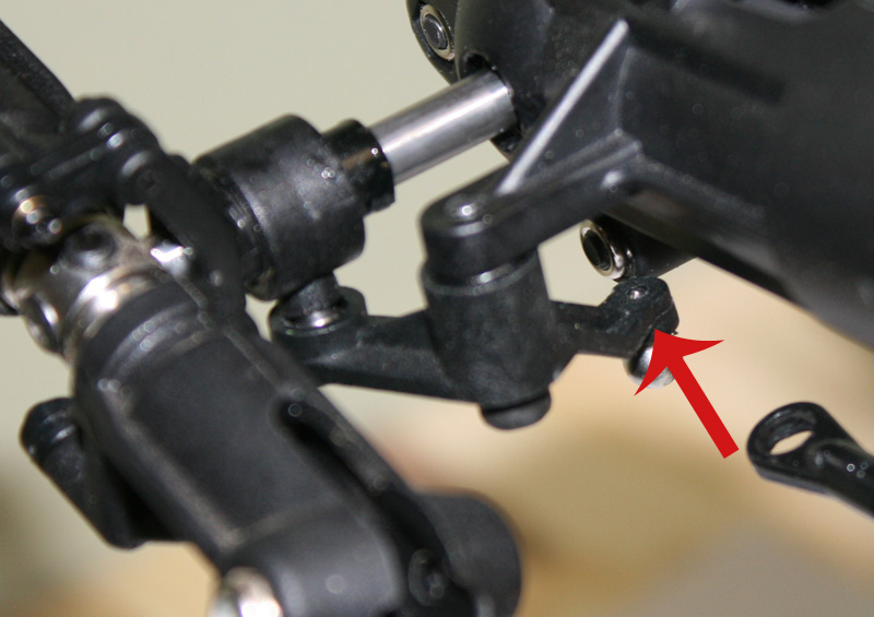

Bonsoir, j'expose mon problème ... suite à une oscillation de la queue que je ne peux stopper malgré un gain faible, du delay, ... j'ai décidé de démonter pour voir si je n'avais pas un point dur ou autre ...
Je constate que lorsque l'AC va en butée, les pièces ici se touchent ... pas normal mais comment régler le problème.
Je n'ai pas l'impression que c'était le cas lors du montage il y a quelques semaines.
hello,
j'ai eu ça aussi sans crash ou autre bobo, tu mets une rondelle de calage ou deux en plus et ça passe. Je pense que tu n'avais pas remarqué mais que cela devait être comme ça depuis le montage (ou tu as peut-être augmenter le débattement ce qui conduit au frottement).
Par contre je ne pense pas que ce soit ça qui explique ton oscillation de l'AC 8O .
Je viens de refaire les limites d'AC via le gyro sans aller trop loin pour ne pas frotter.
J'ai remis mes portes pales dans le bon sens :oops: merci !
Est-ce que cela pouvait produire l'oscillation ? le porte pale est symétrique donc je ne pense pas.
