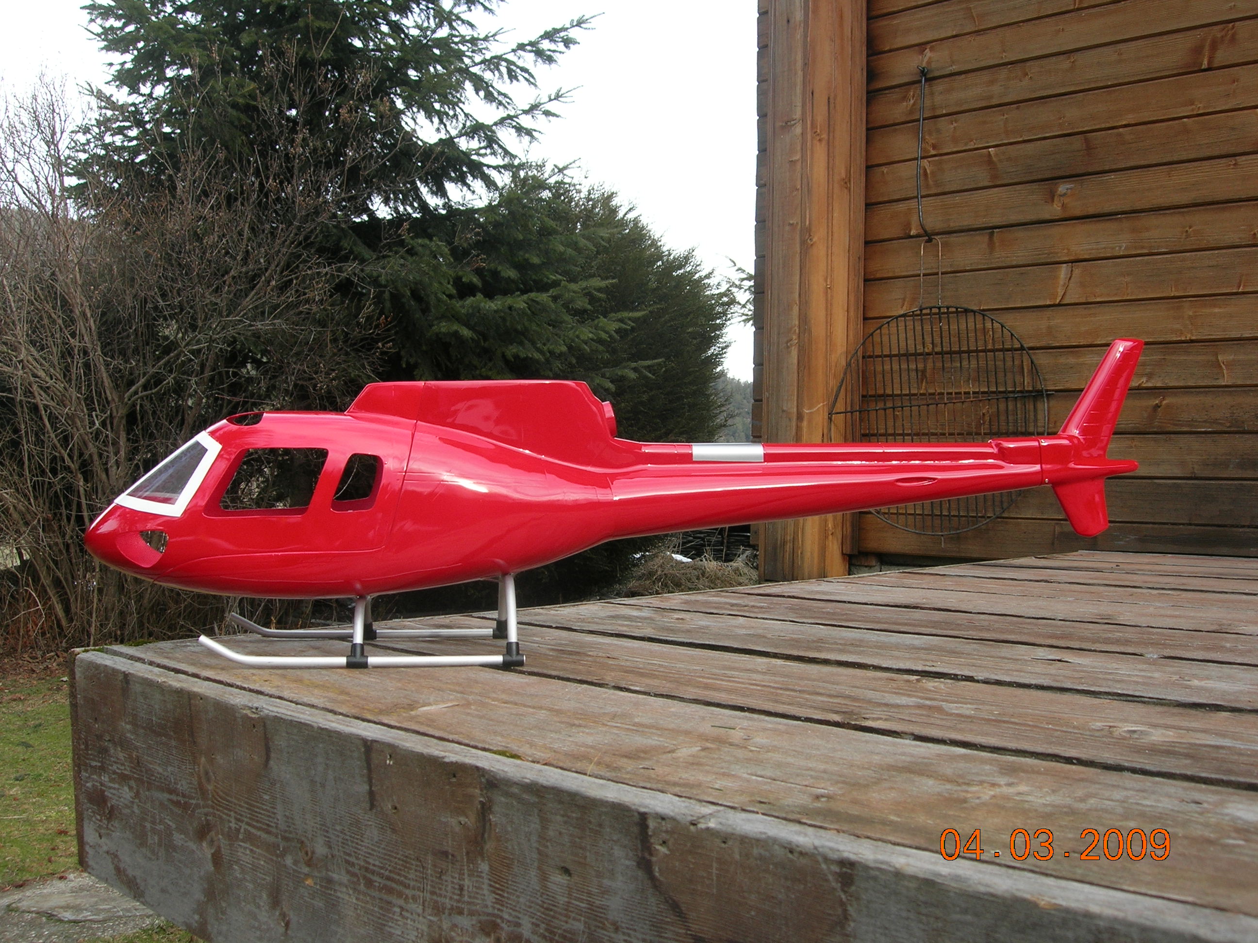

ecureuil as 350 trex 500

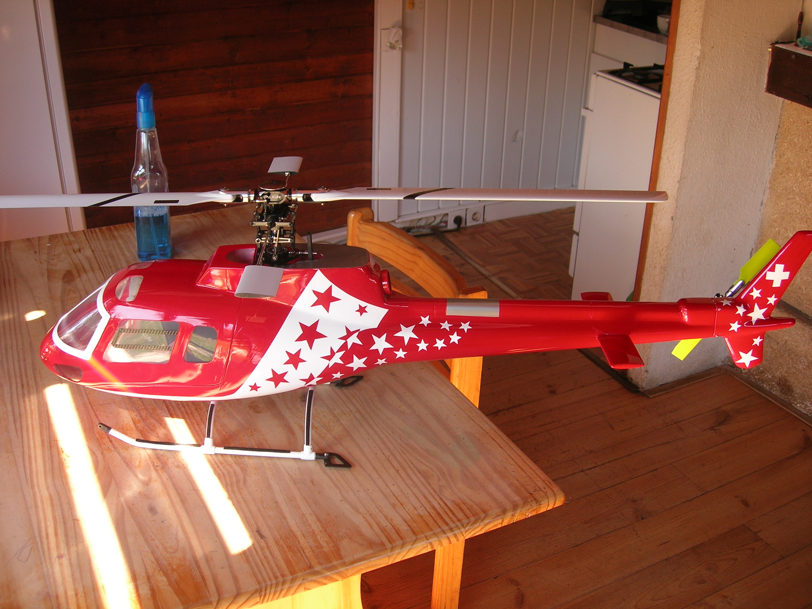

Salut neo9, superbe fuselage, puis je savoir ou tu l'a acheté?
Merci d'avance.
J'aurai voulu savoir aussi si pour rentrer la méca du trex500 tu a eu beaucoup de modifications à faire (cale etc...) ou si ça rentre tout seul et qu'il n'y juste qu'à visser le train au chassis??
Tu a quoi qui se démonte dessus? La partie avant?
ça fait beaucoup de question mais je cherche un fuselage de ce type et donc je pêche par ci par là pas mal d'informations. :wink:

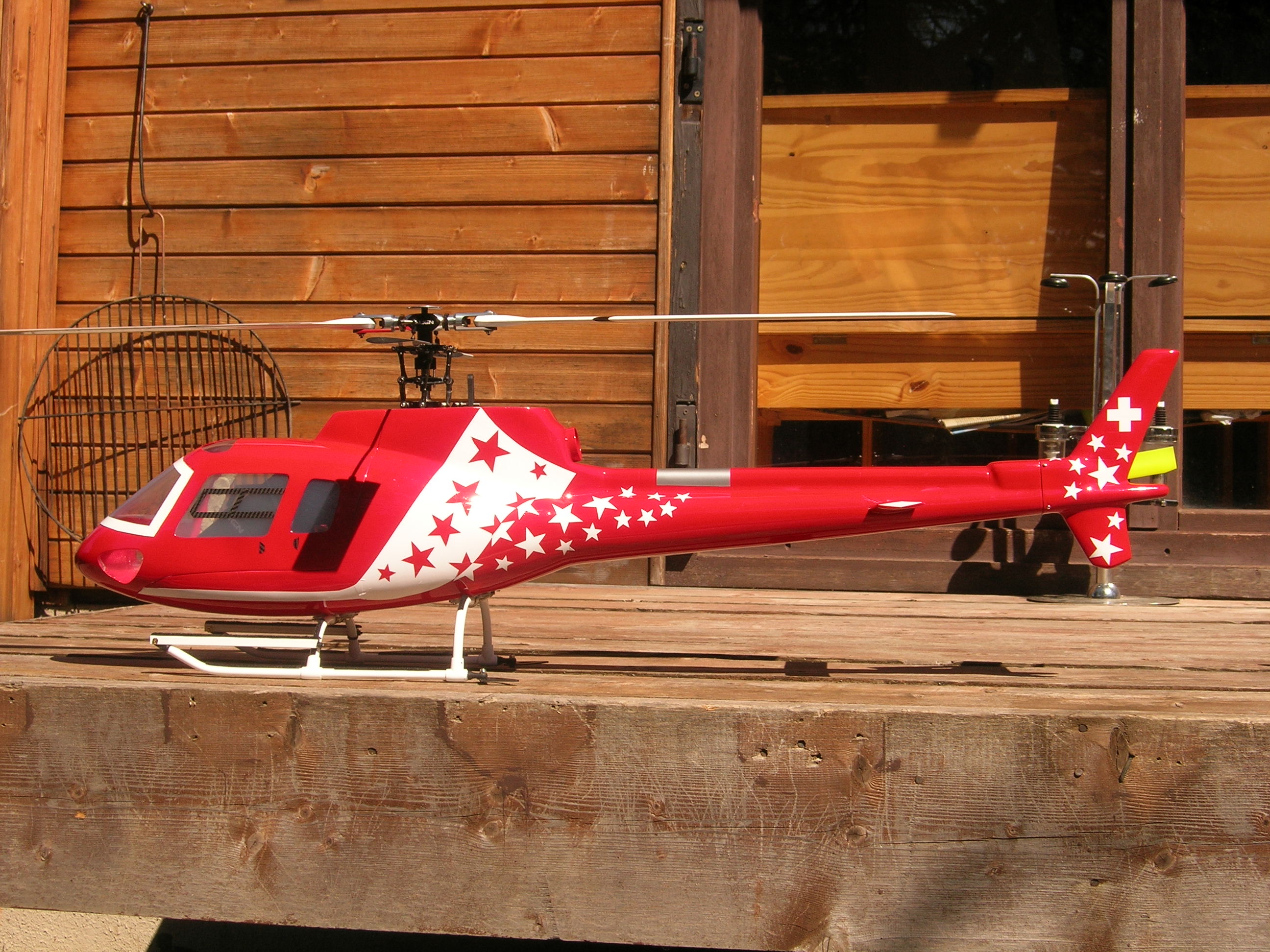

je l ais acheté chez century-rc.com
pour l instalation il n y a rien de special a modifier a part la partie autour du plateau cyclique et a la derniere partie du fuso car le boitier anti couple ne passe pas et il faut decouper un peut la fibre
sinon pas de cales mais il est trop centré arriere mais avec l ajout de vitres sur le coté(non fournis dans le kit)le centrage est correct

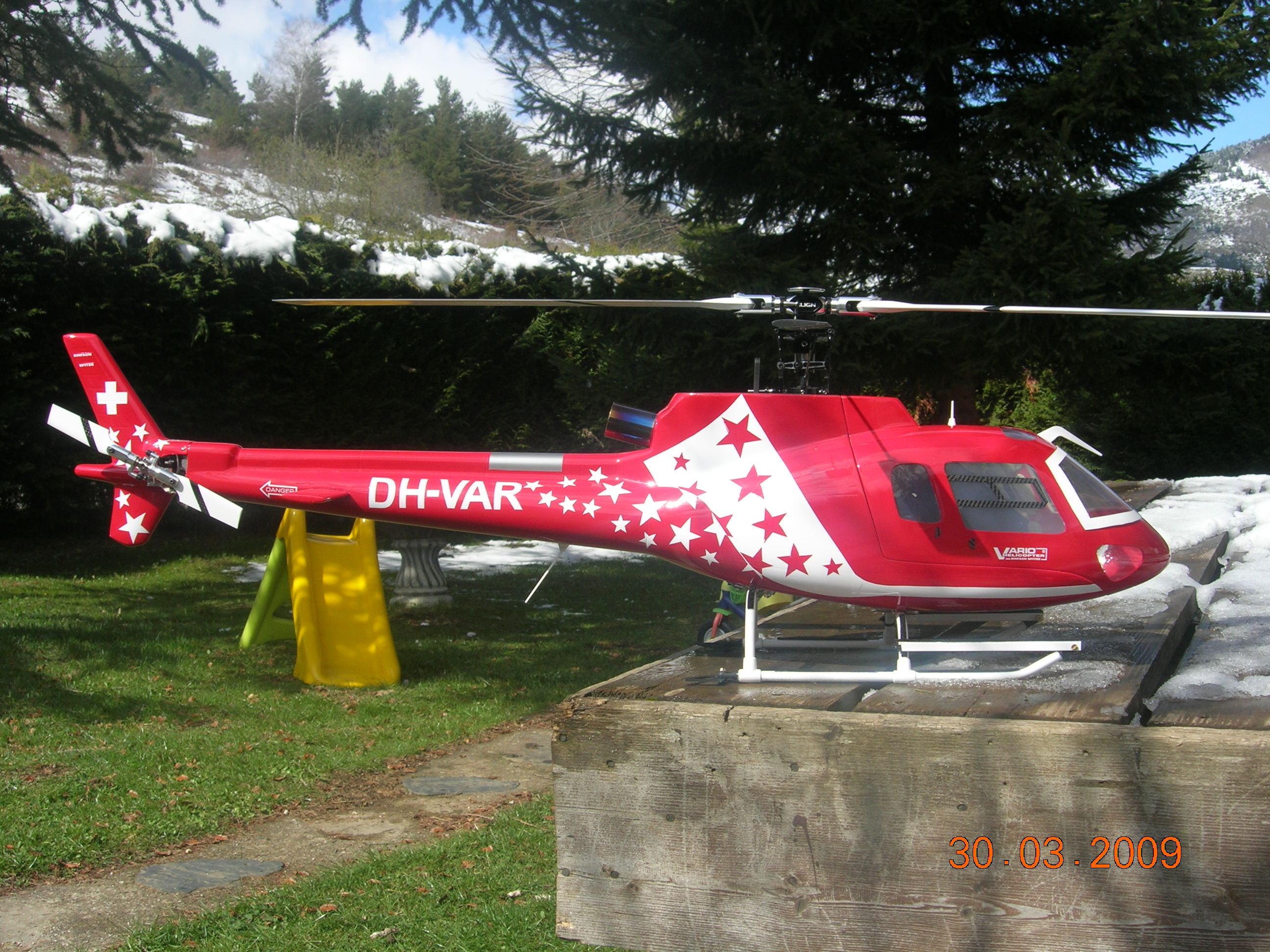

j ais recu des antennes , une tuyere de turbine factice,l immatriculation hier donc photos ce soir :D
neo

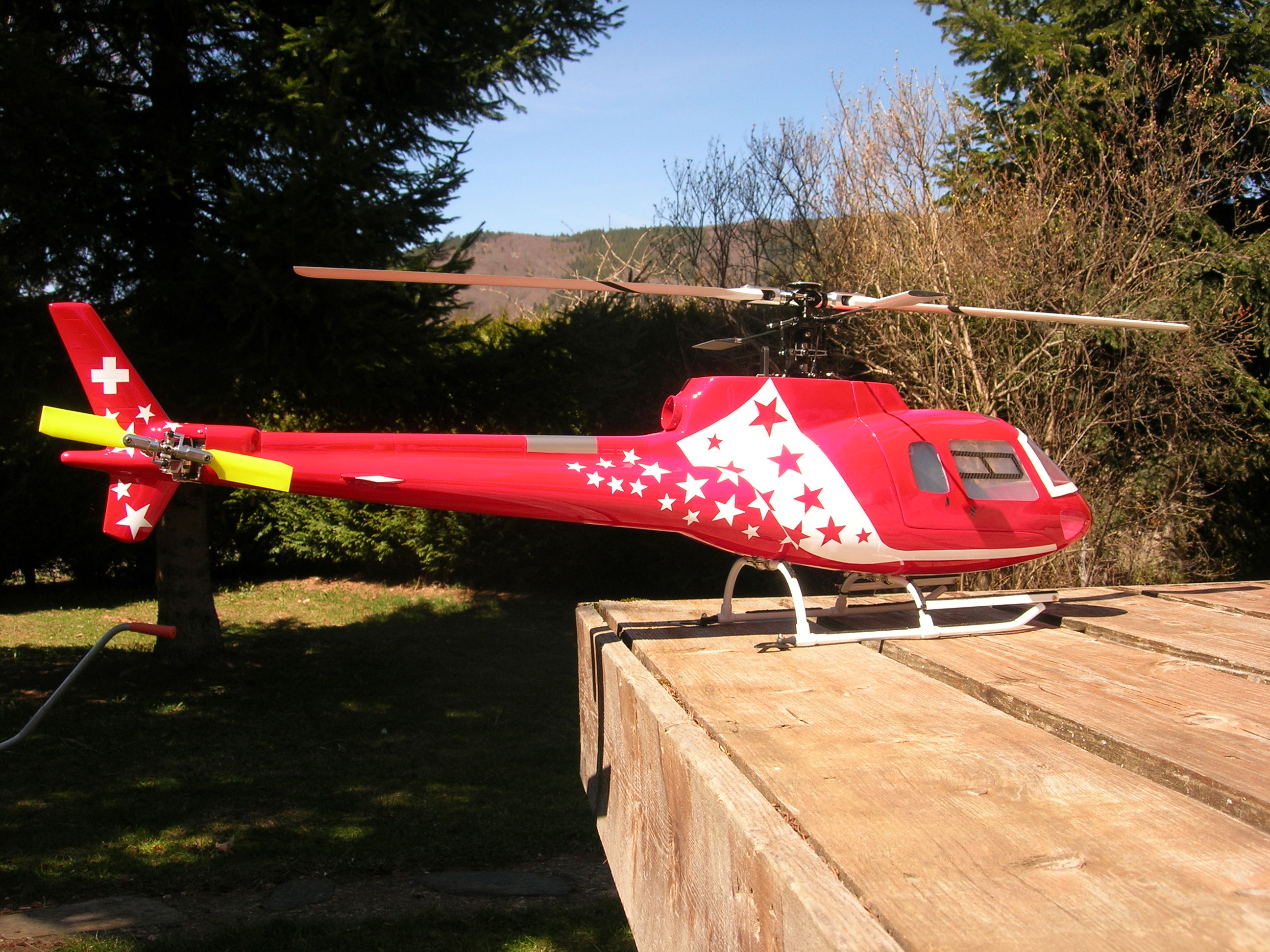

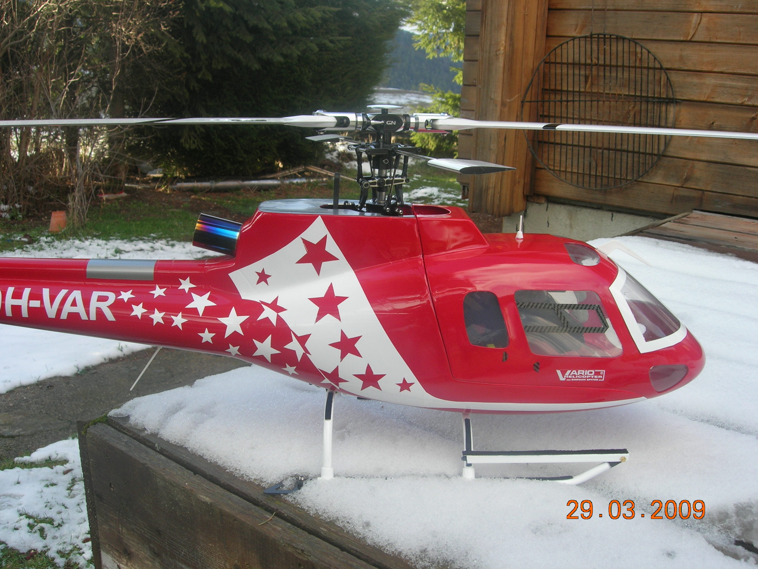

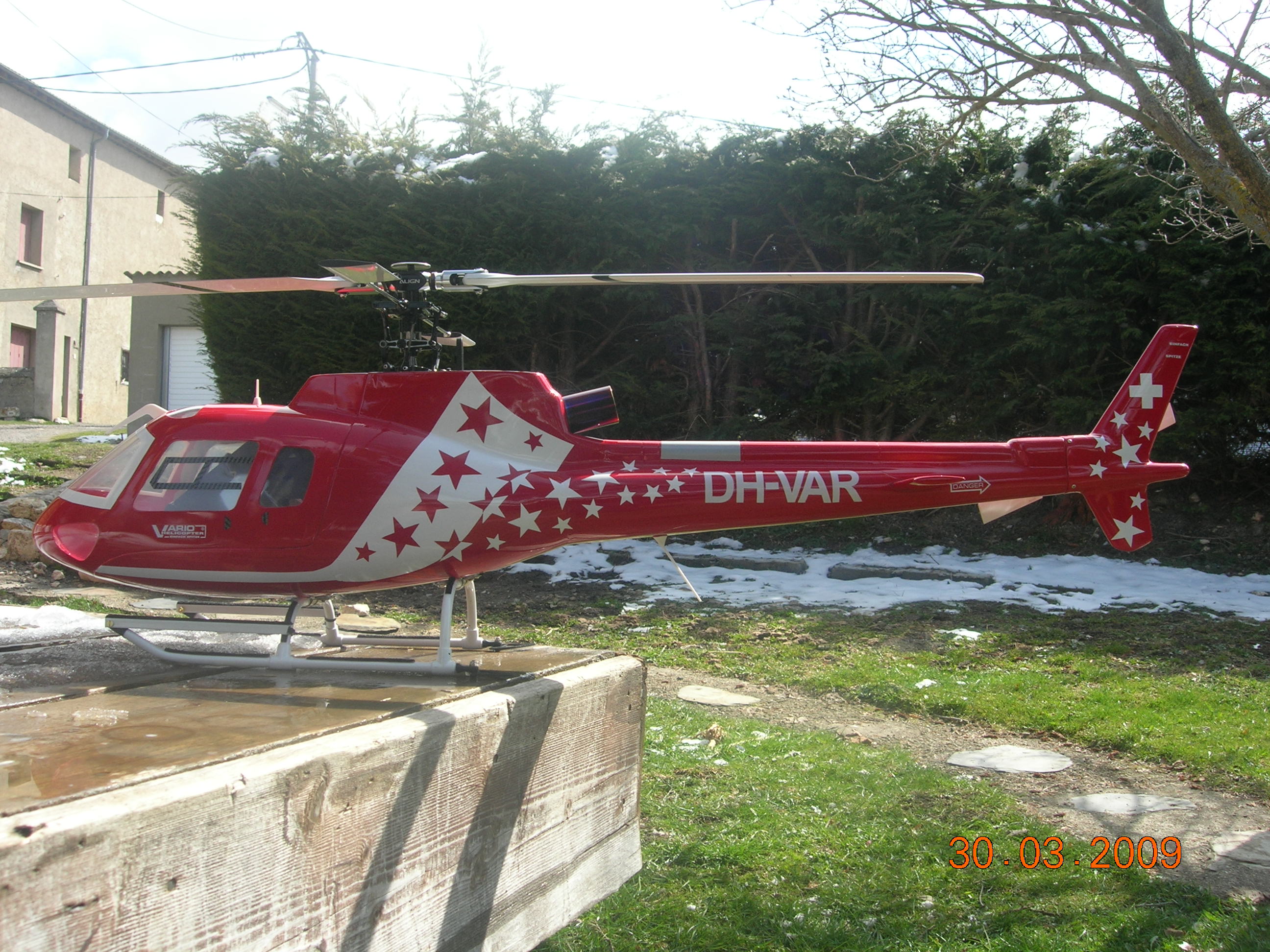

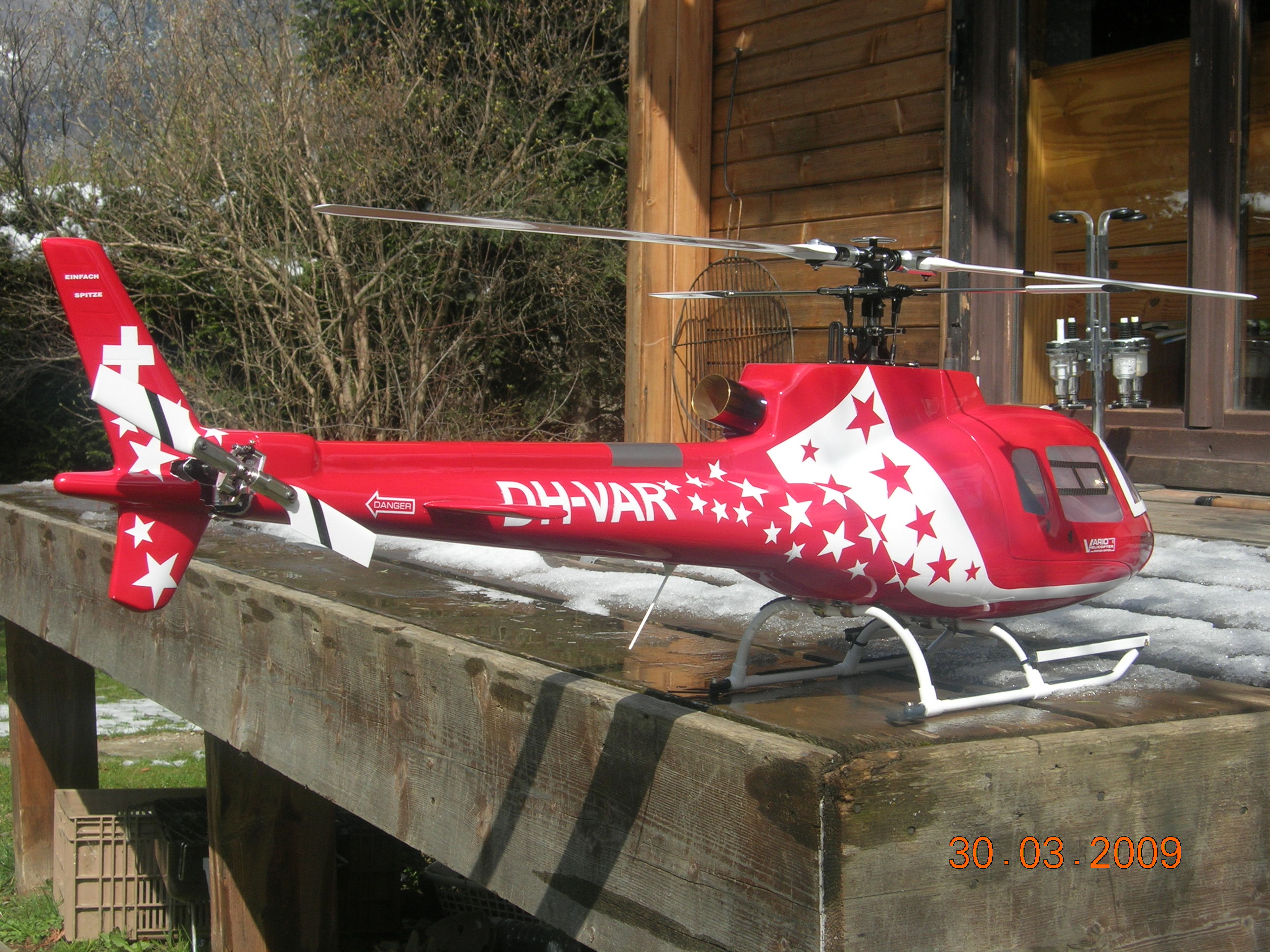

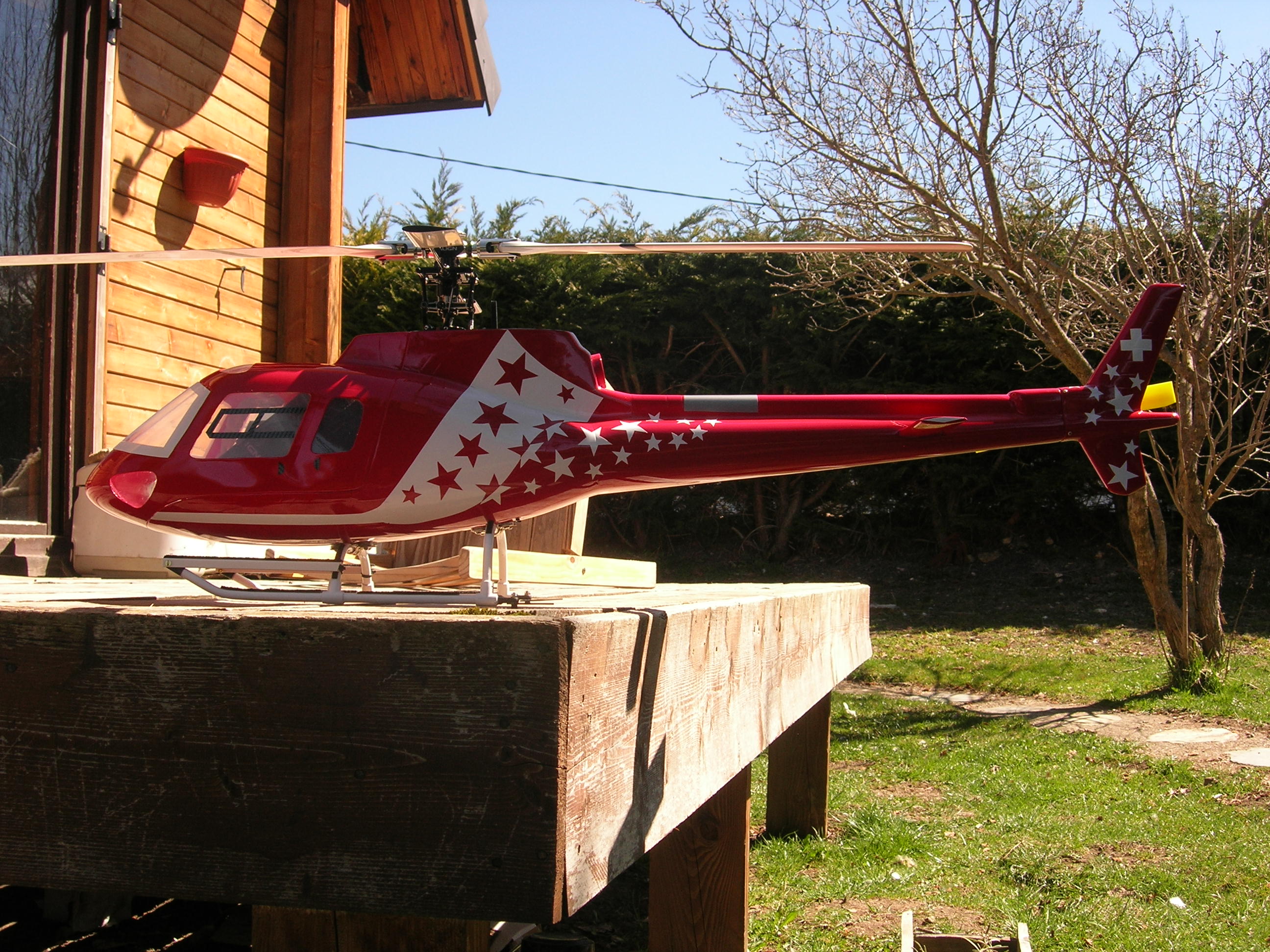

salut a tous

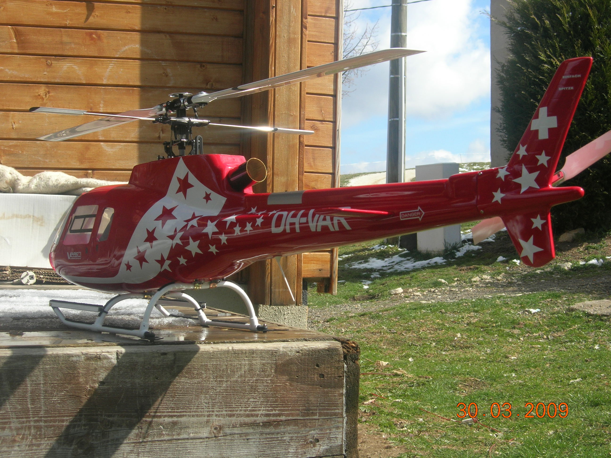

je suis mon post et ajout de tuyere de turbine factice ,imatriculation et antennes et coupe cable :D

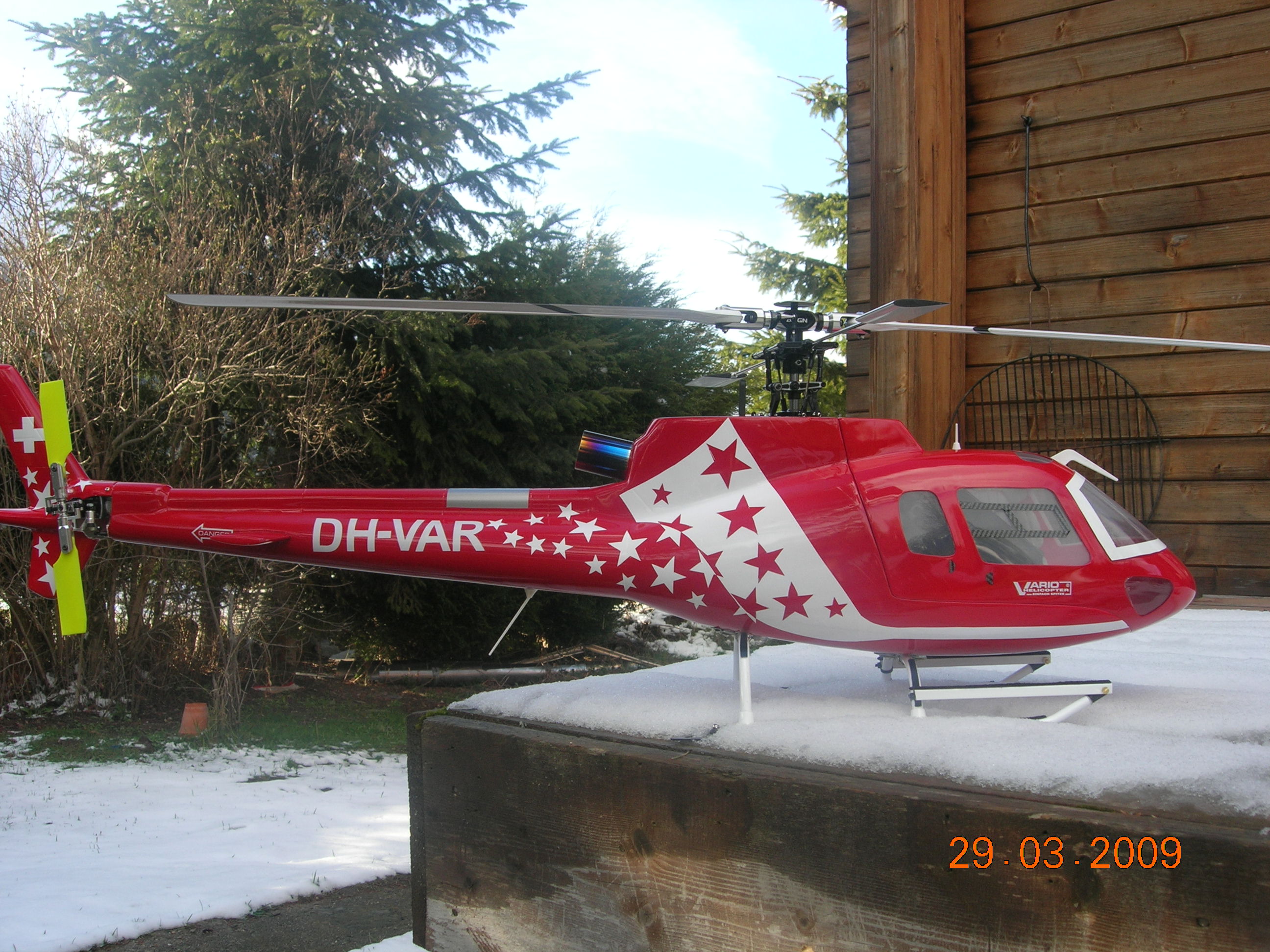

toutes remarquest la bienvenue et entre autre ne trouvé vous pas l imatriculation trop grosse :?:
merci,neo
toutes remarquest la bienvenue et entre autre ne trouvé vous pas l imatriculation trop grosse :?:]

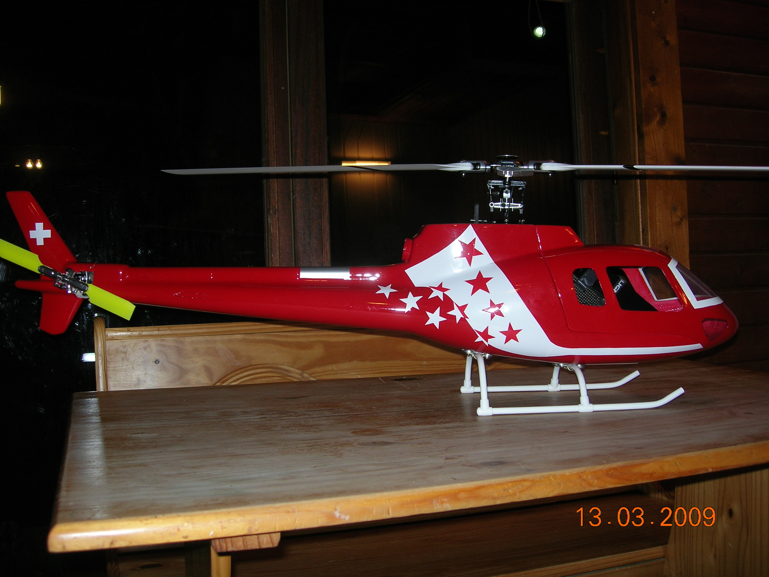

il est tout mimi comme ça !
l'immatriculation est bien ,elle ne choque pas .....impec :wink:
parcontre je trouve que les pales d'anticouple ....jaune :mrgreen: euh....sont...trop jaune :mrgreen:
des noirs ou blanches seraient plus en "harmonie" avec le reste :D
mais bon ....les gouts et les couleurs....... !!!
bye
Pierre
donc non je ne le donne pas :lol: ,et autant pour moi ce n est pas un coupe cables mais une antenne mais ce qui est sur c est que je la remplacerais par un coupe cables digne de ce non car je compte me fabriquer un treuil
neo
non je n est pas eut de douane (jamais eut :D sur 50enes de colis)et il ma couté 105 euros port inclus,et au moins aussi cher en deco,peinture etc
pour la turbine c est le model rond 32mm(tu peut pas te tromper)
et le kit antenne,essuis glace c est le seul

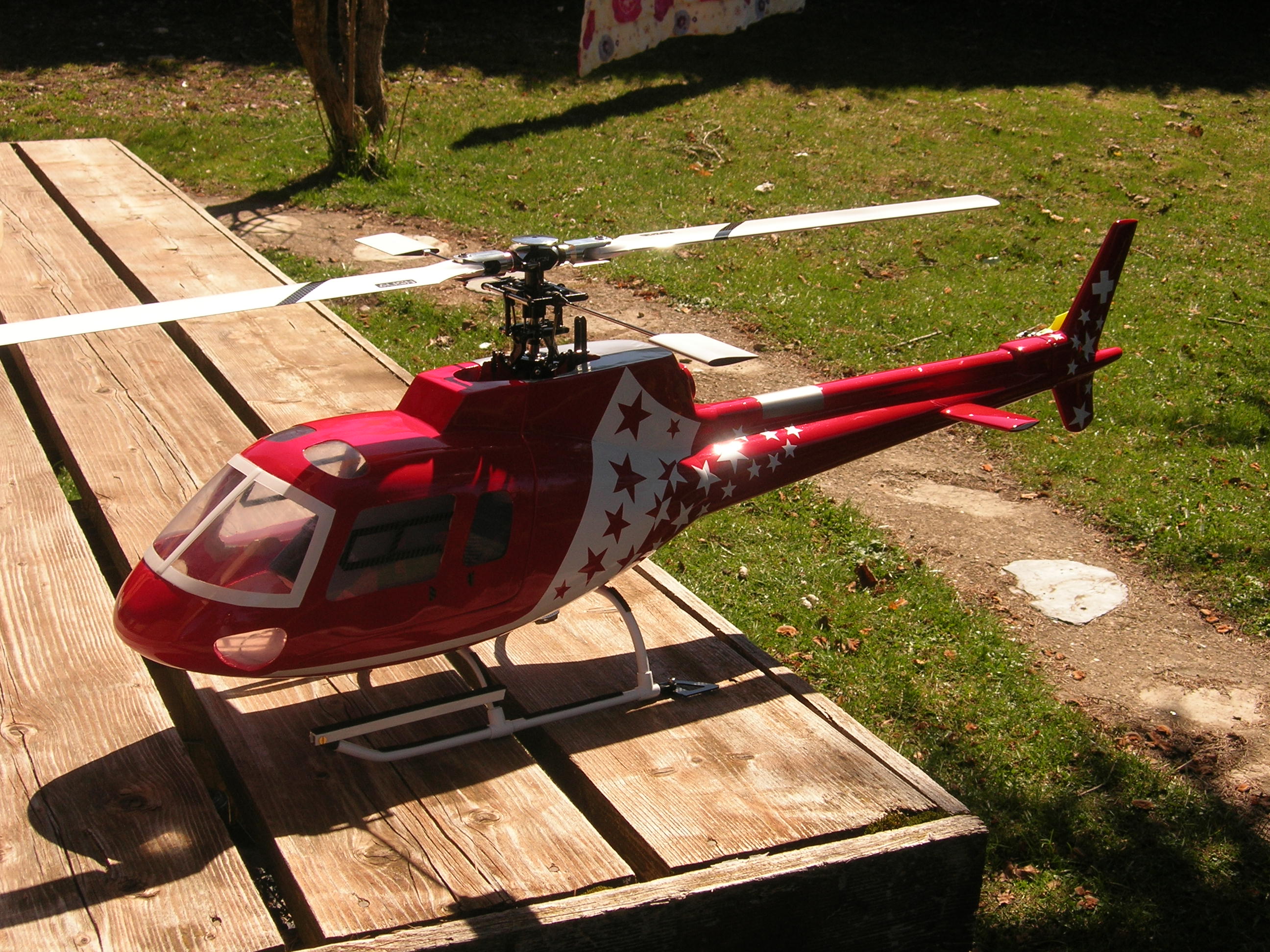

vitres laterales c est des boites de DVD
et grip pour patin c est du velcro pour batterie de trex 600 (passer au briquer pour fondre les poils :D )
d autre photos ce soir avec pales noir et joint de vitre avant noir au lieux de blanc
neo
