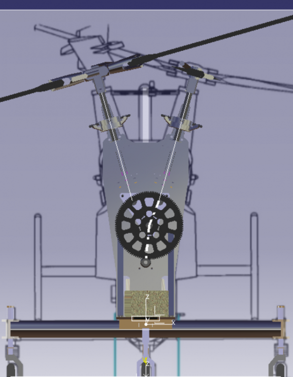

Suite au message d'Hotelbravo13 et le lien très intéressant qu'il y a déposé, j'ai une petite question : l'inclinaison des deux rotors n'est-elle pas trop importante sur ton modèle ?
Je comprends que le lacet doit être maîtrisé en faisant varier le pas (donc le couple de réaction) sur chacun des deux rotors. Or, plus ils sont inclinés, plus ces variations auront de conséquences sur l'assiette de l'hélico, notamment en latéral.
Je comprends également que tu veux compenser tout cela par des mixages et j'avoue que ça me semble extrêmement difficile sans avoir à la base une mesure qui permette d'intégrer au minimum les perturbations extérieures.

pour répondre à Festina, l'inclinaison des mes rotors est exactement la même que le vrais :
Modifié par Simon 500
