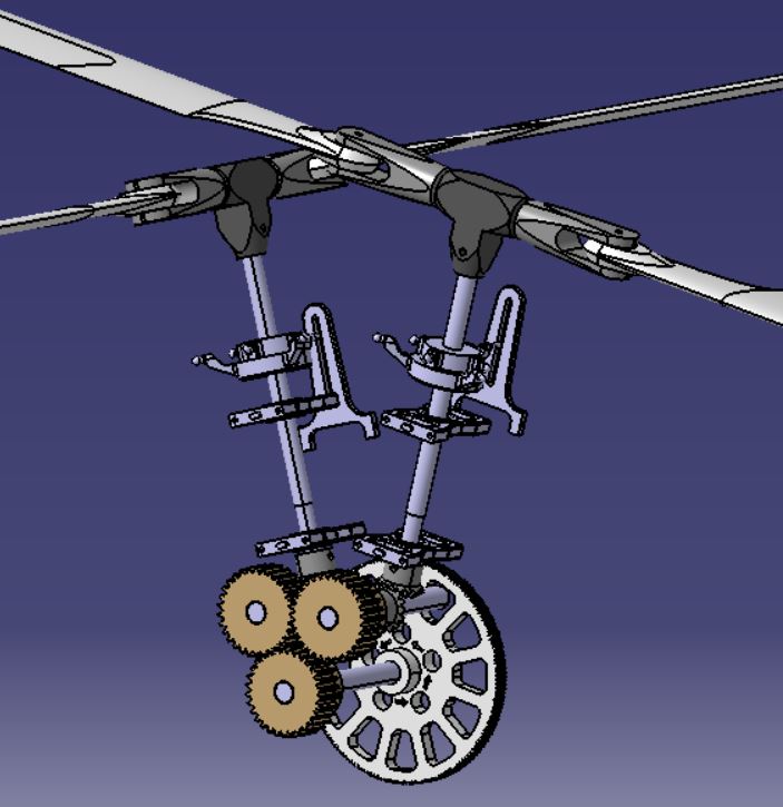

Je ne suis pas un expert en mécanique et pignons mais j'ai remarqué la grosse différence de diamètre entre le pignon moteur et la  couronne principale  et je me dit que la contrainte sur quelques dents doit être importante.
Ce n'est qu'une réflexion personnelle. J'aurais bien vu une courroie .Enfin, ton beau projet nous fait cogiter et quelqu'un aura peut être une bonne idée.

pour ce qui est du pignon moteur et de la couronne principale, à ce niveau je ne me fait aucun soucis car ce sont des pièces d'origine align du trex 600, j'ai conservé cet ensemble affin d'assurer un rapport de réduction "classique" et surtout la roue libre !!! , c'est un ensemble en denture hélicoïdal (dans toujours 2 dents en contact) et en module 1.
le reste de la pignonnerie est en module 1.5 et en rapport de réduction constant à 1:1

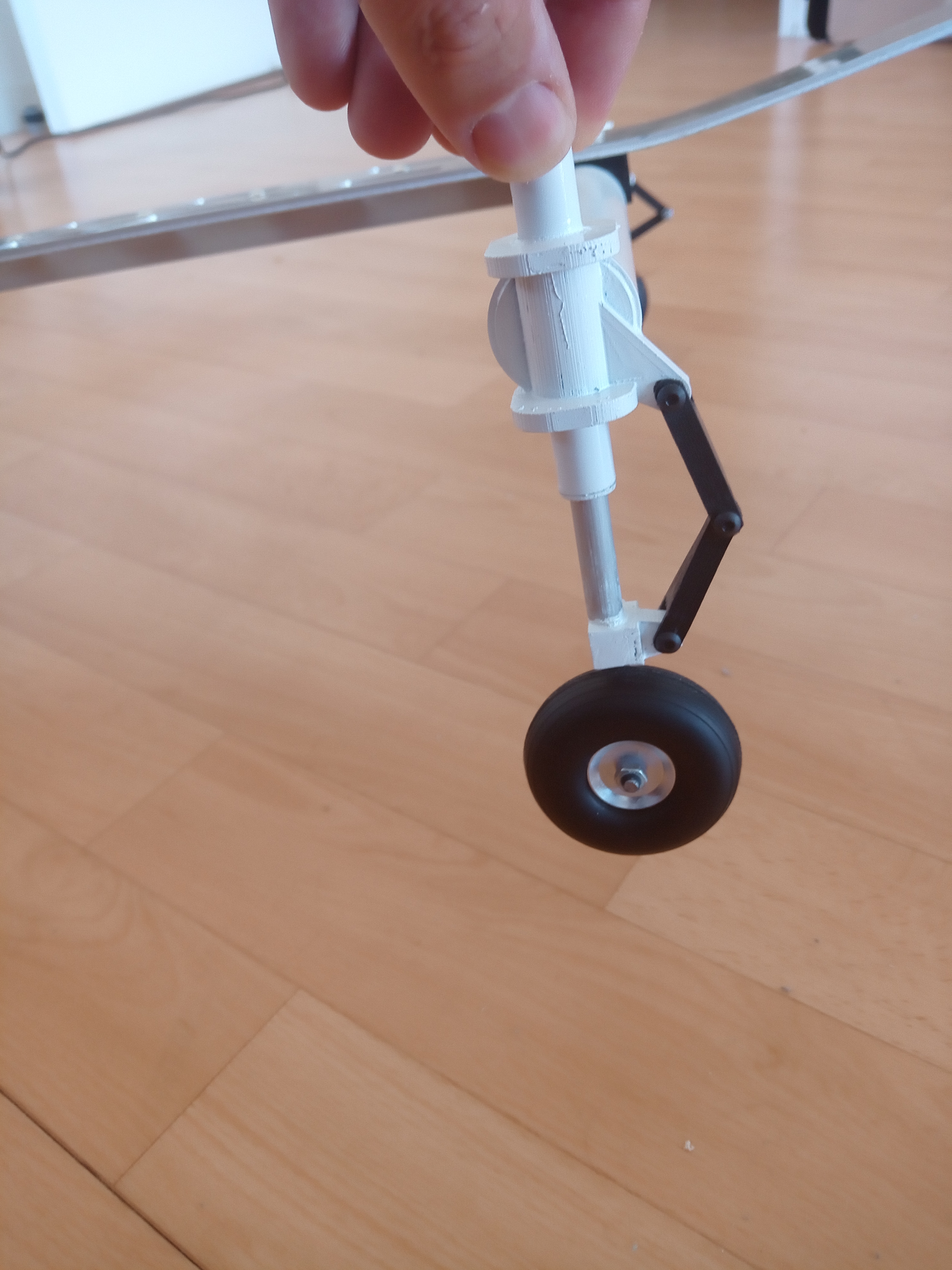

petit message du soir.
Le train d'aterro principal est fini de définition. Certaine pièces seront en alu et d'autre en impression 3D.
il sera télescopique comme le vrais juste peut être un peu moins de course... bin oui l’échelle est assez petite ^^
A suivre le train AV

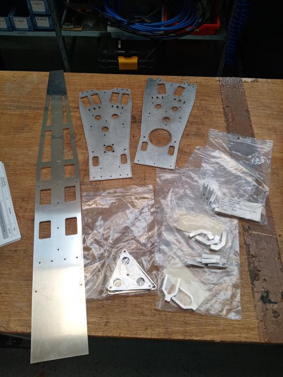

Aujourd'hui les flans, le châssis et les jambes de trains ont été commandé chez un découpeur laser. (merci le boulot pour les contacts fournisseurs ^^)
La suite à réception des pièces pour le montage.

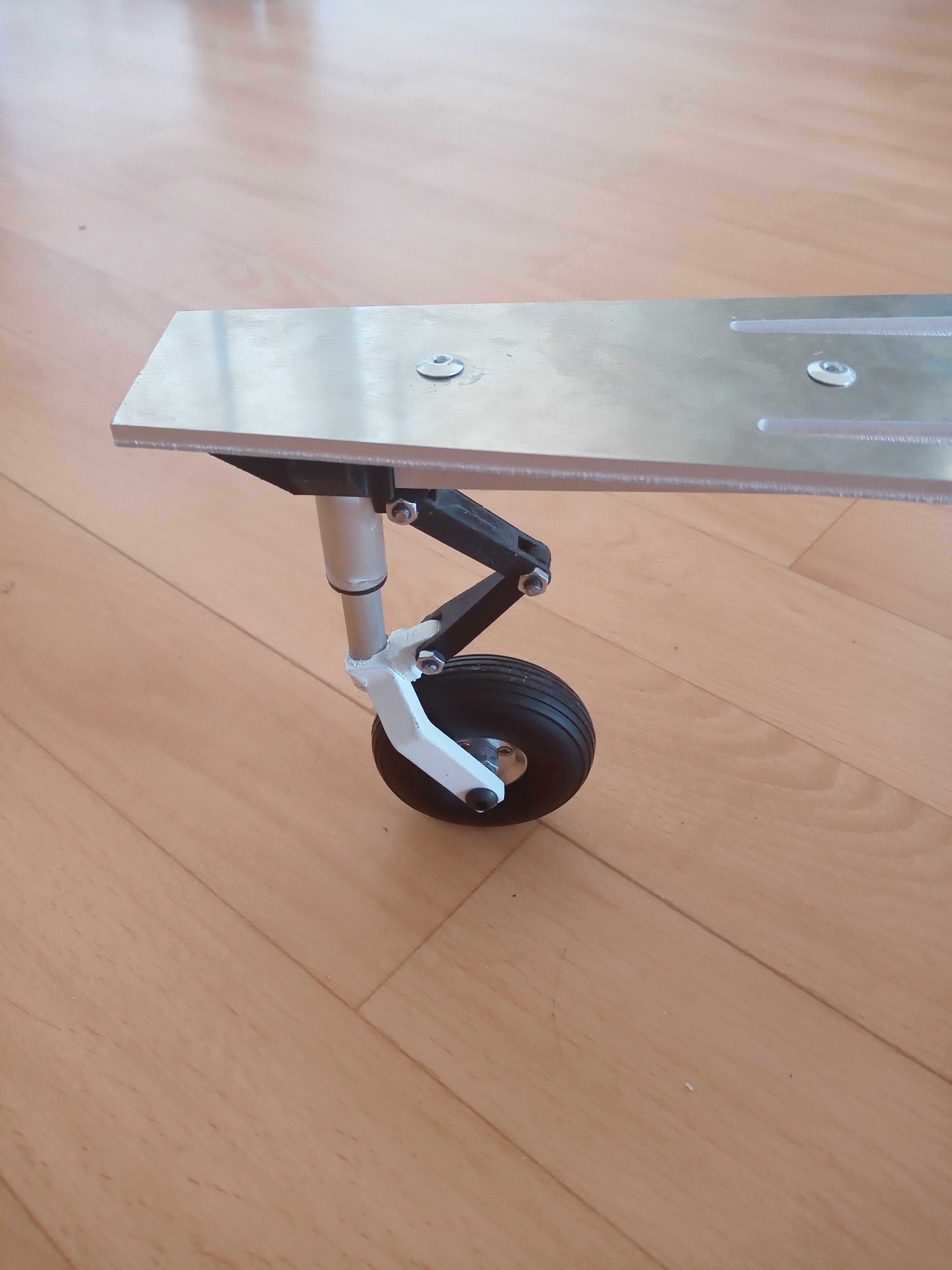

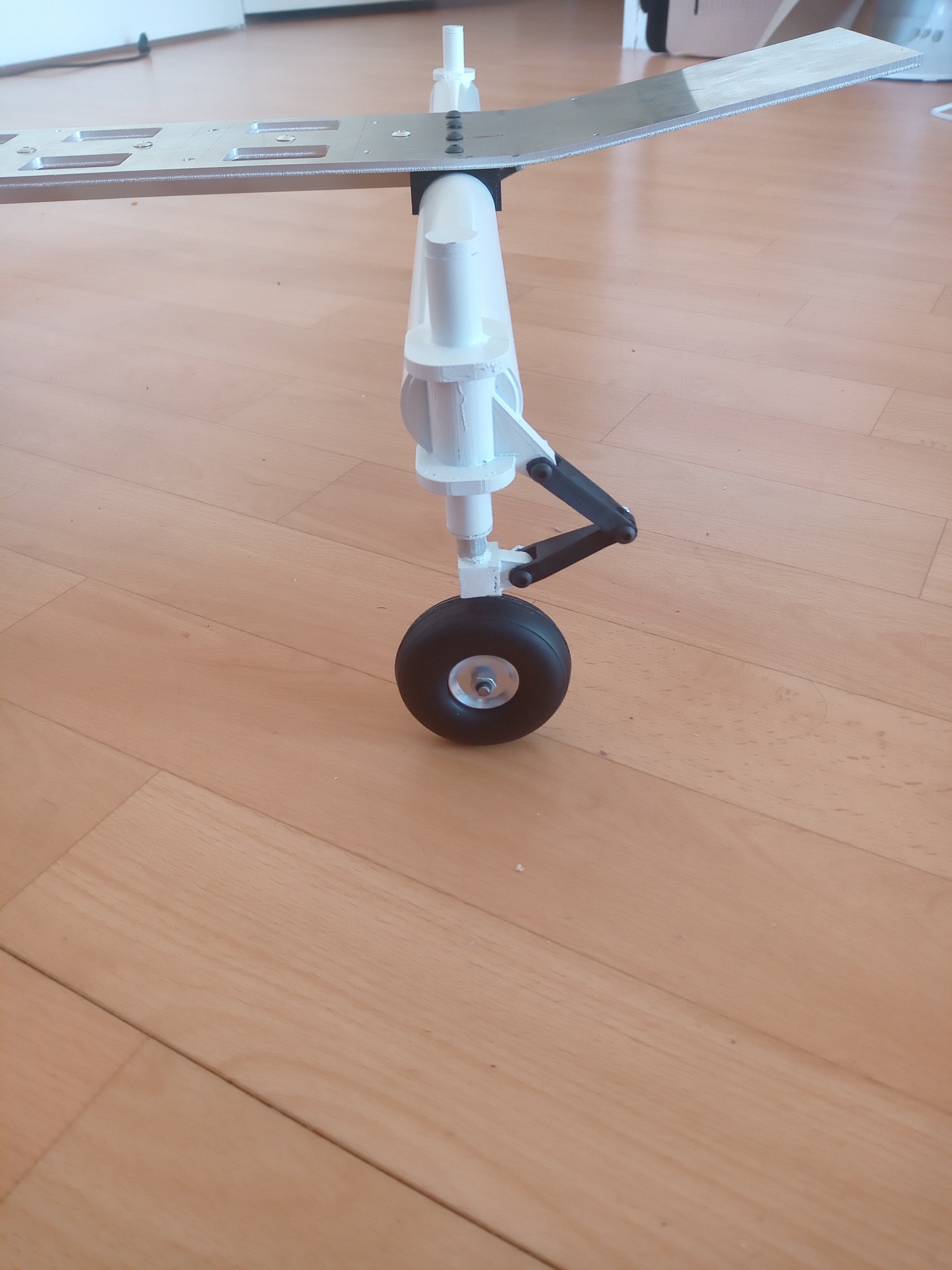

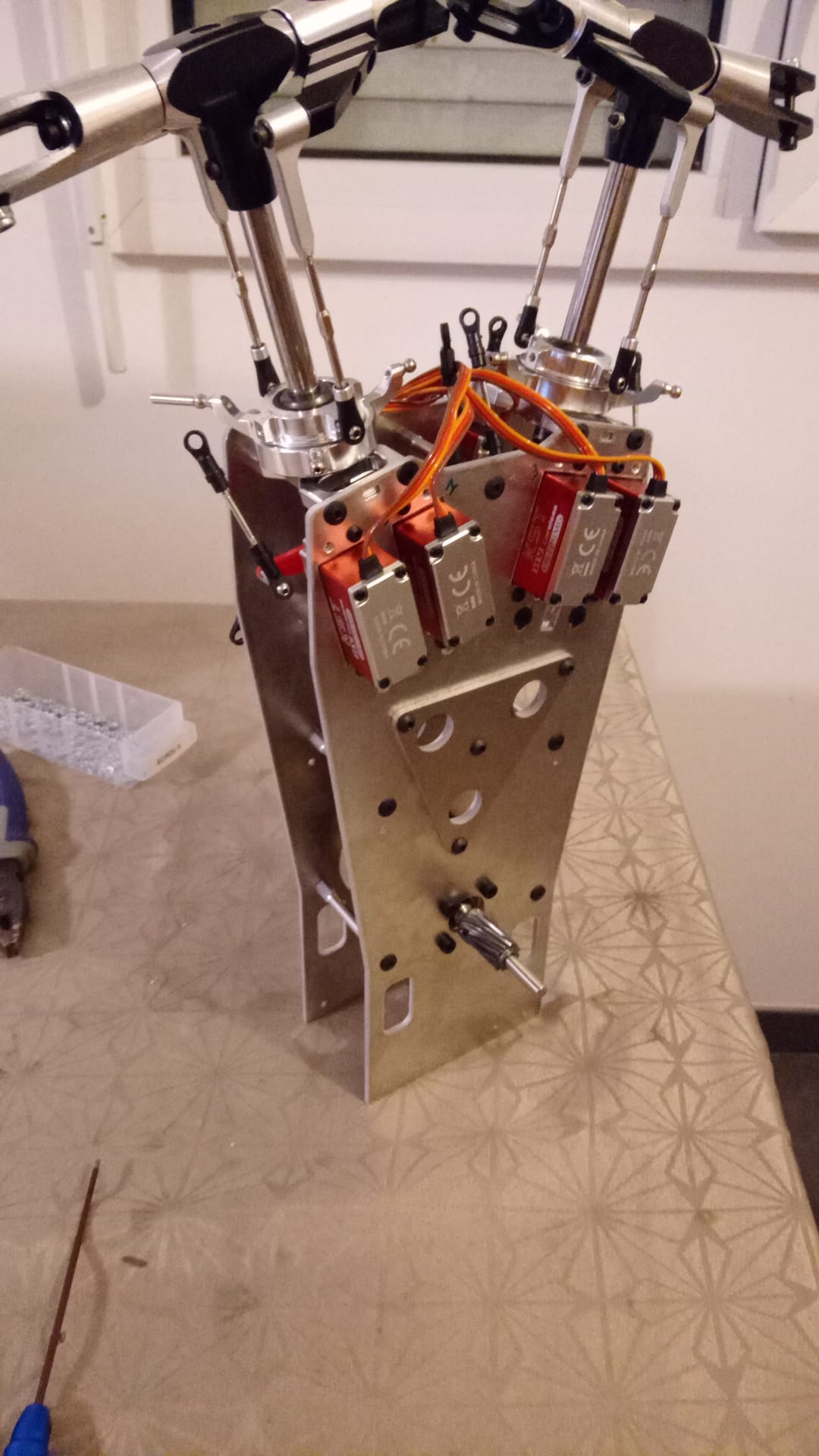

Bonsoir Messieurs
je progresse rapidement ces dernier temps.

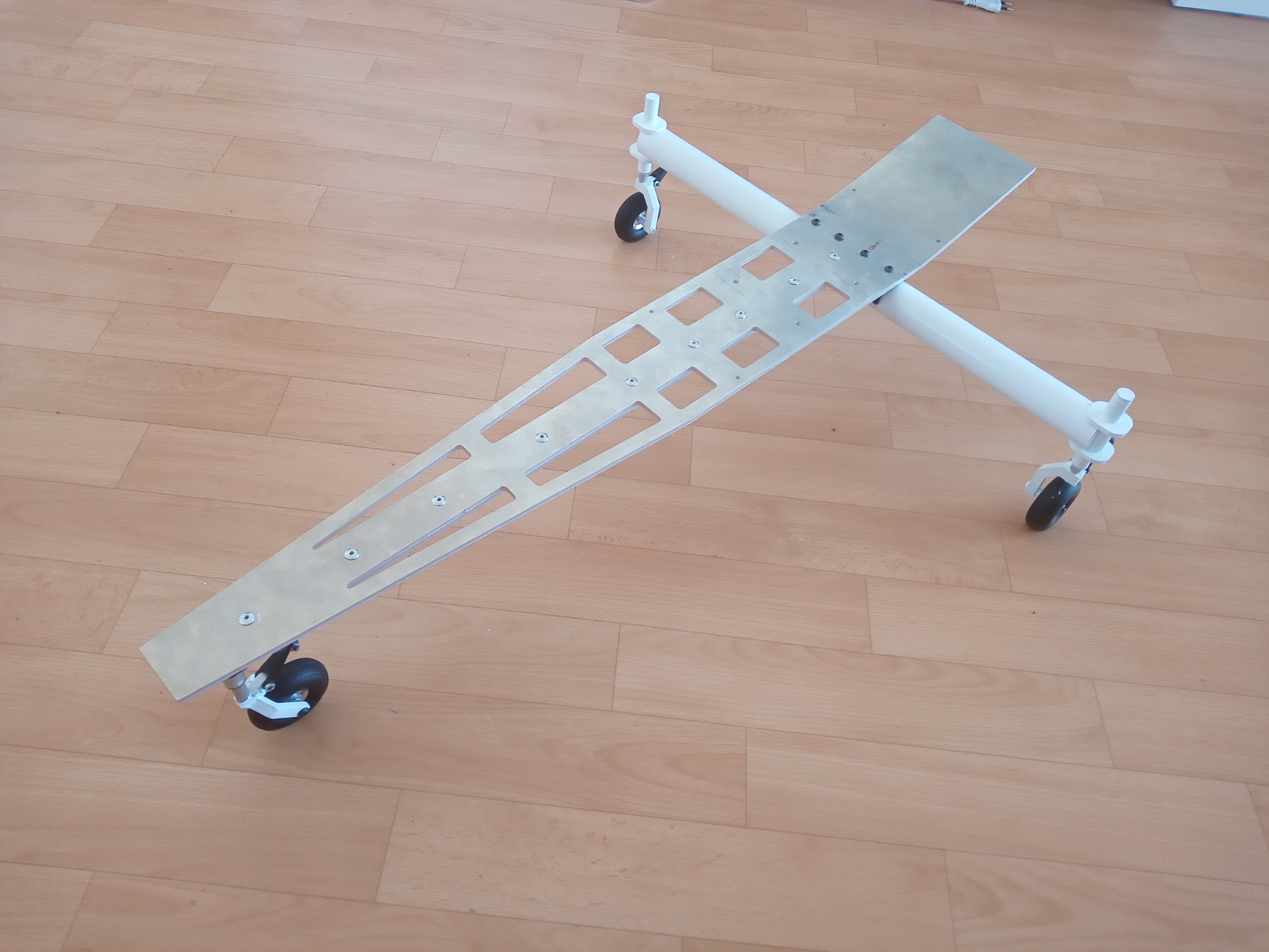

Toute la partie basse du châssis et faite, comportant les trains d'atterrissage.
pour la partie autre, je suis en cours d'impression d'un carter qui englobera les pignons conique pour garder la graisse bien ou il faut ^^
voir photos ci-dessous, Enjoy:
21.thumb.jpg.d1f143cbc189ee2ded24c05f50356fbc.jpg19.thumb.jpg.8658af484dcf35b094e1a03186a28779.jpg20.thumb.jpg.25fe82a45d3f7dad2aa7b55e2c0bd9ba.jpg

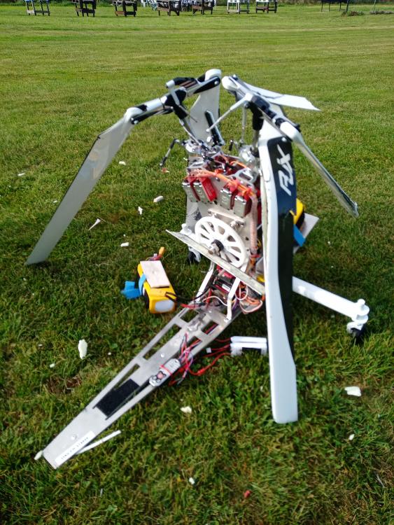

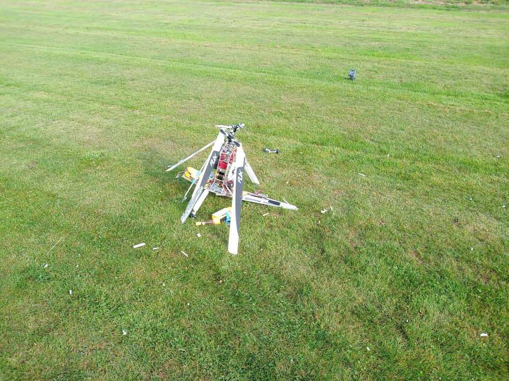

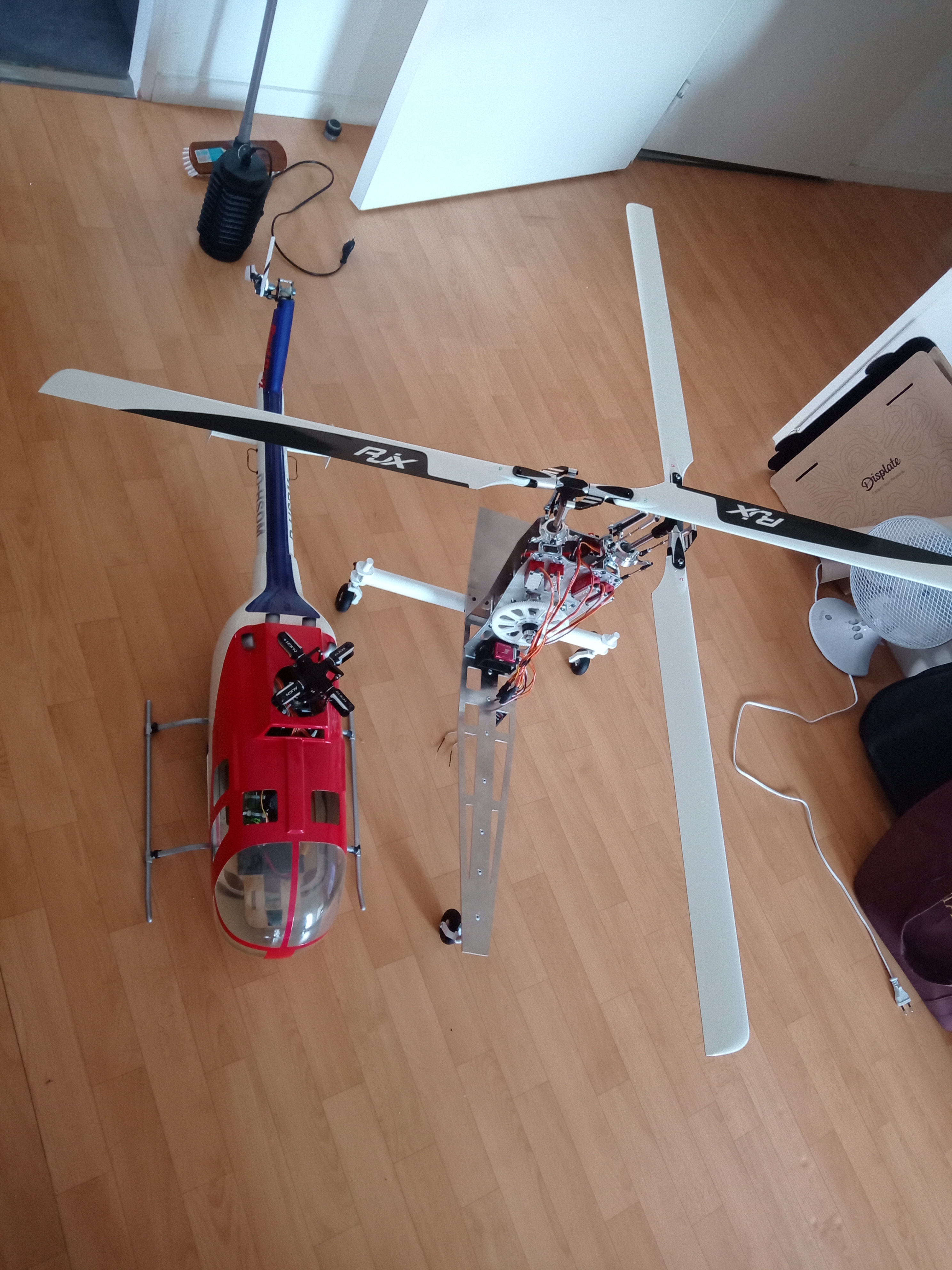

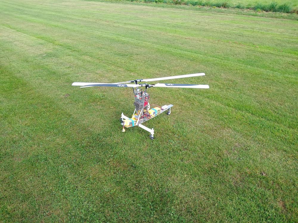

Bonjour à tous
de retour du terrain.... bon résultat en demi tient. J'explique
mise en puissance OK
par contre cyclique latéral inversé... les pales ont faites des bisous... explosion
techniquement, le mouvement des plateaux étaient dans le bon sens (compensation gyro aussi) mais une fois mis en route, les effets aérodynamiques provoquent un un fonctionnement totalement inversé....
afin d'éviter un basculement total, je baisse le pas collectif (peut être un poil vite), au moment ou le train d'atterro touche le sol, un pignon (encore à déterminer) glisse et engendre une désynchro des rotors... je vous laisse imaginer la suite :
j'ai compris ce qui à merder, pas tant de casse que ça, je pense que les pales sont réutilisable avec un peu de cyano 😇
vidéo en venir
Modifié par Simon 500
Bonsoir Simon,
Vraiment désolé pour toi mais........quand on a compris l'origine du problème, ça amortit la déception dûe à "l'incident"!
Par contre, si je peux me permettre, pour la réutilisation des pâles, ne prends pas de risque: au vu des photos, on voit me semble-t'il assez nettement, au moins une des pâles qui est bien ouverte au bord d'attaque.....Perso, je ne me risquerais pas à la réutiliser!
Mais bon courage pour la suite.
je te rassure, oui toutes les pales sont HS, une semble en bon état mais dans la réalité l'extrados et l'intrados sont séparé sur 60% de l'envergure.
elles sont toutes à la poubelle.
pour "résumer" les dégâts et pièces à changer :
- les pales ^^
- axe rotor (ils sont voilés)
- les roulements d'axe rotor
- axe pieds de pales
- 80% des biellettes
- 2 palonniés  de servo
- les flans du chassis.
je vais en profiter de changer les flans pour apporter des modifications (angles entre les rotor et divers perçage pour fixation de rilsan)
