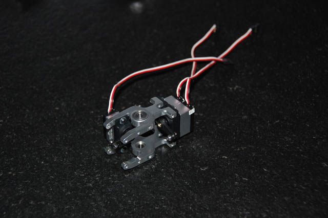

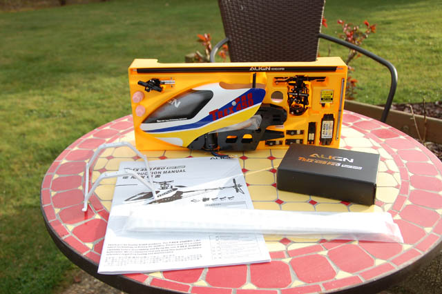

Je joints quelques photos de la boite et de son contenue ainsi que le fameux bloc avec les servos en alu, je trouve ça vraiment génial, ça rend le chassis hyper rigide.
J'ai fini de le monter ce soir après environ 1H30 de boulo, je ferais des photos ce we je penses, ainsi que les premiers vols :-)

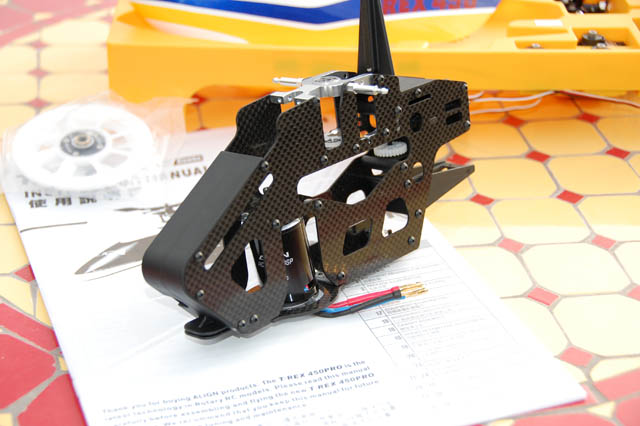

Au niveau de la mécanique, c'est du très bon je trouve. Chassis hyper rigide comme déjà dit, le systeme du train est très pratique, facile à démonter. Le chassis est très bien conçu, la disposition des servos est très pratiques, les fisl sont très bien rangés dedans ça fait un truc très propre facilement (ce qui n'était pas franchement le cas des anciens 450...). La partie avant et sa grosse entretoise plastique est très pratique, ça rigidifie énormément le chassis, ça supporte l'accu et le controleur à l'abris.

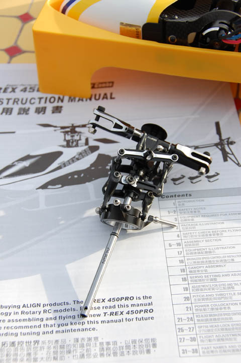

La tête me parait très bien, aucun jeu, des mixeurs bien gros, des chappes (les doubles chappes en une seule pièce ainsi que les bras du washout) sont très bien dimensionnés, ça parait vraiment costaux. La tête est hyper rigide, à se demander si il y a vraiment des dampers :grin: Pour l'axe principal ils ont repris le système du 700 au niveau de la "bague d'arret", très pratique je trouve.
Passons à l'AC : très belle pièce, pas de jeu, les pieds de pales avec les masselotes c'est pas mal, à voir en vol j'ai jamais essayé ce genre de truc. Le servo d'AC est très bien placé, à l'abris d'une éventuelle rencontre du 3eme type avec la barre de bell... et bien dimensionné pour ce genre de machine. Les haubants sont très rigides et le support de haubant est très solidement fixé au tube, ça bougera pas à ce niveau là :lol: . L'installation du torque tube est très facile, un peu de graisse le pourtout du tube et ça rentre tout seul. Les pignons du TT ont l'air costaux, du même genre que sur le 500, à voir à l'usage ce que ça donne.

PS : pour ceux qui se posaient la question du 4S, sachez qu'il est possible de fermer la bulle avec un pack Align 3S 2100mAh posé sur la tranche sur le support d'accu... je penses pas que les packs 4S soient aussi épais :grin: donc ça devrait aller sans soucis :-)
