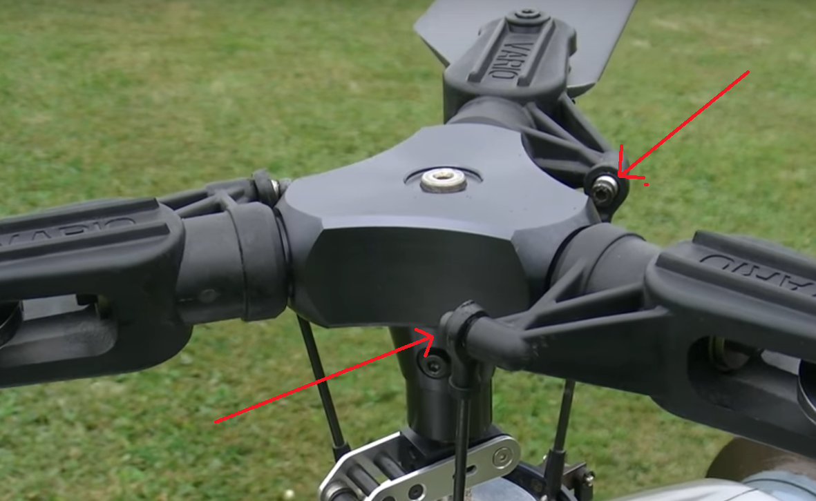

Je souhaiterais avoir vos conseils/astuces pour sécuriser les chapes qui lient le rotor de tête de mon Vario Ec 135 car avec le temps elles ont tendances à s'enlever d'elles mêmes. D’où la question d'avoir des chapes fixes.
Actuellement j'ai un axe à rotule 4.0 mm - M3.0x3.0 ( référence 060/6) sur les portes pales.
J'aimerai tendre vers un solution comme sur la photo ci-dessous, avec vis BTR et axe à rotule compatibles avec la tête quadripales de mon EC 135 Vario.

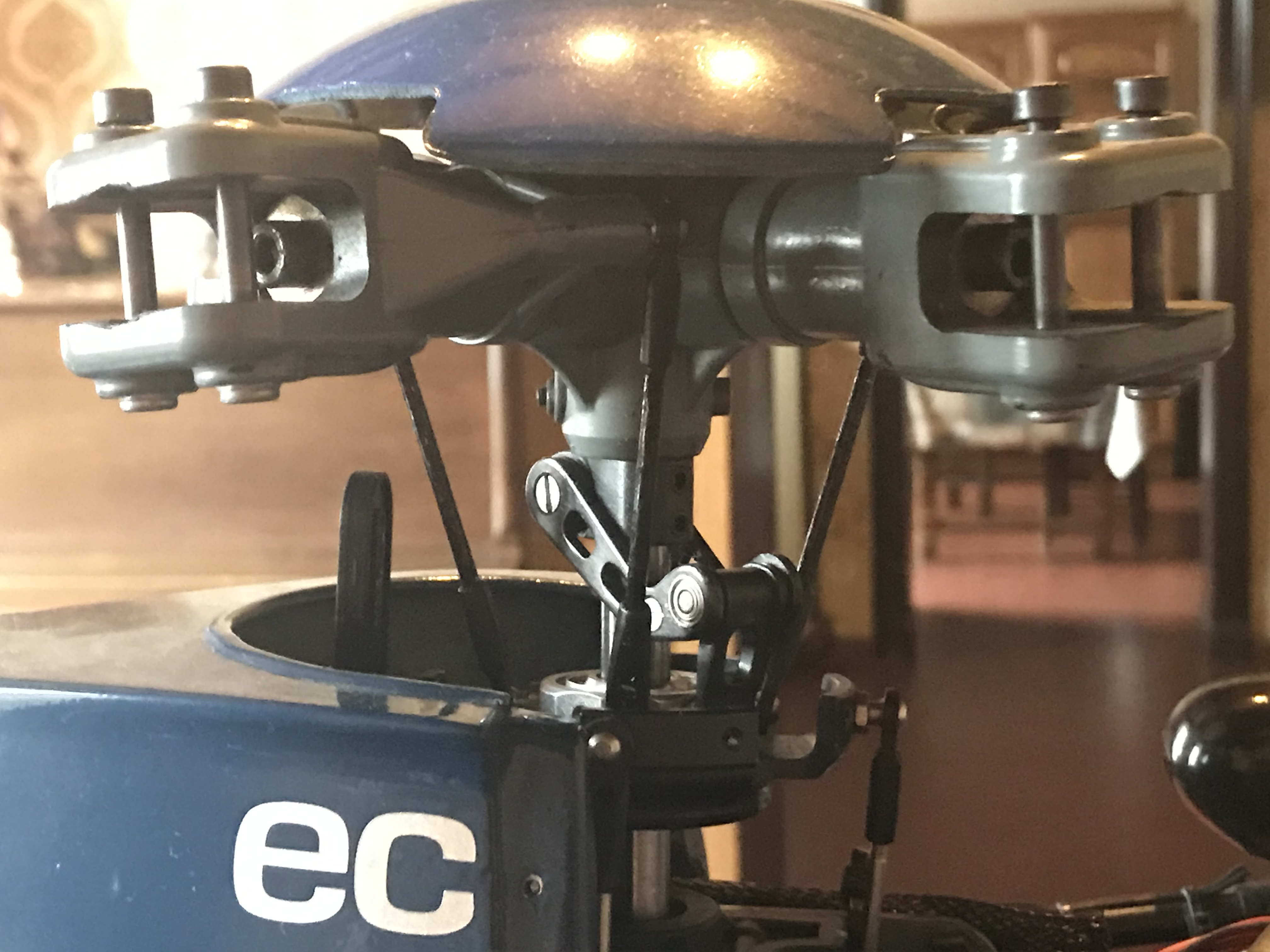

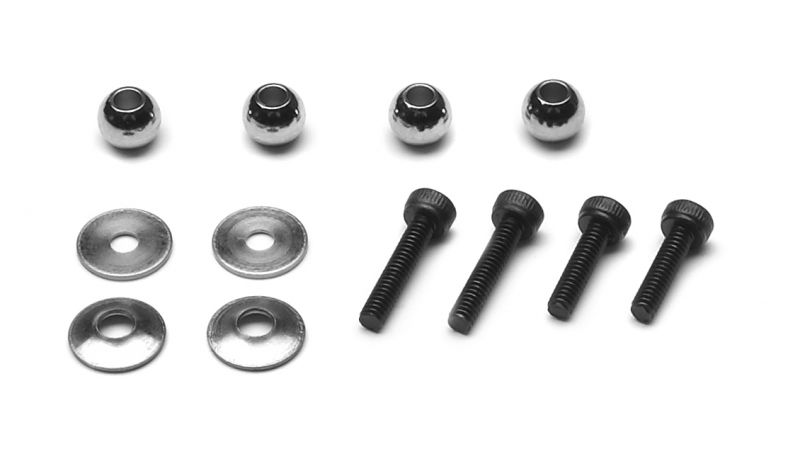

Ce serait pas ça (trouvé sur le site VARIO) ca ressemble bien à ta deuxieme photo
https://www.vario-helicopter.biz/fr/Tete-de-rotor/pales-et-accessoires/Axe-a-rotule-et-rotules/Kit-securisation-chapes::33504.html
Ca supposera peut-être de changer de tête de rotor cf https://www.vario-helicopter.biz/fr/Tete-de-rotor/pales-et-accessoires:::279.html
