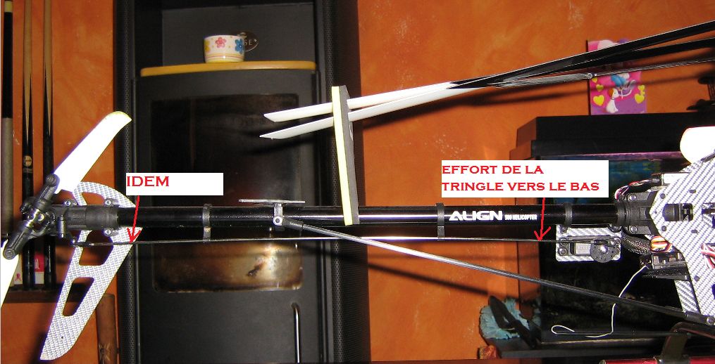

Après réouverture du site je peux donner des nouvelles de mon poste,, j'ai enfin pu voler avec mon 500 même si j'ai vraiment très peu de temps.
J'ai effectivement rallongé la distance du palonnier entre la boule et l'axe du servo (rajouté deux trous) j'ai changé les portes pales de l'AC par des options alu car je trouve que les plastique ont trop de jeux .
je suis à un gain de 18%, je pense que si je rallonge encore un peu je dois pouvoir mettre un peu + de gain.
Je vole kool donc pour l'instant pas de souci, mais je suis étonné d'un gain si faible, le principale c'est que ça vole.

bonsoir
c'est normal d'avoir un gain si bas ,faut faire le contraire au niveau du palonnier
faut raprocher la boule du centre et non l'éloigner
