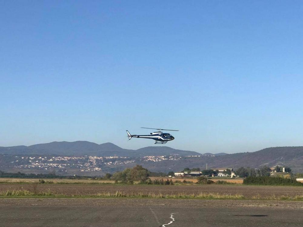

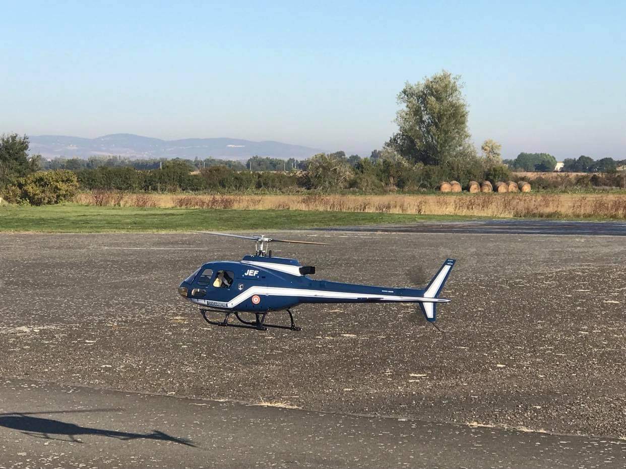

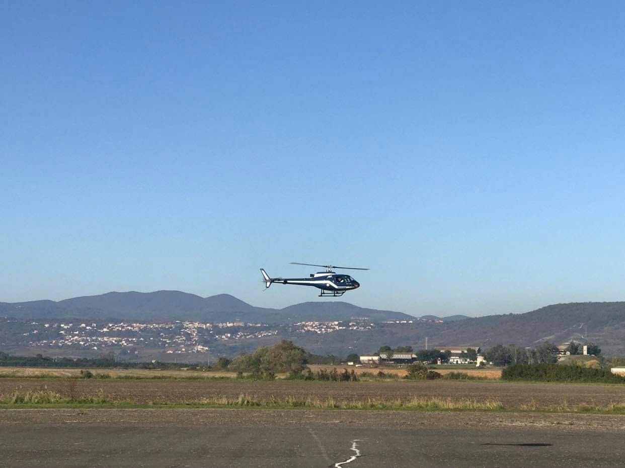

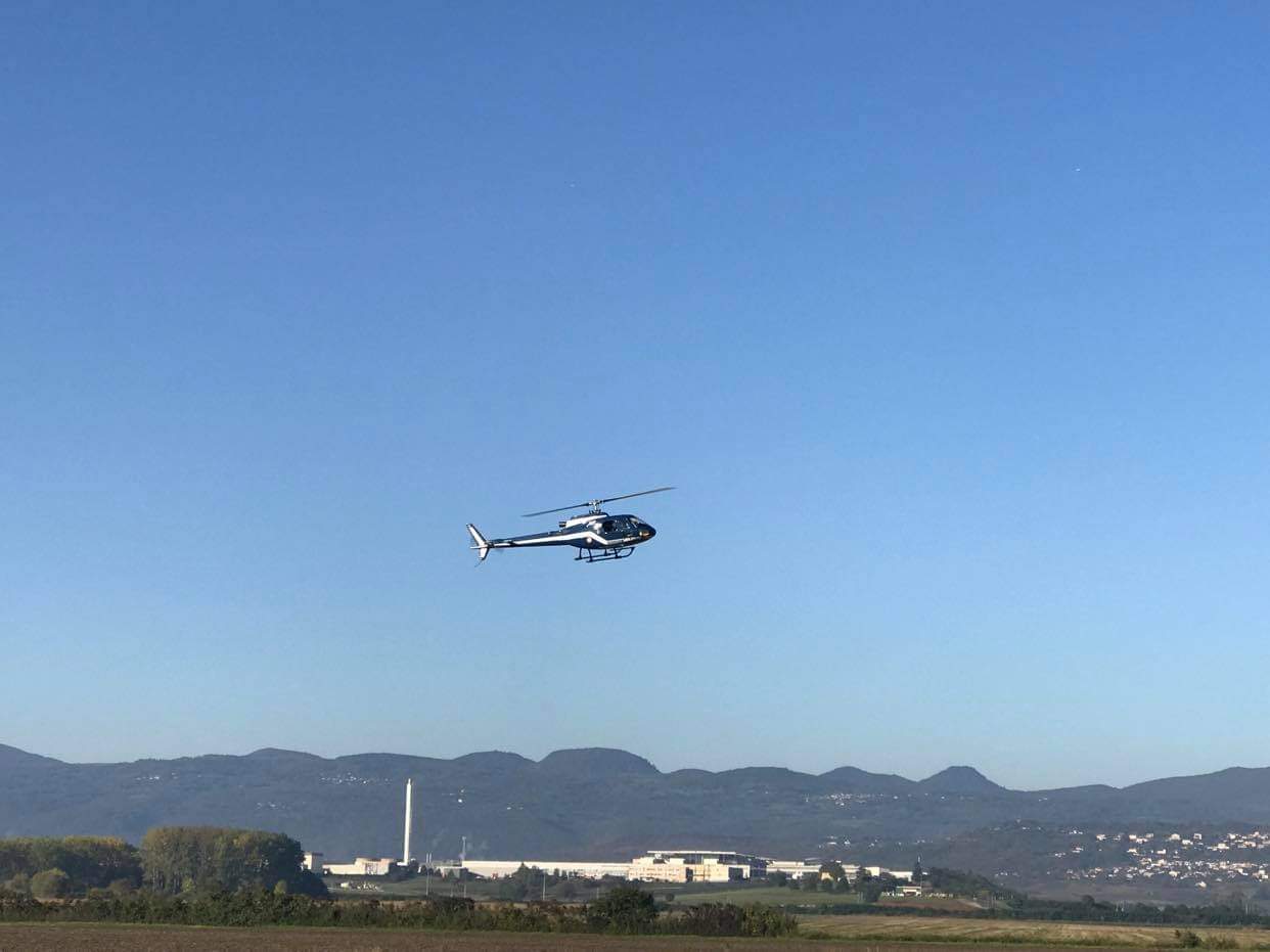

FB_IMG_1631478576193.thumb.jpg.67cf6d248e0e40426fb092d52ed7ae58.jpg20210828_095623.thumb.jpg.5ba78f03c8efbddb2158ac5a40d7ef78.jpg20210828_095952.thumb.jpg.85f96ed83c171d05f28d119d37cc8065.jpgBonjour, et voilà j'ai fini mon 3eme fuselage un  l'écureuil de la gendarmerie (le JEF d'Egleton). Merci à ceux qui m'ont donné des conseils pour la réalisation . Ma mécanique est un trex 600 ESP.

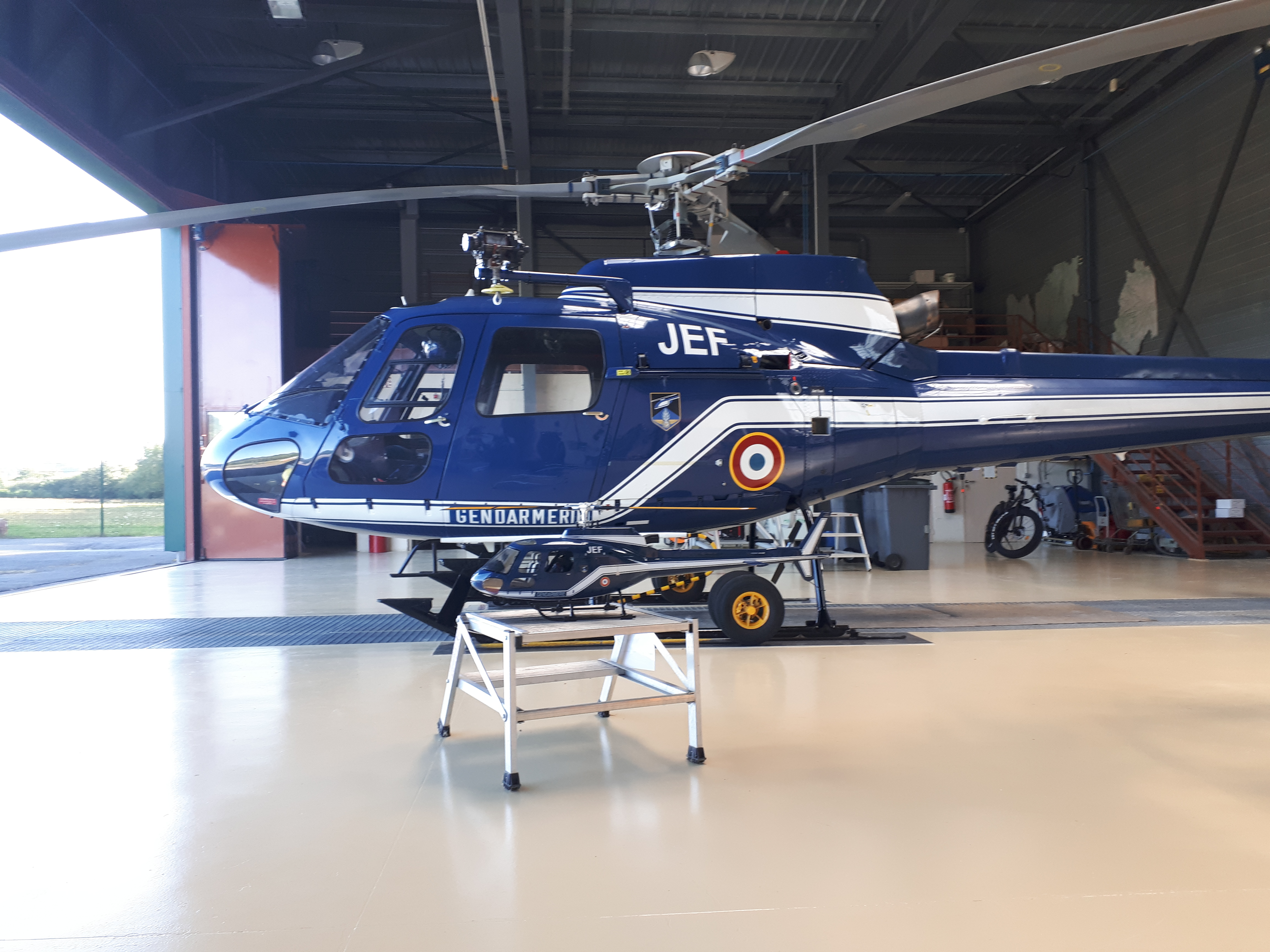

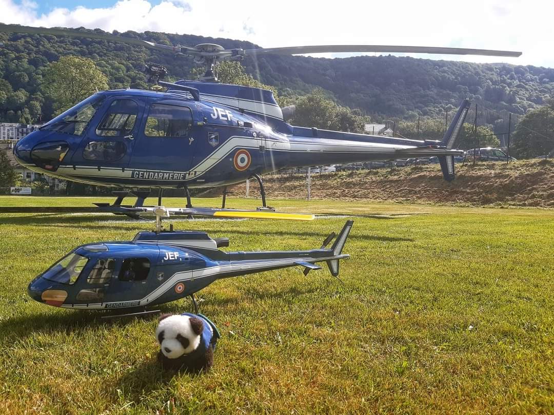

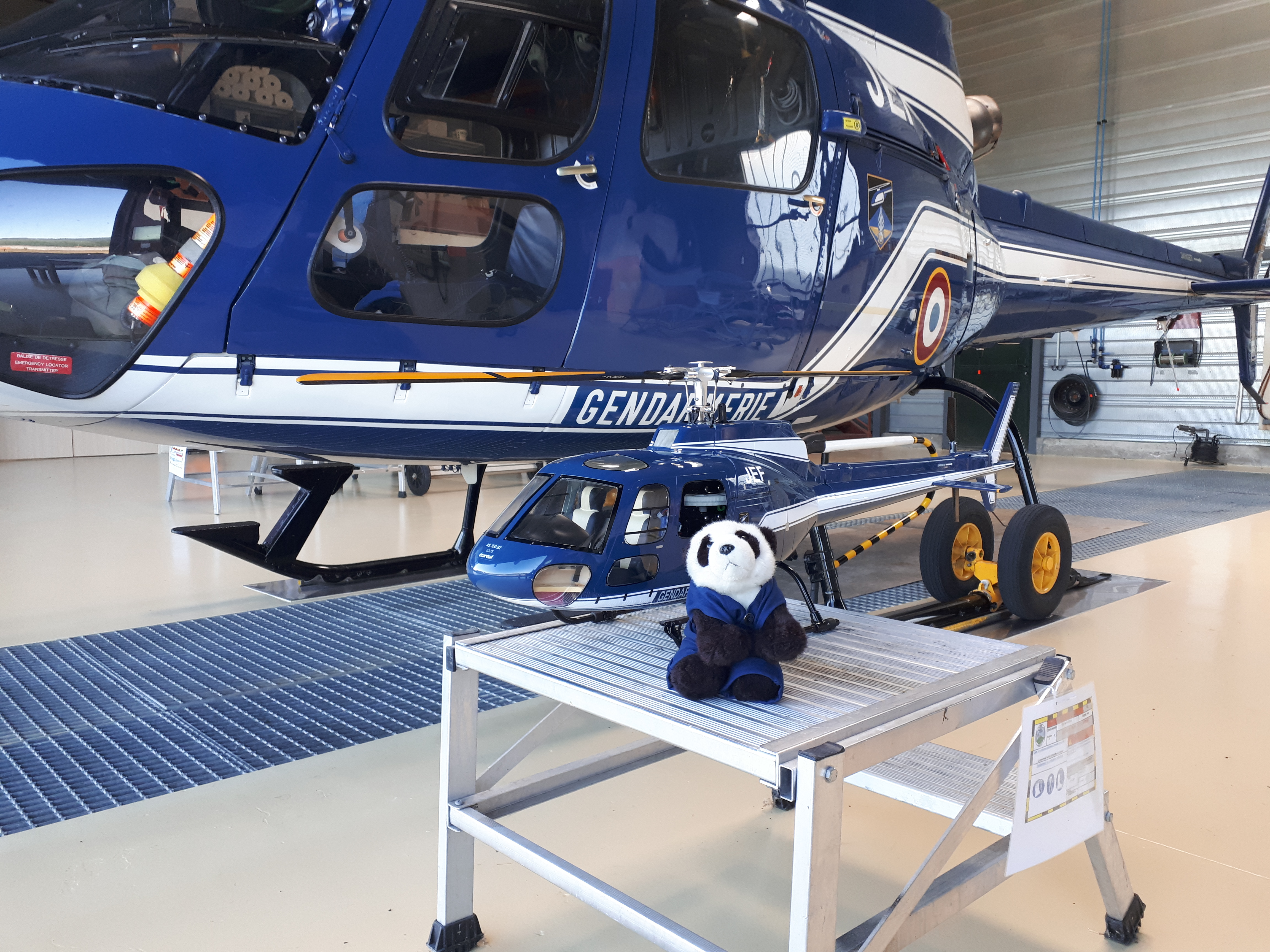

Et en prime j'ai eut la chance de pouvoir lui faire rencontrer l'original , un grand merci au DAG d'Egleton .
Modifié par dom's 63

Oui il vole quasiment tous les WE en vol maquette tranquille. Et bien sur quand je suis allé le présenter au DAG d'Egleton je leur ai fait une petite démo en vol !!!!

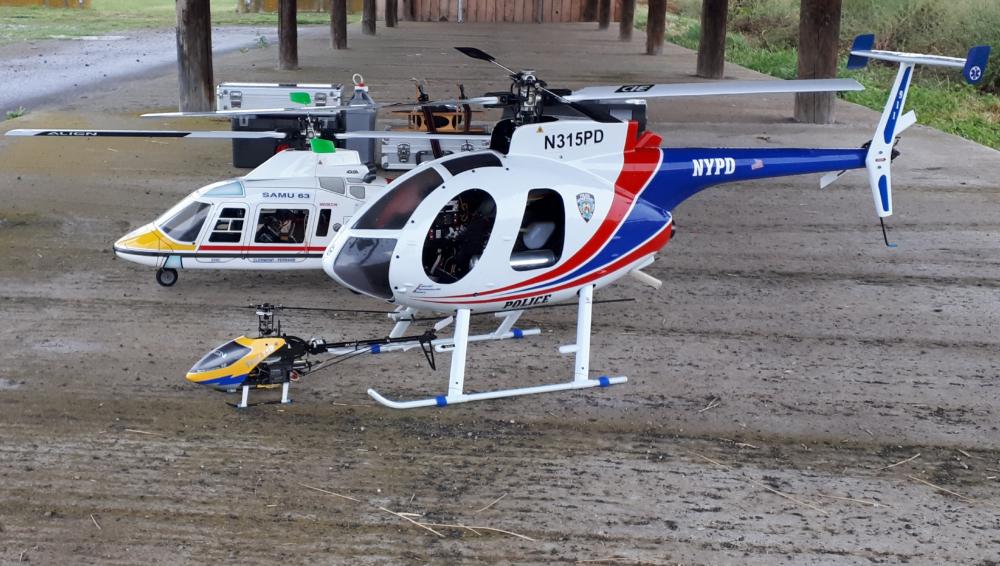

Pour finir d'habiller toute la famille Il me reste encore un trex 600N a fuseler pour ainsi dire et j'aimerai faire un bell 206 jet ranger (le numéro 6) du LA Fire départment.
Bonne soirée
Cordialement
