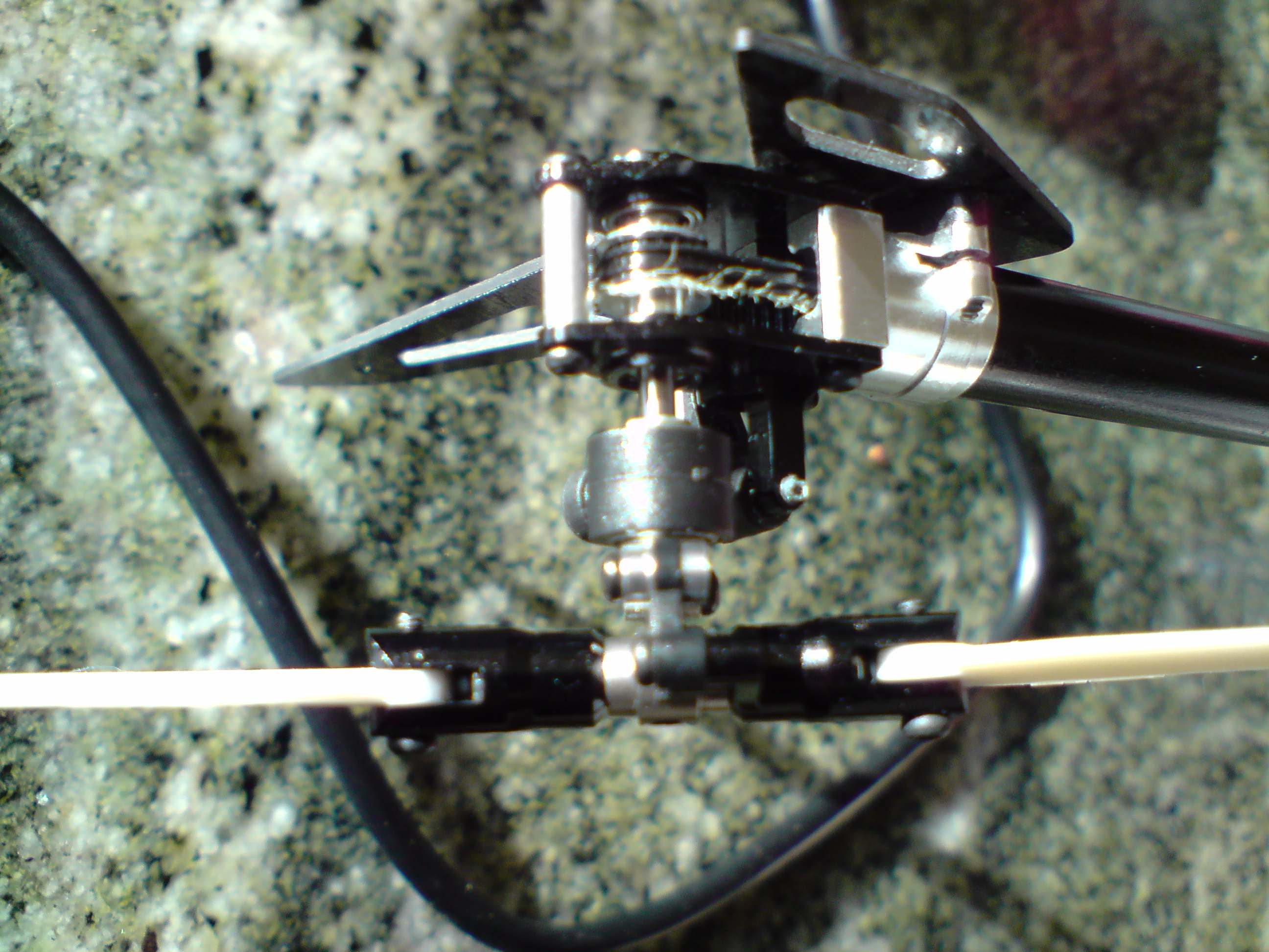

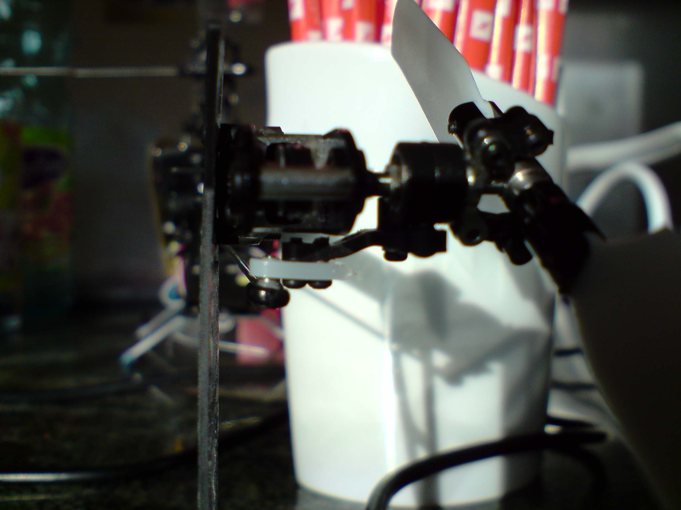

En photo ma solution pour les soucis de gain super bas et delay trop haut sur le T250....
En tout cas, cela fonctionne sur le mien !
En gros, avant modif avec gyro LT2100 pinion 16 dents, pales carbonnes et pales d'anticouples retaillées a 37mm : Gain 20% et delay 50%
Apres modif: gain 40% et delay 0. icon_lol.gificon_lol.gif
L'emplacement de la boule a été ecartée de 5mm par rapport a l'origine...
deja 8 vols de test avec cette modif..que du bohneur... L'anticouple ne bouge plus, et devient super precis...
S'il y en a d'autres qui veulent tester... Je suis preneur des retours de test...
PS: Pas de remarques sur la vis trop longue sur le pieds de pales d'anticouple...elle a deja été retaillée...

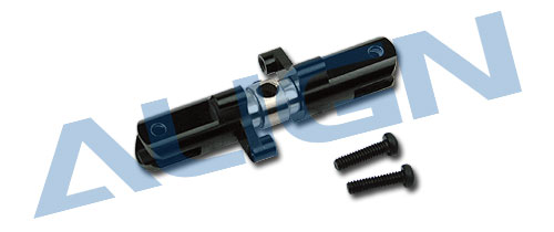

Efficace est sans appel, c'est l'AC avec les "chinese weight" intégré, j'ai même pu augmenter
Le gain de 4% après ce 2 modifications.

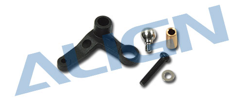

Le nouveau bras le levier plus long H25062-1 (existe aussi en alu)
Et surtout le nouvel AC avec "chinese weigt" intégrer H25095-1
J'espere que cela aidera les personnes qui étais comme moi et ne trouvais pas la solution.
