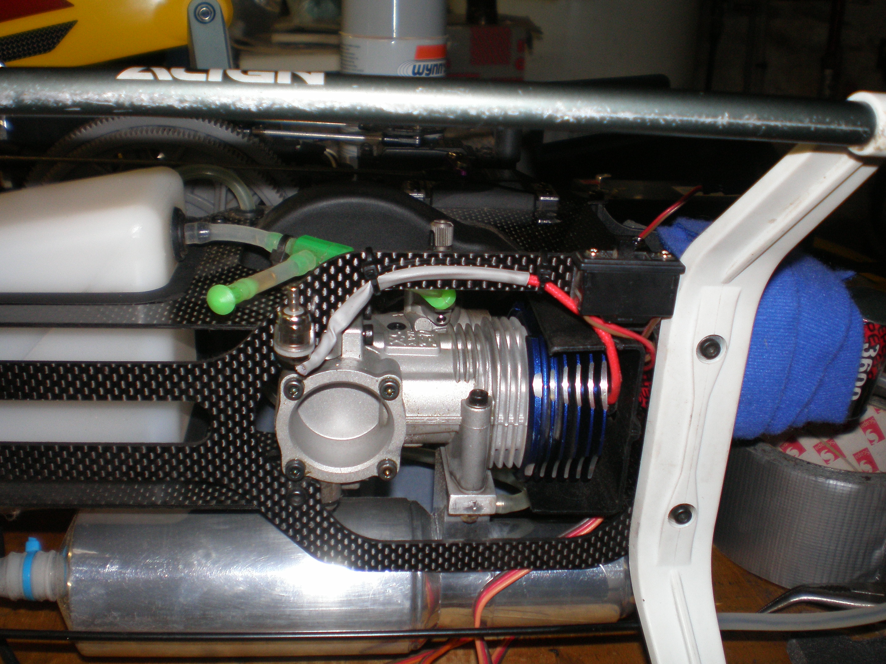

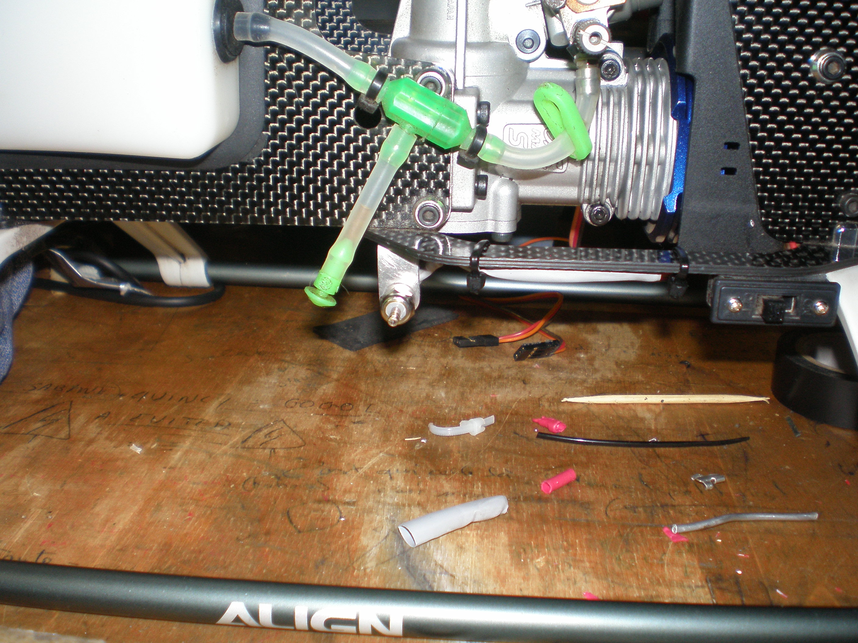

ola,
voila pour le montage ( provisoir) du mien, dès que je reçoi ma valve de remplissage, je fais un support alu pour les deux
Salut Desmo,
comment as-tu fixé la partie métallique de ton déport de bougie ?
Merci bien
Fab
