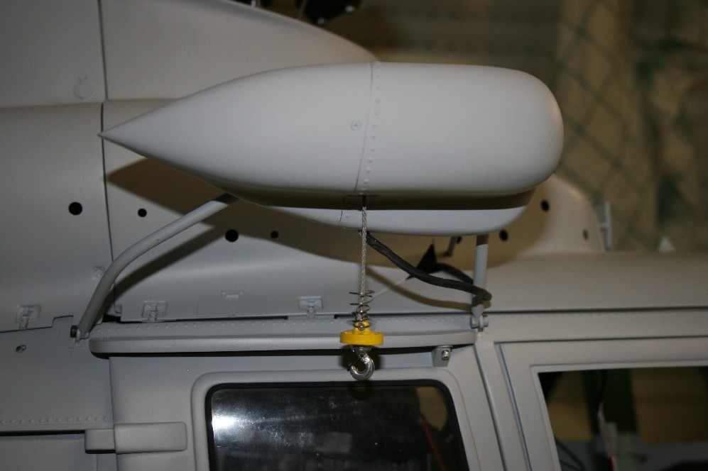

Treuil
pour le crochet c'est pareil c'est du maison (crochet d'un jouet, d'une grue je crois plus bidouille,
si tu est debutant tu apprendras vite, qu'il faut bricoler ,ajuster,chigner dans les marchands de jouer ,recuperer des jouer plus ou moins vieux ,parfois les brocantes ,tous est question d'idée et de se dire " tient ça ,ça pourra servir a faire ça ou ça
pour le servo , un bas de gamme suffi, genre futaba 3001, il y a une manipe a faire au niveau du potentiometre pour qu'il puisse tourner sans fin d'un coté comme de l'autre ,mais là je ne me rappelle plus comment faire ,repose la question (forum electronique ) ou fait une recherche c'est ce que j'avais fait ,et ce servo là sera commandé par un inter a 3 positions a la radio
