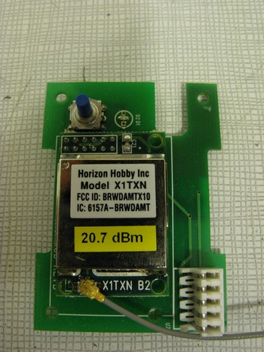

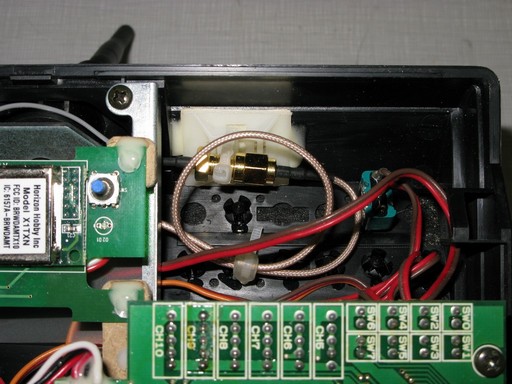

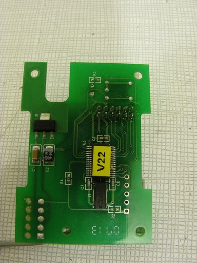

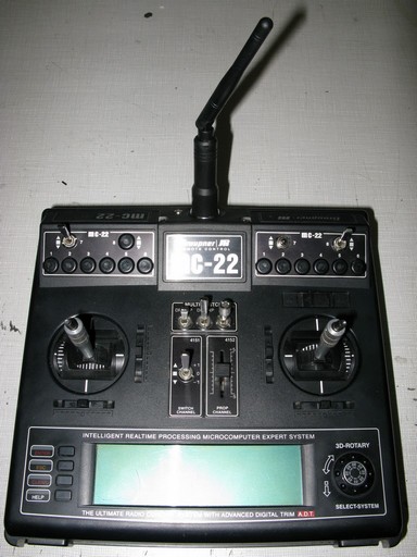

Pour Fabien : j'utilise une MC22 bricolée (voir mon post ci-dessus)
J'ai acheté un kit de modification de GRAUPNER MC24 :
http://www.modellhobby-shop.de/Electronique/Radiocommandes/SPEKTRUM/Spektrum-set-de-conversion-AR-9000-Graupner-MC-24.htm?shop=k_staufenb_f&SessionId=&a=article&ProdNr=094SPMMS2040&t=3802&c=3861&p=3861
Il contient :
- le kit antenne 2.4 sur rotule,
- un Rx AR9000 et son satellite,
- un module HF DSM9
Mais comme le module ne se monte pas dans la MC22 (carte HF, pas en module), j'ai décoquillé le module et j'ai monté la carte dans l'émetteur.
Pour que le régulateur du module ne chauffe pas trop (il ferait du 3.3 à partir du 9.6V), j'ai ajouté un convertisseur DC-DC qui réduit le 9.6V à 5V.
Et pour faire la synchro facilement (binding), j'ai déporté un 2nd poussoir en face avant de l'émetteur.
Voici les photos jointes.
