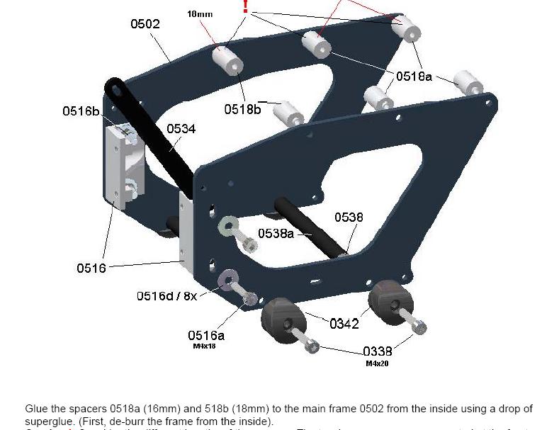

une petite question aux spécialistes du montage des Three Dee :
au niveau du montage du sous-chassis pour le module Glow, il y a une étape dont je n'ai pas bien compris une subtilité :
--> qu'est ce que veut dire Jan quand il dit "first de-burr the frame from the inside"
.....le terme de-burr, je ne connais pas .???
il faudrait "fraiser" un peu le chassis coté intérieur pour que les entretoise en alu rentrent mieux ? car c'est vrai que les petits plots mesurent 4,23 environ pour des trous de 4,00/ 4,05 dans le carbone.

Pendant que j'y suis avec mes questions au sujet du montage du chassis du Three Dee, j'ai une autre interrogation :
Jan préconise d'assembler et de coller les éléments en carbone du sous-chassis avant (porte batterie) du module glow avec de la superglue
Mais j'ai vu que X-clone avait utilisé de l'araldite bleu (lente)
Quels sont les avantages, inconvénients à coller le chassis avec de la cyano ou avec de l'epoxy (lente ou rapide ?)
