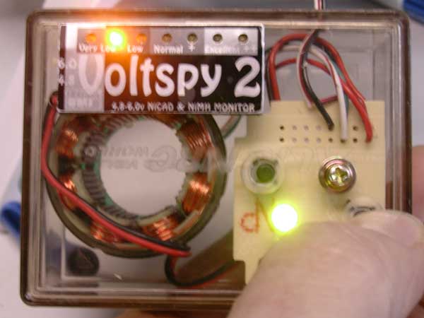

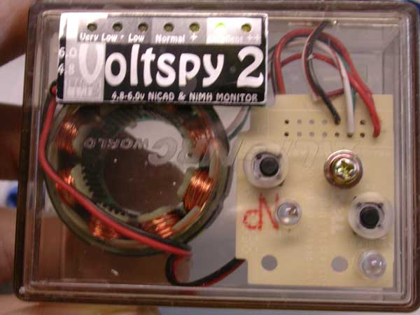

une petite recette de cuisine pour ceux qui aiment bricoller au chaud en attendant les beaux jours!
ingrédients:- un moteur pas à pas (démonter pour faire la charge)
- une carte de façade d'imprimante (switch+led)
- un vu-metre à led (modelisme)
- une boite de RCE600
n'ayant plus la possibilité d'utiliser mon vu-metre embarqué (cause manque de voie) et ne voulant pas mettre un "Y" , j'ai bricollé ce petit boitier (existe tout fait dans le commerceicon_cool.gif)
un test à vide et un en charge (2A) avec témoin de fonctionement du bouton poussoir.
