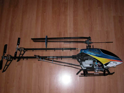

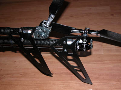

Petit problème non lié au changement de moteur, mais au changement de pales. En effet, le passage aux pales 620mm piétine la course des pales d'A/C . Le souffle du rotor couvre sur le souffle des pales d'A/C, et cela réduit extrêmement les performances de l'A/C puisqu’il ne reste qu’une petite partie pour brasser de l'air.
Il n’y à pas cent miles solutions, sois je réduis les pales, sois j’allonge le tube d’A/C.
Vous n’aurez pas de photos ce soir, mais vous devinerez qu’à cette heure ci, le tube est déjà remplacé. :lol:
Il me manque les pales d’A/C et je vous mets quelques photos du montage. (Fin de cette semaine ou début de semaine prochaine) Egalement le perçage de l’axe pour mettre du M4 est prévu cette semaine.
Les beaux jours arrivent ainsi que les meetings, j’ai intérêt à me grouiller pour régler tout ce petit monde.
Bonne soirée !
