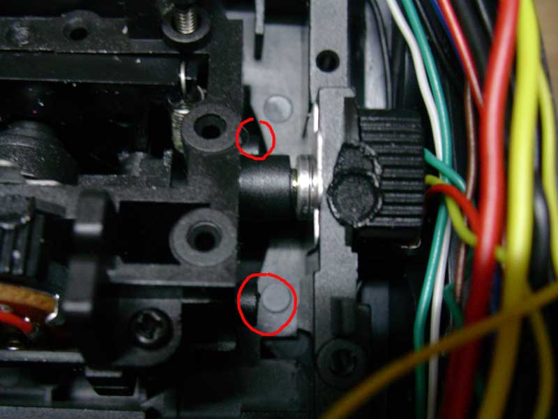

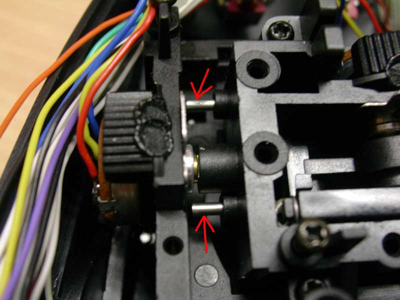

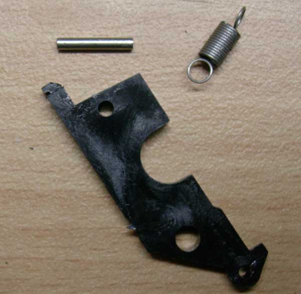

retour au post: EN PHOTO:
1er photo : le kit levier ressort à transferer d'un coté vers l'autre....pas de Pb
2eme photo : les axes qui viennent faire apuis sur le levier
3eme photo : absent de l'autre coté...et indémontable sans tout démonté?!!
j'ai donc croisé les sticks complet....en croisant les cartes de trim (car asymétrique) mais là les trim se trouvent inversés....
