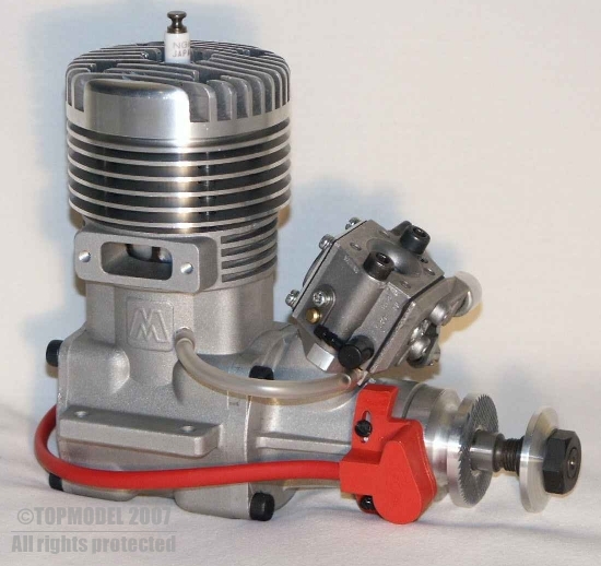

MARK G135 RC ESSENCE
Voilà un VRAI moteur pour les transfos GASSER....
http://www.topmodel.fr/product_detail.php?id=15606
PS: je suis trop nul en info, j'ai pas réussi à insérer la photo icon_redface.gif
La fiche technique :
Les moteurs Mark sont fabriqués en Hongrie depuis 1957 avec les meilleurs matériaux et ont un rapport poids/puissance qui les classent parmis les meilleurs de leur catégorie. Ces moteurs jouissent d'une excellente réputation et sont utilisés par de nombreuses équipes de démonstrations de par le monde et par certains des meilleurs pilotes à TOP GUN.
Nouvelle version essence du célèbre 135RC
Livré avec allumage électronique FORS.
Caractéristiques techniques:
[*]Cylindrée: 22,6cc
[*]Alésage: 31,5mm
[*]Course: 29mm
[*]Puissance: 3,9CV @Rpm 13000 icon_eek.gificon_lol.gif
[*]Poids: 860 g icon_eek.gificon_biggrin.gif
[*]Hélices recommandées: 16x6-16x8 bipale Dimensions en mm:
Se reporter au schémas "Dimensions" Section Photos
A=60 B=35 C=112 D=102 E=57 F=9 G=51 H=71 I=85 J=22,5 K=54 L=40
Qu'en pensez-vous ?

Moteur avion ne convien pas aux helico.
Nenad A+
moteur avion d'accord, mais à part les contraintes de refroidissement spécifiques à l'hélico, il n'y a pas de différences....., ou alors j'attends vos arguments !
la preuve, certains montent même des moteurs de débroussailleuses ( zenoah )....icon_lol.gif
Voilà le site du frabiquant http://mokiengine.com/indexang.htm
Ce sont les moteurs MOKI, assez connu en avion sur les petits gros (cf Pierre Montmarty)
A la question "qu'en pensez-vous" , je réponds génial, enfin un moteur à essence pas anémique. C'est vrai que ça m'angoissait quand même d'avoir un hélico classe 90 avec la pèche d'un bi-rotor.
Maintenant, je ne vois qu'une chose, lance toi et fais nous un topo sur les difficultés de conversion icon_lol.gif
