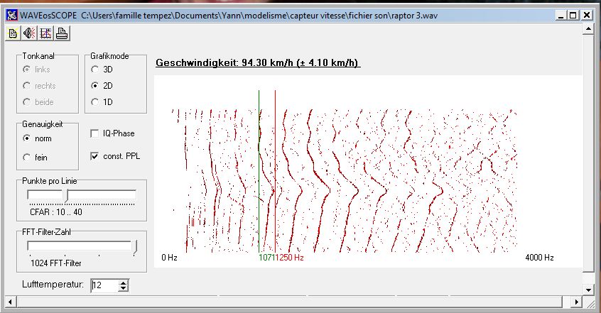

deux amis ont faits le test samedi avec deux hélicos assez anciens des vario de taille ~~1.30Ø
ça donne ça
le BK117 a JP 73Km/h
le jet ranger a bibi 81 Km/h
Les mesure sont faite avec un logicel allemand par effet dopler (mesure du son) en freeware
trouvé sur http://www.sprut.de/electronic/soft/scope.htm
c'est super facile à ce servir.
Voila pour ceux que ça peux intéresser et lever les doutes sur la vitesse et les interprétations farfelus.

Je suis tombe la dessus par hasard en surfant http://forum.modelisme.com à priori plusieurs personnes l'utilisent et ont fait des comparaisons avec des pistolets et à priori c'est correct;
Par contre personnes ne donnaient les liens et ça été un peu galère à trouver, je ne parle pas du tout allemand et j'ai juste la traduction google comme toi.
Mes amis ont fais les enregistrements ce weekend et vienne de me donner les résultats, en ce moment je n'ai vraiment pas beaucoup de temps pour voler et en plus avec la météo ça n'arrange pas.
j'ai deux petit jets élec dont un en 4s qui doit attaquer les 200kmh quand la fenêtre sera bonne je ferais un essais plus probant ou sur un classe 50 en grosse translation.
Je peux vous donner les fichiers enregistrés pour faire un essais les wav ne sont pas autorisés sur le forum
Yann

Je confirme la mesure par effet doppler marche plutot bien et se trouve etre assez fiable, (10% d'erreur a la louche).
Cette methode etait utilisé par des copains raceriste avant l'apparition des pistolets radar ou des systeme embarqué genre eagle tree.
Les vitesses annoncées me paraissent tout a fait plausible pour les deux maquettes par contre le T600 a plus de 130 me semble un peu elevé.....icon_eek.gif
