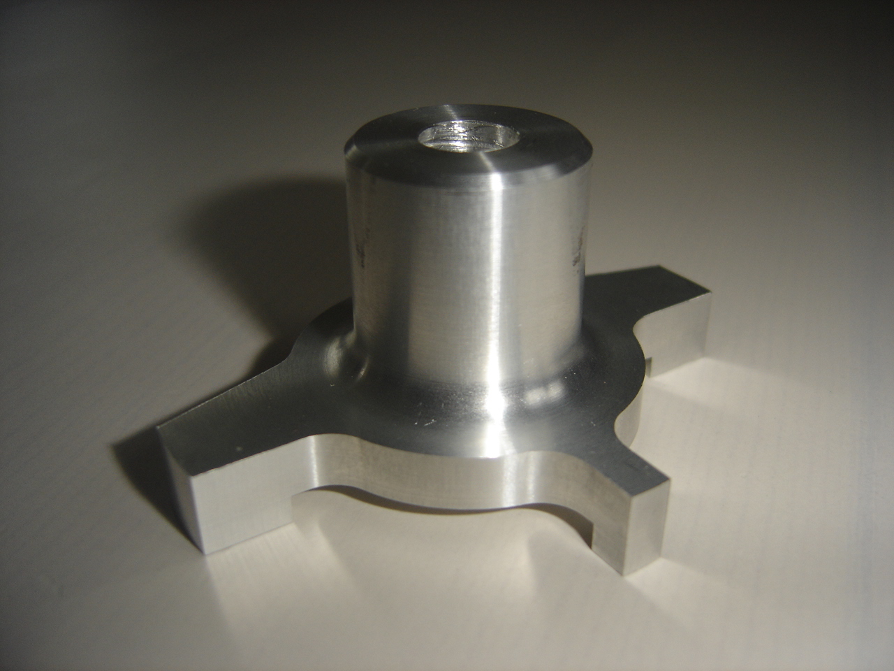

Hello !
  rafa a dit :
Beau travail avec le coups de polissage :clap:
Sur la dernière photo, comment as-tu réalisé ces pièces :think:
Merci !
au tour et fraiseuse numerique.
je fais d'abord mes pieces en 3D (solidworks) pour avoir les bonnes formes
et voir ce que ca donnera ;)
pour la programmation complexe je passe par mastercam .
pour le polissage,d'abord un peu d'huile de coude :mrgreen: avec de la toile emeri
et pour finir .....de la feutrine et produits que l'on trouve à lero. Mer.. :wink:

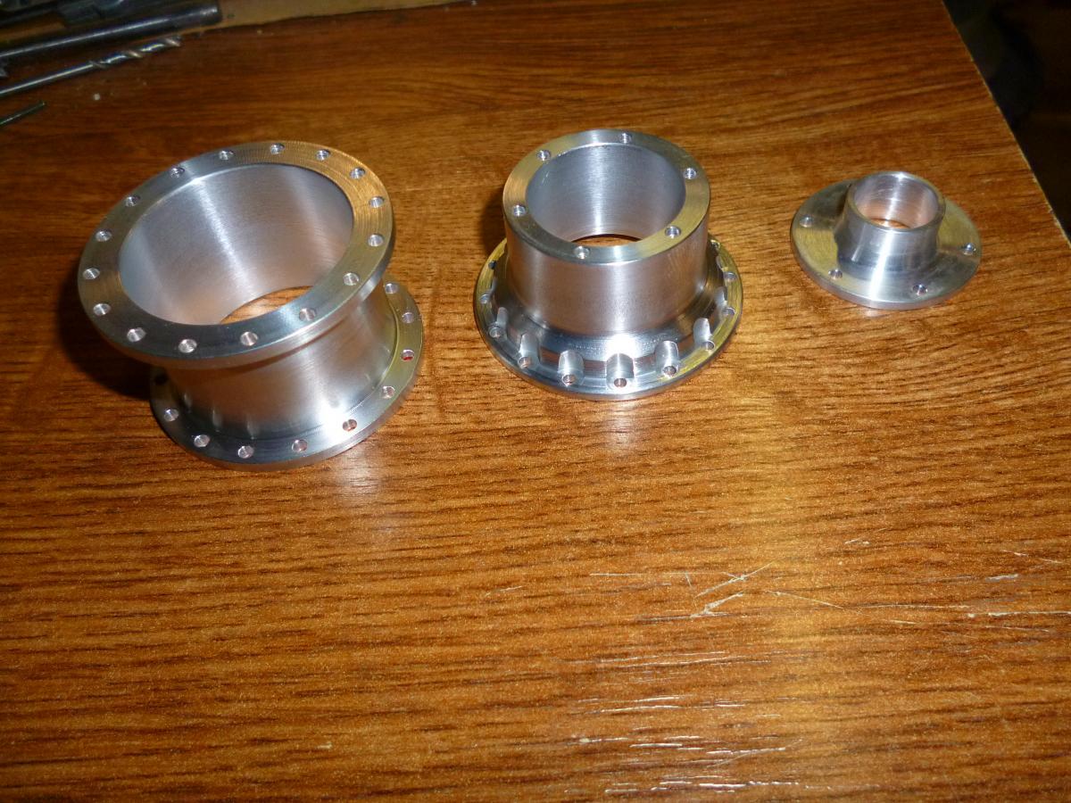

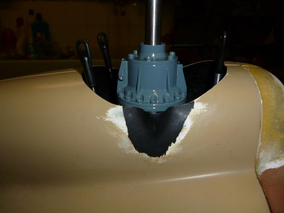

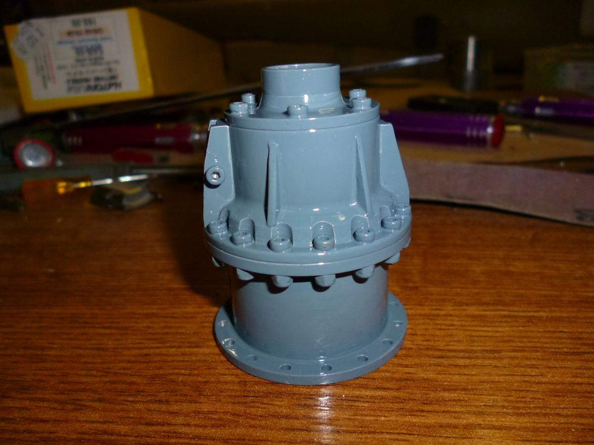

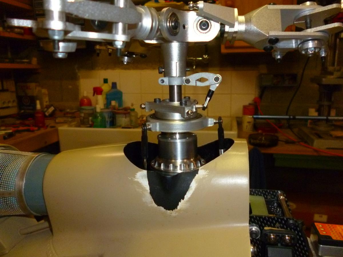

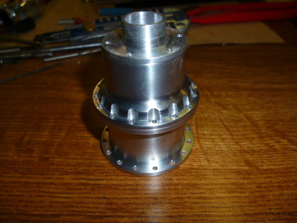

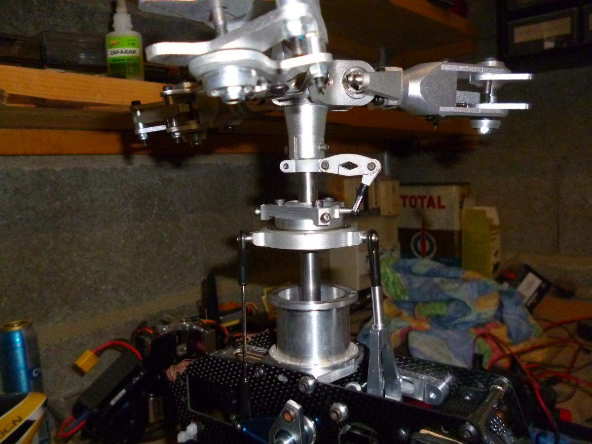

Salut, si ça peut aider quelques maquettistes !!  il est dommage d'avoir une belle maquette, et d'avoir un mât rotor type trainer  :roll:
j'ai fait ça cette semaine pour ma gazelle, ça fait toujours un peu moins "trainer" et un peu plus "maquette". C'est pas encore tout à fait fini, mais ça donne déjà une idée  :-)
un petit soufflet au dessus du plateau, ça devrait avoir de la gueule !!  l'entraineur va être refait, celui ci est un peu gros et ça ne me va pas au vu de l'inclinaison de la chape ....
