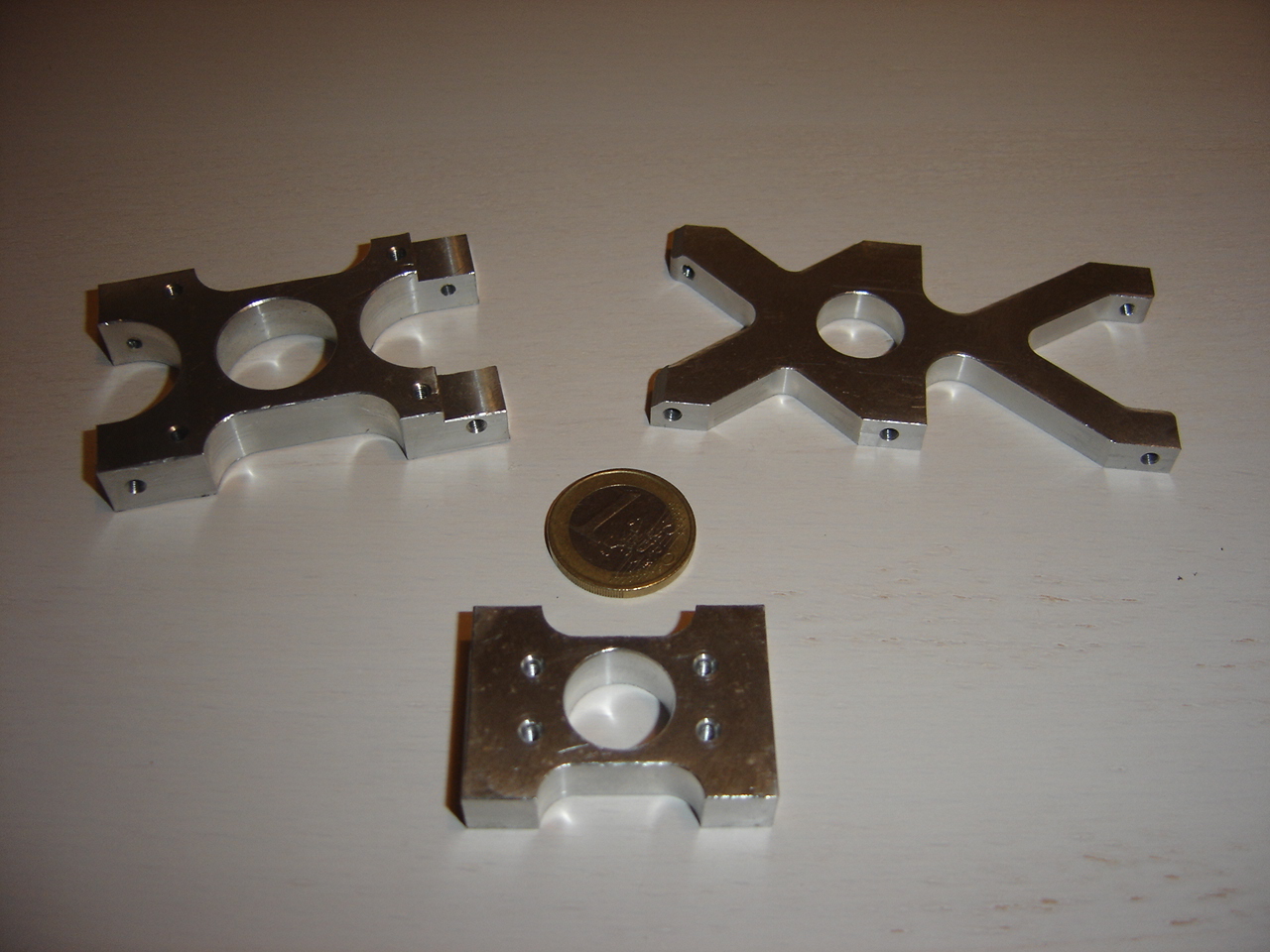

RAFA:
pour les bouchons j ai fait a peu près les meme en teflon.
pour une bricole la machine tradit suffi, mais bon pour les pièces avec des usinages assé complexe bein la CN c est mieux, la preuve pour les bouchons, faisable en tradit mais tu te fait chier.
