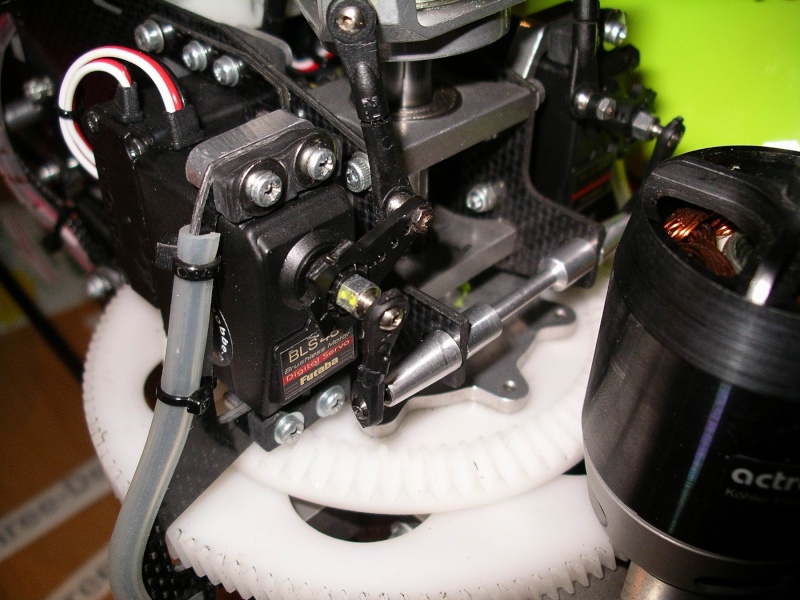

concernant ces renforts, j'ai trouvé les infos sur le forum allemand RC heli . de

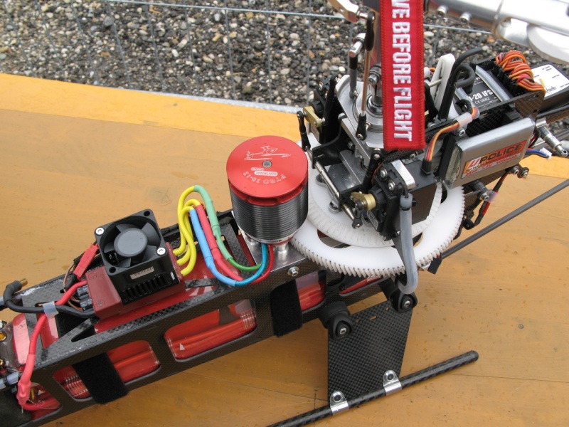

les photos viennent notamment d'une des machines de Robert Sixt :

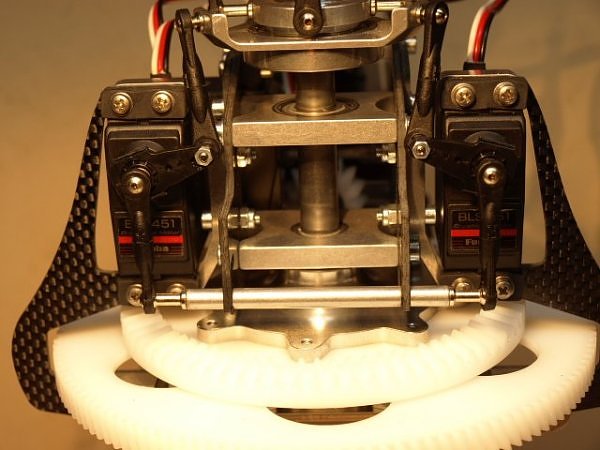

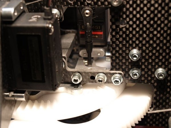

voilà encore quelques images
Parcontre c'est de la fabriaction "maison" il n'y a pas de kit dans le commerce
si vous êtes intéressés : Fredoc, Xclone, et d'autres ? on pourrait s'en faire une petite série pour nous
Perso, je n'ai aucun soucis pour faire réaliser le kit une fois que j'aurai monté mon Three Dee pour prendre les cotes
si quelqu'un d'autre peut faire les plan d'ici là, je peux lancer une petite production. Alu 7075 anodisé noir ou anodisé argent (couleur alu nature)
a moins que l'un d'entre vous puisse directement les usiner soi même ?
