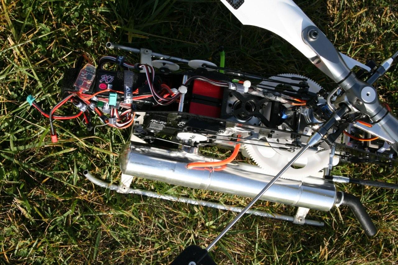

@Fisheye: la turbine est placée au dessus de la culasse et du carbu, quasiment plaquée contre ce dernier. Ca consomme environ 150/200 mili par vol, en accu il faut du 3S pour que ce soit top. C'est rélié sur un petit contro (fourni) qui marche en tout ou rien, indépendamment de la reception. Avant le vol on branche la prise ou on bascule l'inter (j'ai laissé à prise, je suis pas fan des inters sur le thermique), et c'est parti. Au ralenti le sifflement est audible, mais en l'air on entend que le moteur. Là je n'avais pas encore d'accu 3S (evolite 2S 1345) alors je laissais légèrement gras, 85° en fin de vol environ.
Pour le poids, il faut que je pèse tout ca, mais c'est dans les quatres kilo (4,040kg pour celui de renaud me semble-t-il). J'essaie de le peser le week prochain. Mais il n'est pas impossible que le mien soit plus leger, car j'ai un gyro sans boitier d'interface, du petit accu et pas de nourrice. A suivre...
