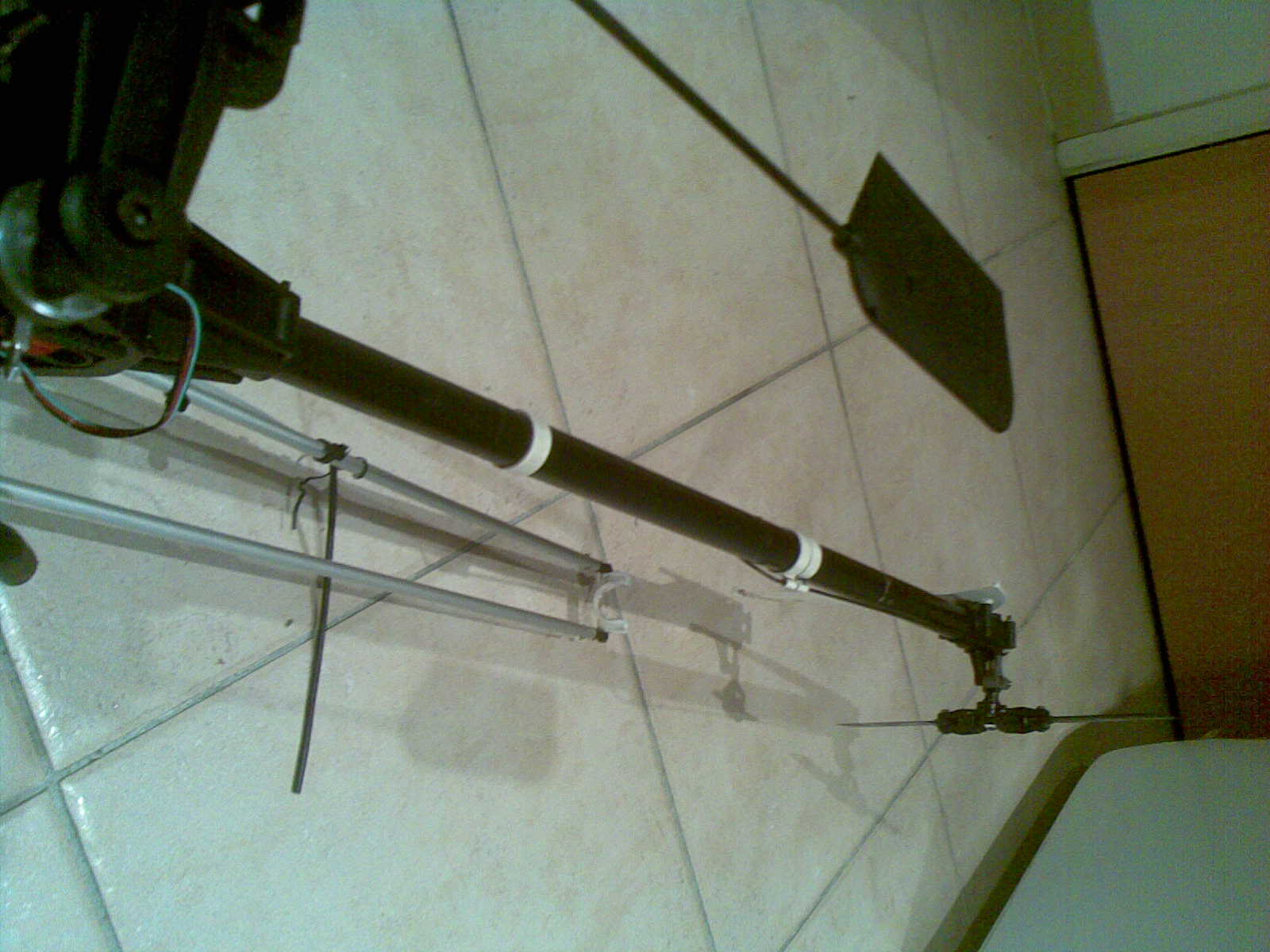

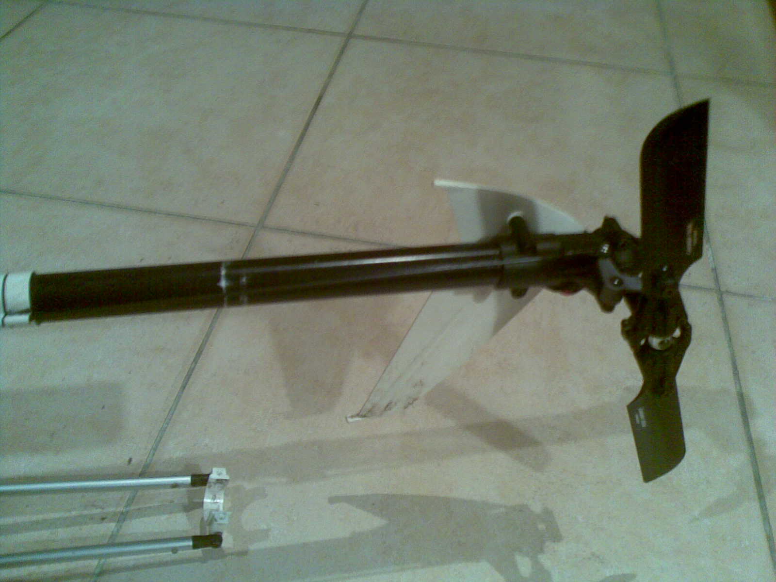

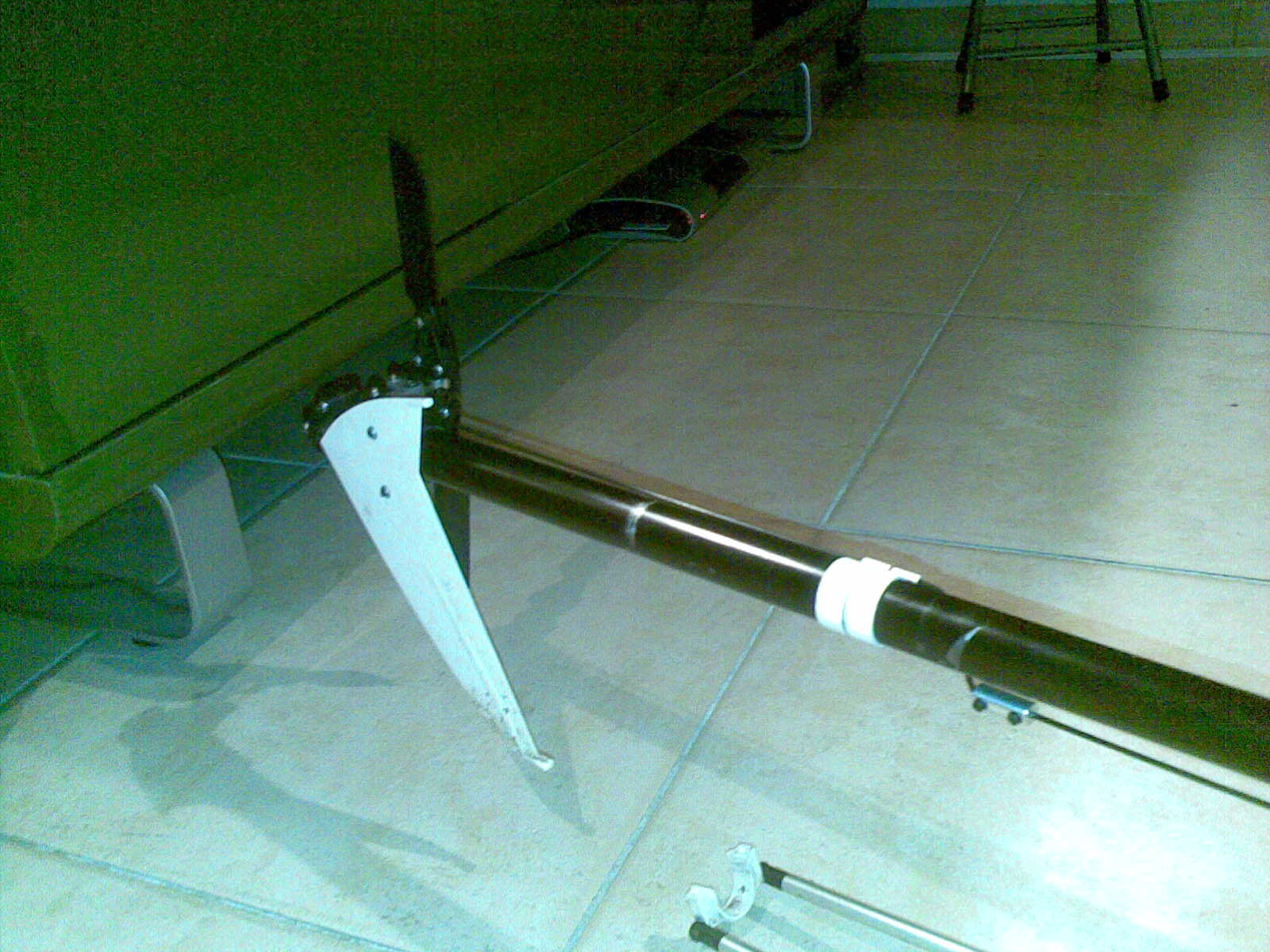

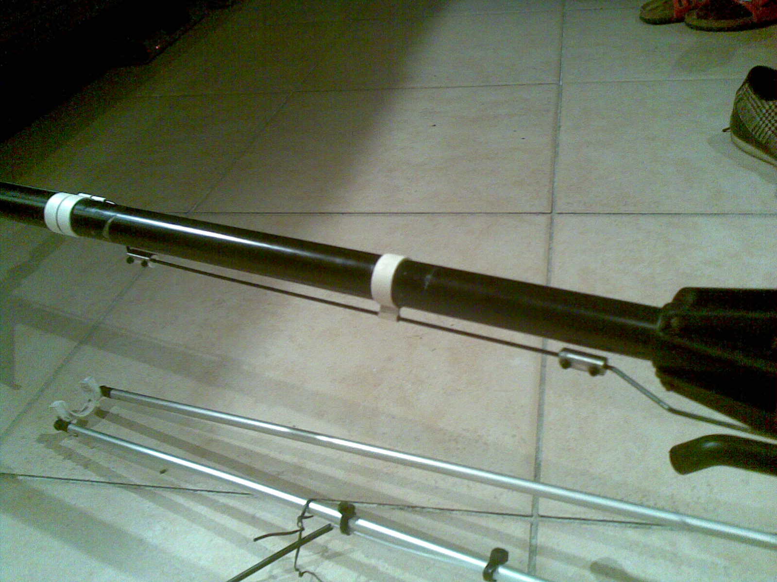

merci pour ta reponse, je me sentais un peu seul...lol!! je pense en effet qu'un bricolage doit etre possible en retournant le boitier d'anticouple! le gros probleme en fait, c'est la commande qui se retrouve sur le haut! je pensais peut etre qu'un boitier option alu pouvai se modifier plus facilement. sinon tu crois que si je me le servo danticouple sur le tube de queue c possible avec un fuselage?
alors en effet je viens d'essayer, l'axe de l'anticouple se monte ossi bien a droite qu'a gauche, il reste plus qu'a fabriquer une rallonge pour connecter la bille de pas a la commande d'anticouple qui elle reste a droite! l'autre solution de retourner l'enssemble tube anticouple fonctionne ossi mais il faut le servo sur le tube de queue!
bref, j'attends mon fuselage pour savoir laquelle des ces solutions est la meilleure car il faut que ca rentre dans le fuso!
encore merci pour ces precieux conseils..
et une derniere question, dans quel sens doit tourner l'anticouple lorsqu'il est a gauche? faut il modifier la courroie, ou le sens des pales??
merci
avis au connaisseurs... pour mon anticouple, j'ai opter pour une autre solution!
j'ai retourné le boitier d'anticouple , je me retrouve donc avec le bras de commande moulé dans le plastique sur la gauche! je voudrais modifier un peu cette piece plastique pour pouvoir fixer a l'envers la commande plastique grise qui attrape la boule et la tige du servo! savais vous si craint si je rabotte un peu le bras de commande plastique? vais je bcp l'affaiblir? quelle est la force exercé par l'anticouple sur une maquette?
