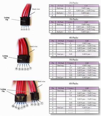

Chaque fabricant à son connecteur d'équilibrage.
pour les prises JST-XH, c'est simple (je n'ai que ce format de prise):
un fil au moins de l'accu
puis un fil sur chaque plus des éléments....
Il faut donc un connecteur à 7 prises pour du 6S....
Merci pour vos différentes réponses mais si je me base ici
-> http://www.skyhobbies.com.sg/HYPERION/A123packassy.pdf
C'est visiblement l'inverse ..non ?
Donc question , c'est quoi le plus répandu
1 fil sur le moins et les autres sur les +
1 fil sur le + et les autres sur les moins
Au niveau des prises de balance je suppose que ca ne doit pas être pareil au moment de la charge
Merci pour votre aide
