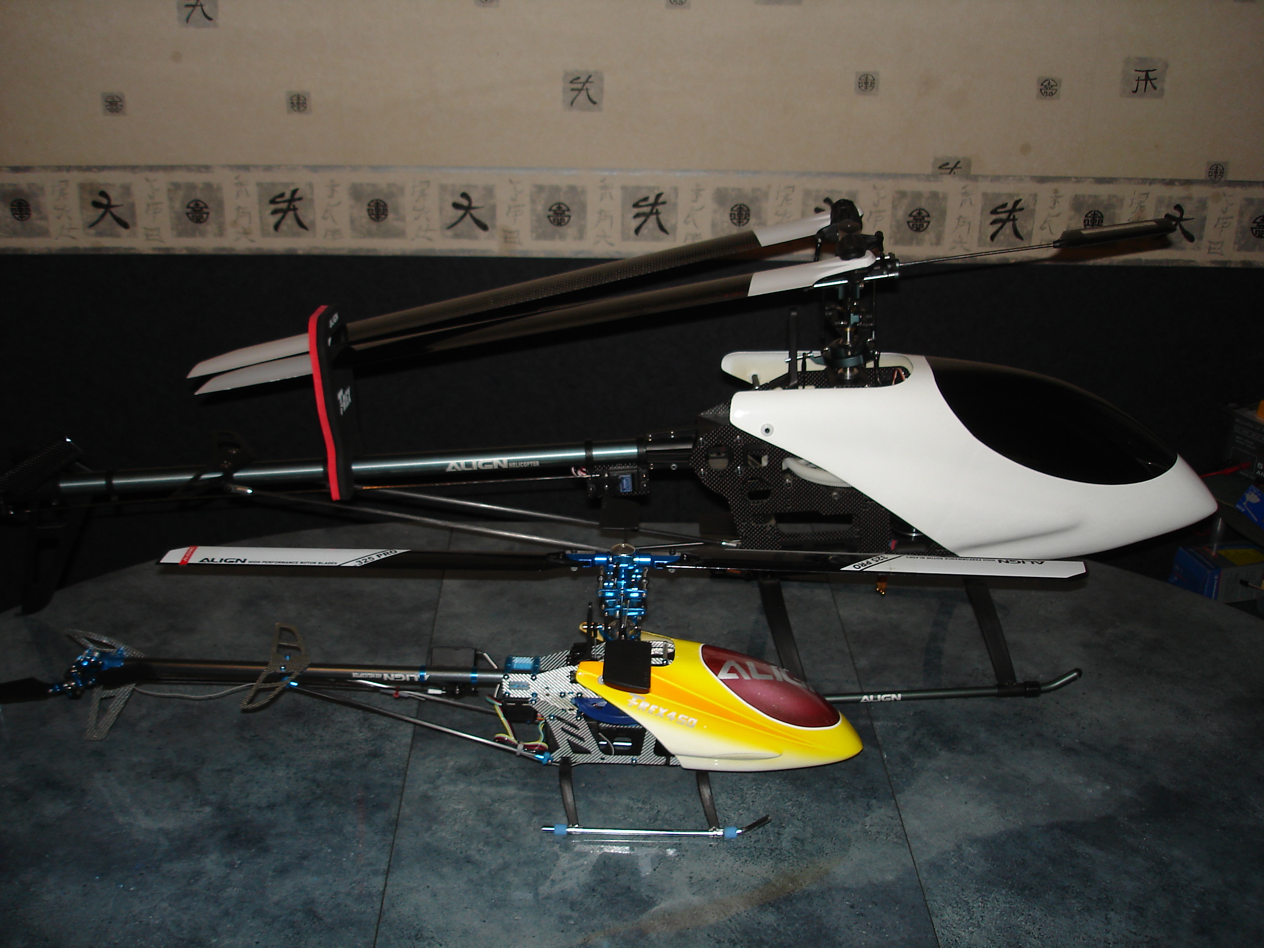

Hello tout le monde,
Je suis content de vous présenter le petit nouveau de la famille que j'ai eu grâce à un ami du club de Malzéville qui a pensé à moi et grâce à Trivium qui m'a tel pour me donner toutes les infos nécessaires.....Un grand merci à eux c'est vraiment une superbe affaire que j'ai faite.
Mais surtout merci au gars qui à eu la trouille de sa vie, apparemment, en crashant un Trex450 qui avait pour débuter et qui a décidé de revendre le T600 EP complet avec tout ce qu'il faut.
Il manque que le gyro, je changerai les servo par la suite au moment ou il fera de la 3D, pour le moment ce sera vol en immersion, Photos et vidéos aérienne, et surtout un jouet pour ma chérie à qui je pourrai apprendre à piloter en vrai et qui aura son propre hélico icon_biggrin.gif
Je vais flaner un peu à droite à gauche pour voir ce qu'il serait bon à installer comme servo pour la 3D etc, les quelques modifes à faire pour avoir une machine avec de hautes performances dans l'avenir.
Voilà quelques photos

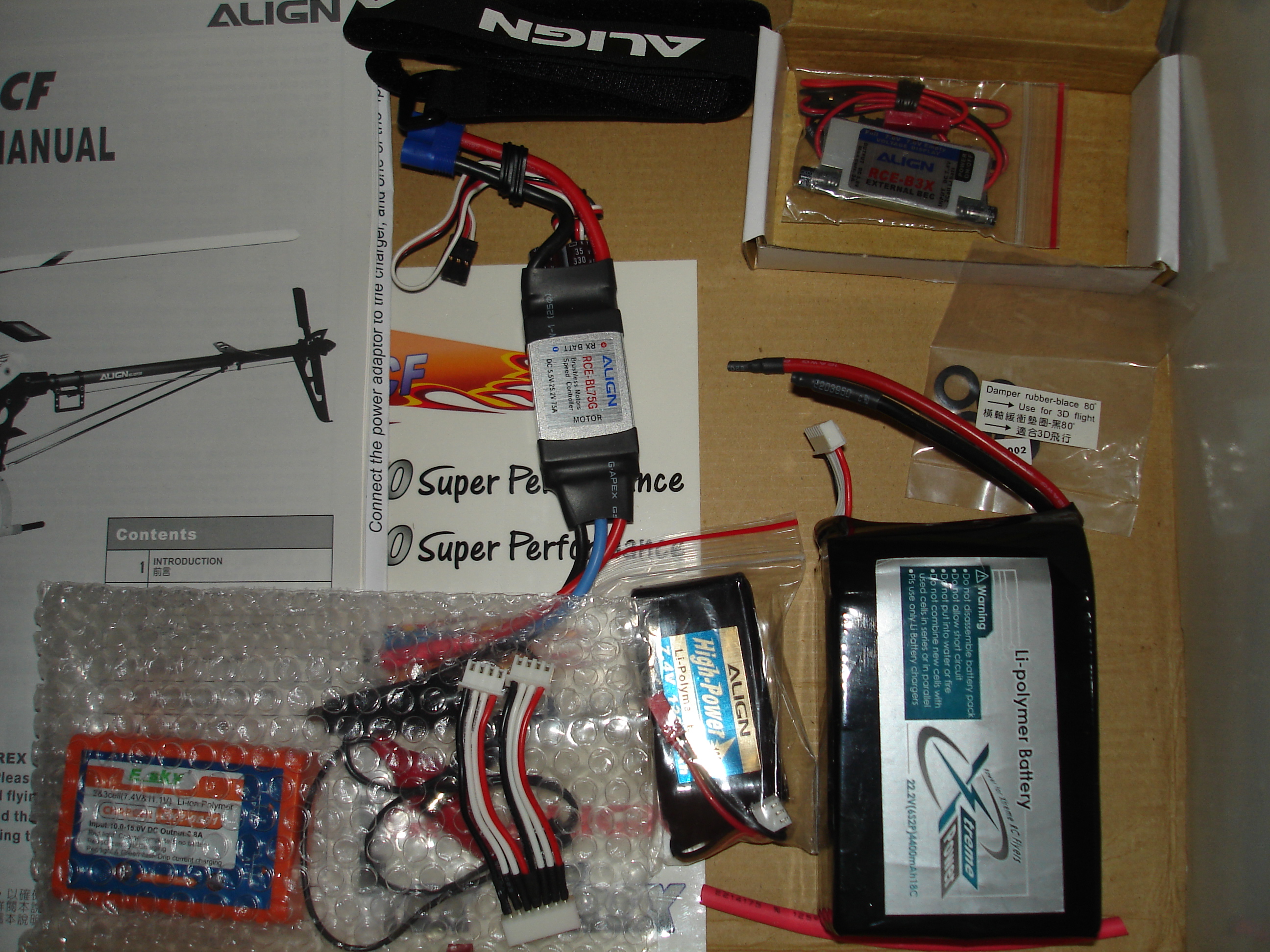

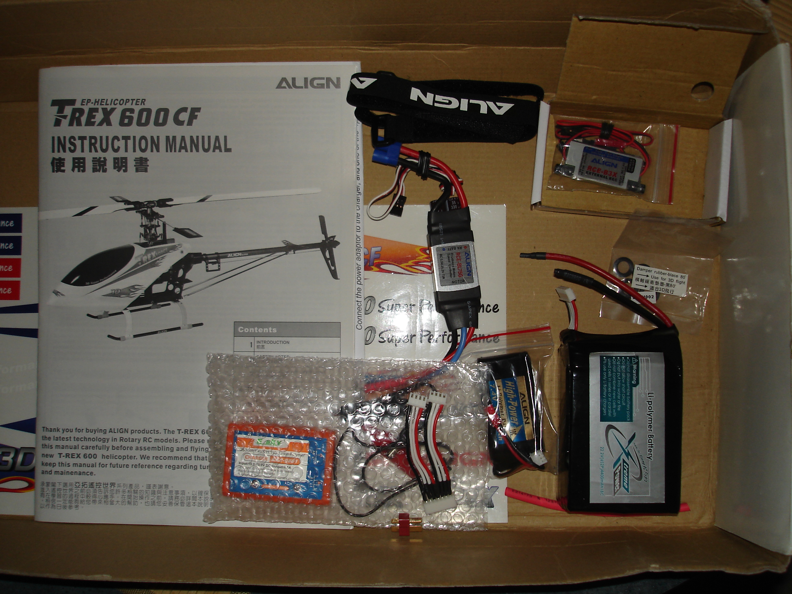

Voilà quelques photos de ce que 'j'ai eu avec le T600.

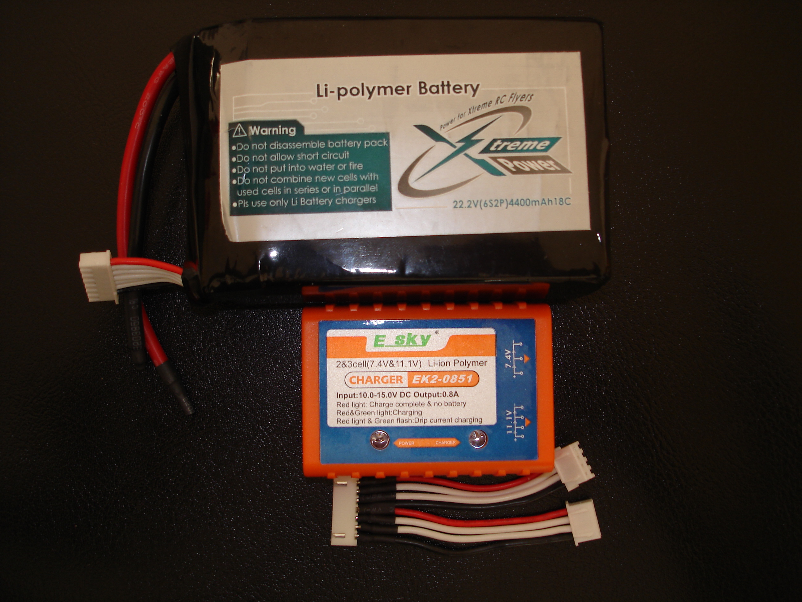

J'avais pas bien vu au début, et je trouvais bizarre d'avoir un Lipo aussi gros, c'est un 6S2P 4400mAh icon_eek.gificon_biggrin.gif
je crois que l'ancien proprio avait peur de ne pas avoir assez d'autonomie pour apprendre à voler icon_wink.gif
6s2p 4400 çà nous fait 12 cellules de 2200 mah 3.3v ... Tu n'as pas plus d'autonomie que dans une 6s1p 4400 avec 6 cellules de 4400 mah 3.3v.
Séb
Ok j'avais cru que c'était 2 x 2200mAh couplés pour obtenir 4400mAh icon_wink.gif
En tout cas ça va niquel pour l'équilibrage icon_biggrin.gif je vais la peser je pense qu'elle fait un bon 500/700g
je vais mettre en route le BEC pour vérifier les servos etc.
Demain je vérifie toutes les vis et le graissage des roulements qui doivent l'être, puis il n'y aura plus qu'à faire l'équilibrage et l'incidence des pales.
Ben en fait non il s'agit bien de 2 lipo assemblée en // pour faire 4400 au total le 6s2P.
Sinon j'ai déjà vérifié les vis du chassis ça va très vite icon_smile.gif il y avait bien du frein filet sur les vis assemblées dans les entretoises alu mais d'autres sétait de la super glue icon_confused.gif j'aime moins ce procédé car en plaçant les vis il y en a toujours qui déborde sur la tête de la vis et se colle au chassis icon_confused.gif
Qui a dit le contraire ???
6S : 6 accus en série
2P : le tout est doublé
Si tu préfères pour avoir raison c'est deux accus 6s 2200 mah en parrallèle ... en aucun cas c'est plus gros qu'un seul accus 6s de 4400 mah ... c'est juste des éléments deux fois plus petits.
Séb
Séb
On s'était mal compris. je viens de comprendre tes explications en les récrivant.
En fait je disais ça par rapport au fait qu'en general les gens utilisent du 2200mAh icon_wink.gif

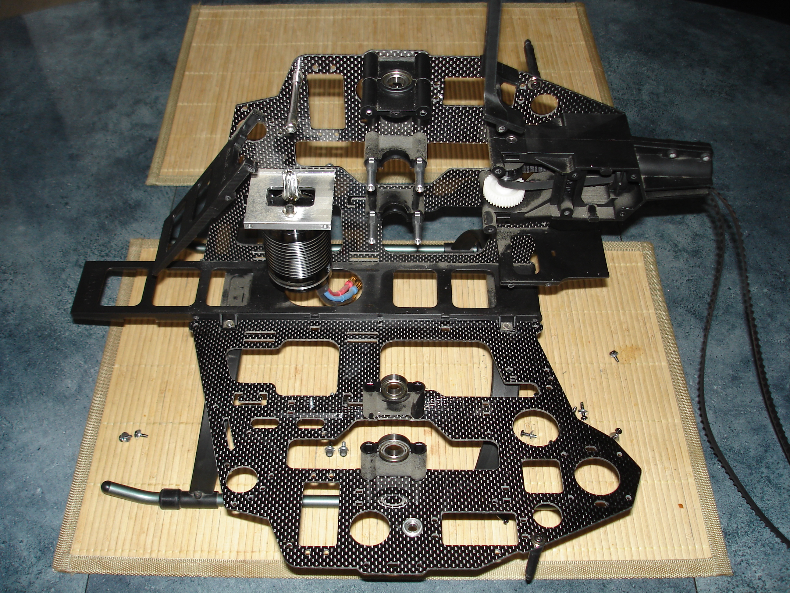

Bon j'ai fini de faire la vérife de tout l'ensemble et j'ai bien fait de le faire icon_eek.gif
Des tringles sur un pallonier->push/pull montées à la place de celles qui inclinent le plateau (aile/pas), 2-3 vis sans frein filet et les autres avec beaucoup trop de frein filet jusque sous la tête de la vis qui reste collée, les boules de chapes marquées à la pince icon_eek.gif (c'est pour ça que je toruvais la tête rotor très dur à la main, je croyais que c'était les chapes pas rôdées), la barre de bell un peu "voilée" mais redressée très facilement.
Sinon ça va.

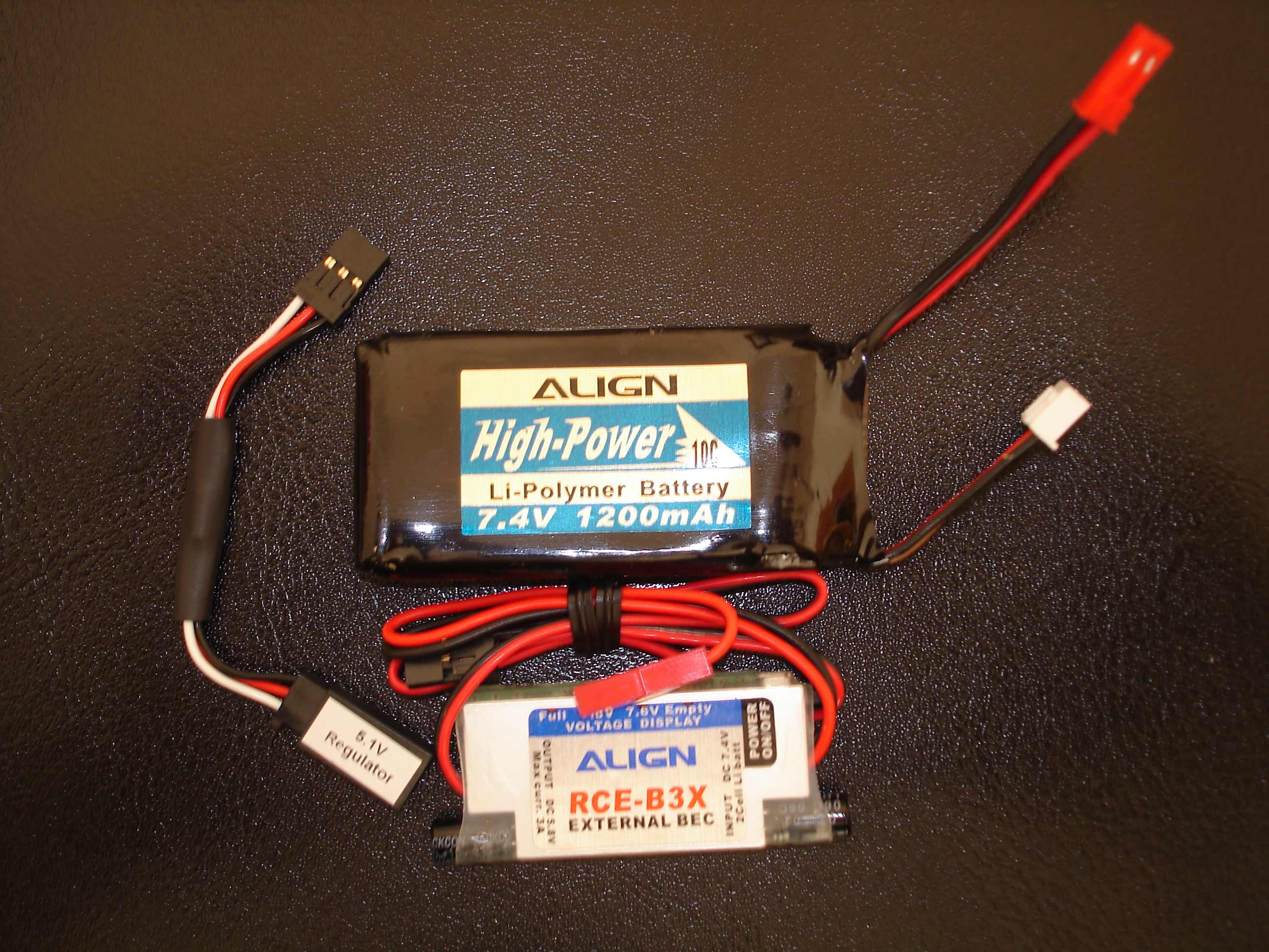

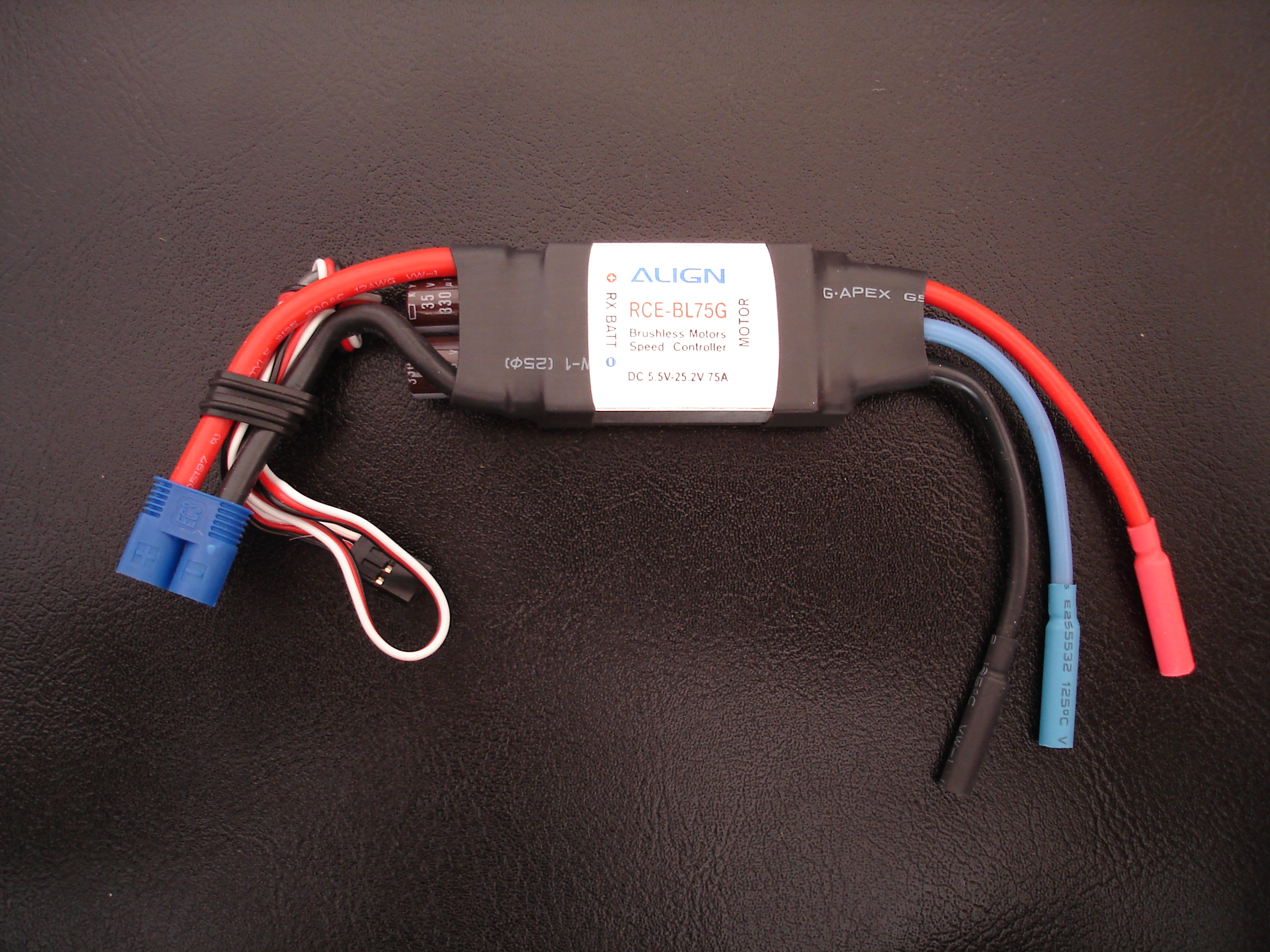

J'ai une petite question rapide je trouve pas la réponse dans la section "electronique", j'ai un recepteur R146ip 6voies et comme j'ai le combo align ESC + BEC Align pour le moment, je me demandais s'il était possible d'utiliser un Y pour brancher le BEC sur le recepteur car les 6voies sont utilisées et vu que le ESC n'alimente pas les servos...
Merci Mimache, j'avais un doute pour le Y comme les fiches sont en // normalement je me disais que je pouvais mettre un Y.
